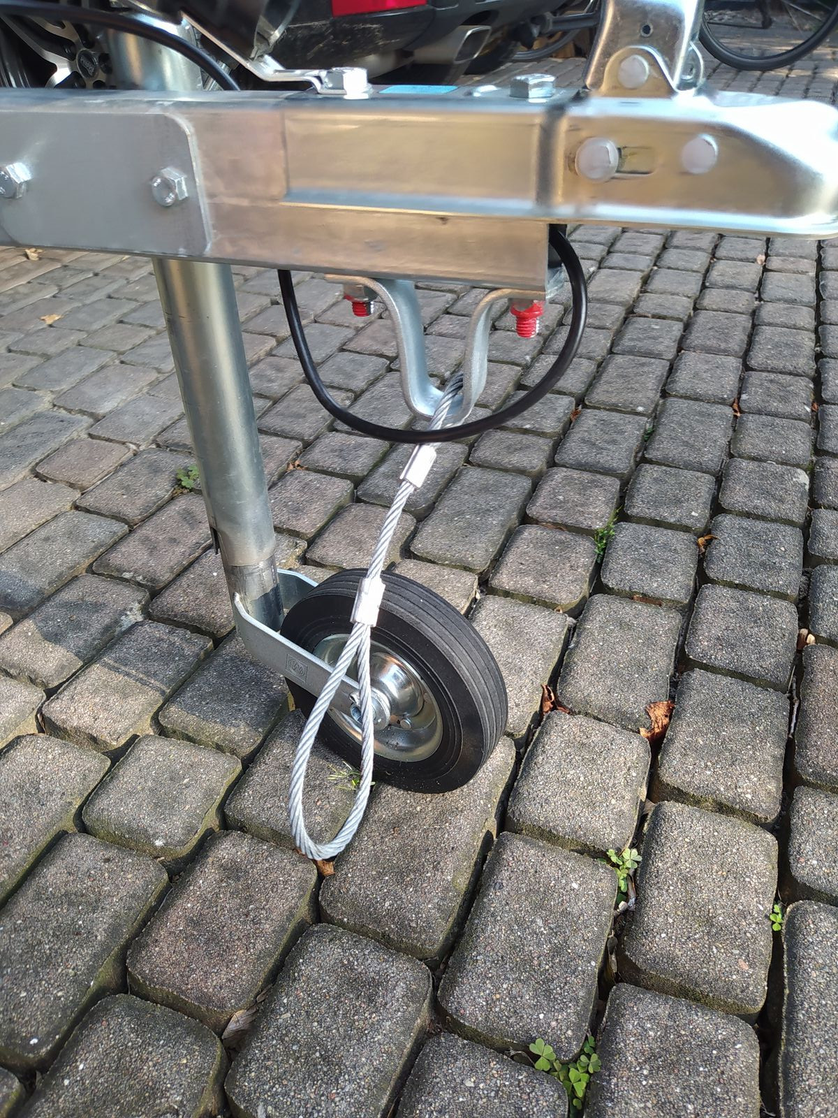

Hallo Klaus,
sieht doch stabil aus.
Noch ein Hinweis zu dem Stahlseil an der Deichsel/Hängerkupplung. Das muss an einer festen Öse am Zugfahrzeug gehängt werden, nicht lose über den Kugelkopf. Ist wohl neuerdings auch in D Vorschrift. Ein Bekannter ist mal durch die Schweiz gefahren und hat nicht darauf geachtet, war sehr teuer und den Fehler macht er seit dem nicht mehr ![]()
Außerdem gibt es auch ein kleines Schloss, welches man in die Hebelage am Griff auf der Deichsel klemmt und dann abschließt. Das verhindert, dass der Hänger abgehängt werden kann, wenn Du mal auf dem Parkplatz stehst und das Gespann nicht im Blick hat. Dann wäre der Hänger und das Mopped weg.
