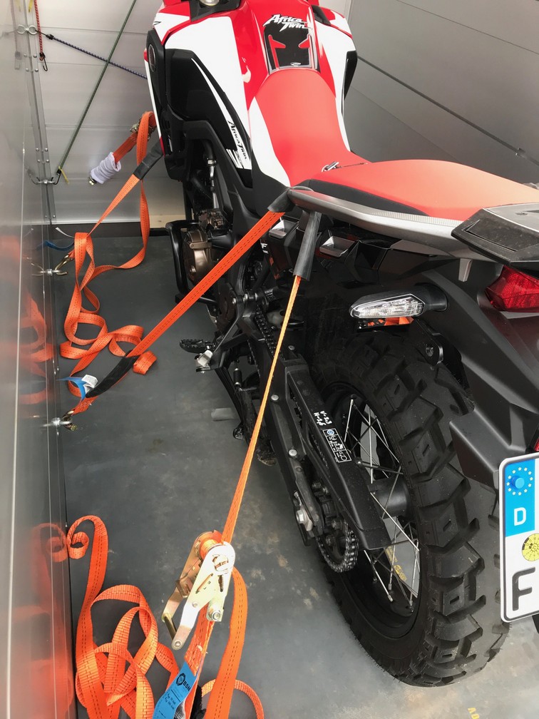

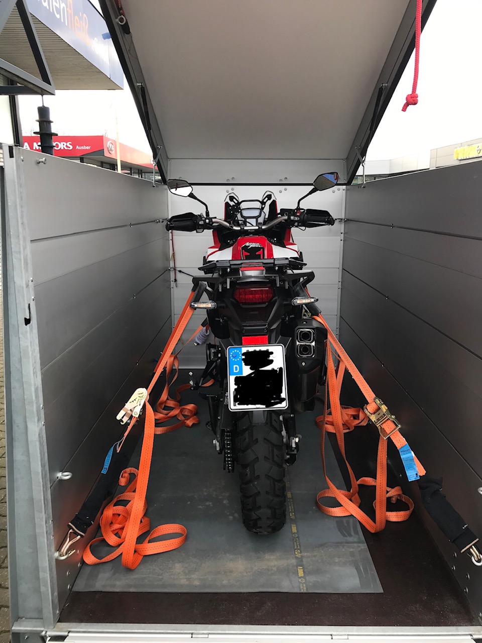

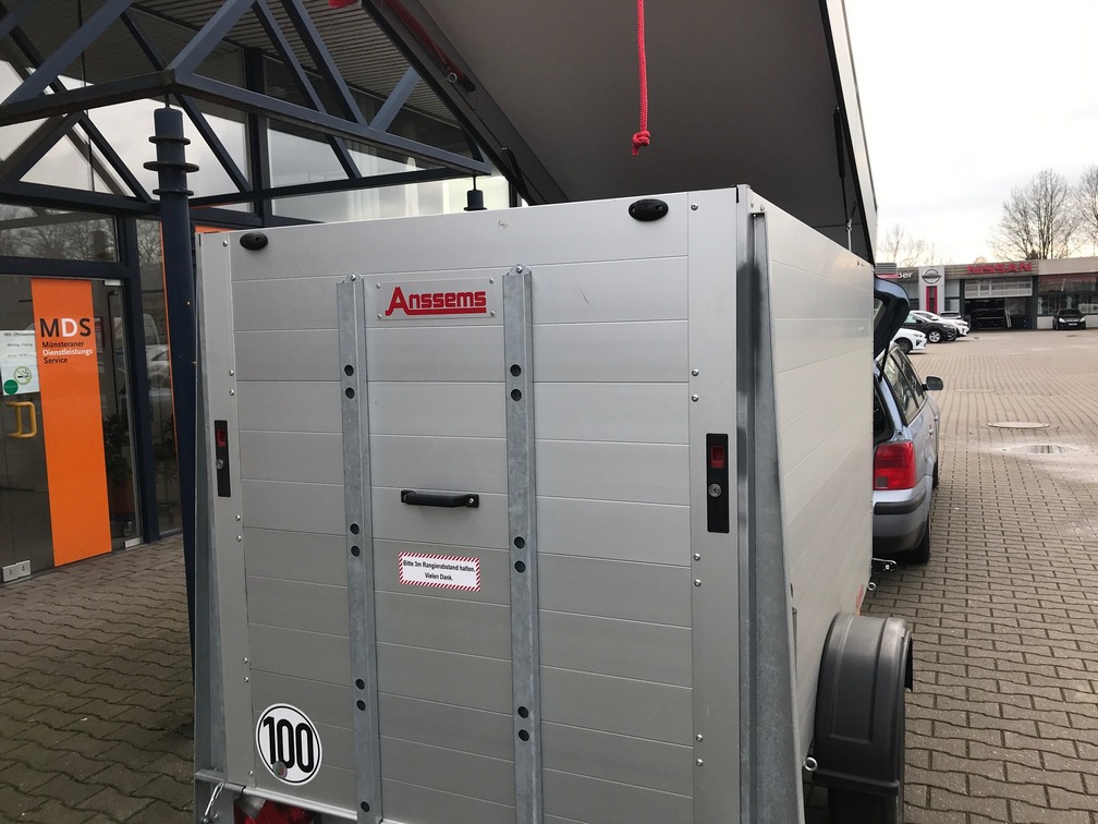

    falls noch aktuell:
    ich hab von Lehwald nen geschlossenen Anhänger mit Rampe
    https://www.lehwald-marl.de/an…ger/gtb-1200-251-vt3.html
    Moped gemütlich reinfahren, auf Seitenständer (hierbei lehnt sich das Moped leicht gegen die Alu-Wand mit dem Lenker
    linke seite unter der Vorderradgabel mit Abspanngurt leicht befestigen,
    auf der ggü. liegenden Seite mit Abspanngurt in die Feder ziehen, bis das Moped aufrecht steht.
    dann noch hinten bisschen abspannen, fertig.
    ggf. mit Kabelbindern die Handbremse festmachen.
    probiere es demnächst aber auch noch zusäztlich mit einer Vorderrad-Wippe, damit das Moped direkt beim Reinfahren vernünftig steht..
    mal seh'n ob's besser klappt..
    edit: bei mir ist die Heckklappe mit 2 angeschraubten Streben verstärkt: entzweder sind das alte Bilder, oder die Streben werden mittlerweile weggelassen.
    Sollte man vorher klären, damit sich die Klappe / Rampe beim Überfahren nicht verbiegt ;)

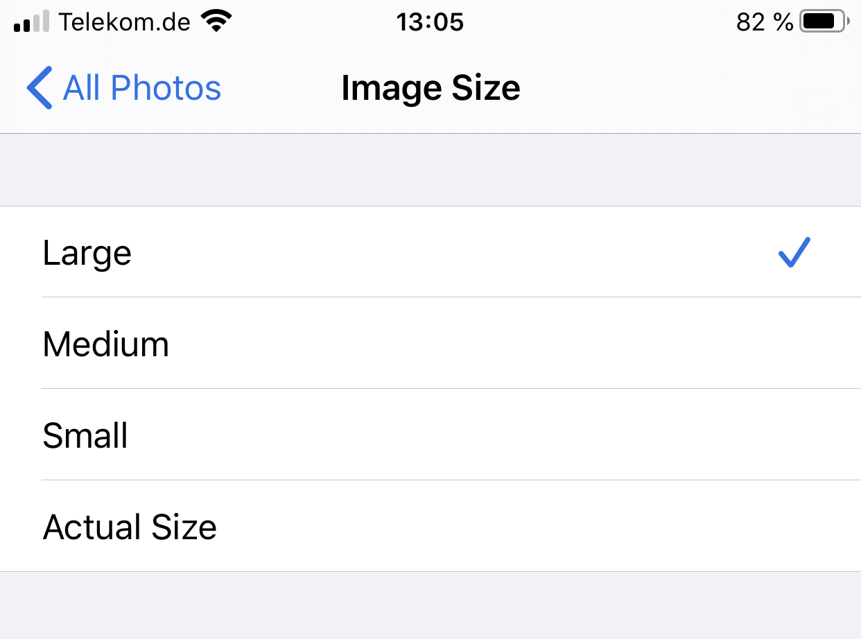

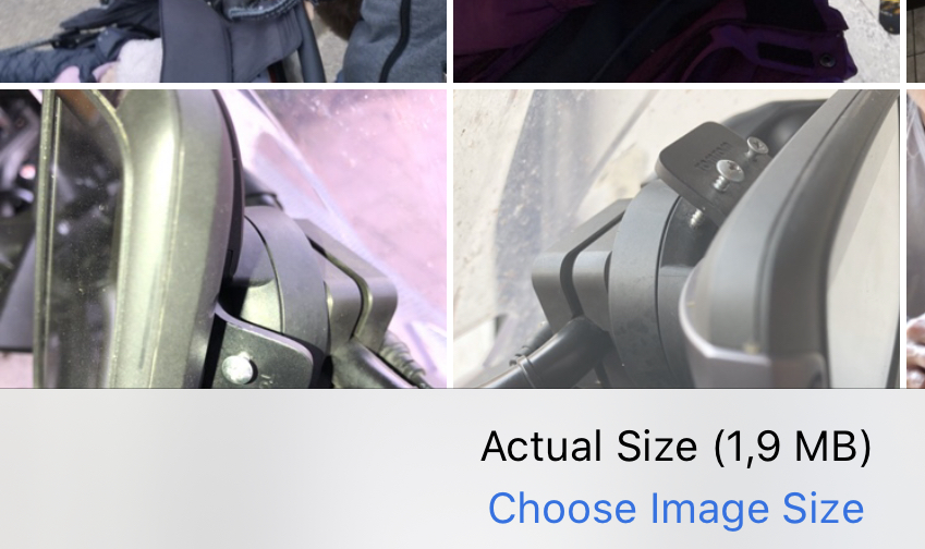

    Das ist nicht nötig auf iPhone.
    Die Upload funktion macht das... siehe Bild.

    ich würde gar keinen absenkbaren kaufen.
    Nen Anhänger mit vernünftiger Laderampe ist viel universeller einsetzbar und da kann nicht so kaputt gehen.
    Abgesehen davon ist der deutlich günstiger in der Anschaffung.
    Solche Absenkteile kommen - soweit ich noch weiß - über 7000€.
    Meinen bekommste für 3k, so wie er da steht ;)
    hier übrigens noch paar Fotos (Heckklappe und Moped drin)

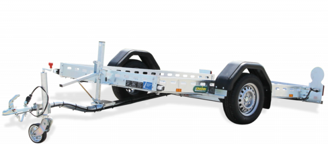

    Wir haben uns aktuell diesen Anhänger gekauft ... Unsinn Absenker ... nächste Woche am Dienstag holen wir ihn.
    https://www.unsinn.de/de/anhae…nhaenger-typ/1426-13-1550
    Hat 3200,- Euro gekostet ... ist also weit nicht so teuer wie vom Vorschreiber geschrieben. Kaputt werden kann da auch nicht viel ... das ist eine einfach Hydraulik.
  • #79
    [attachment=0]BDBAnsicht_1_AS_826-13-1550_453789.PNG[/attachment]ich habe mir mit meinem Kumpel einen ungebremsten Absenkanhänger von Unsinn gebraucht für 900.-€ geholt. 4 Jahre alt. Der at zwar keine Hydraulik aber bei 2 Mopeds sollte es gehen. Hat aber eine 100 km/h Zulassung.
  • #80
    Ungebremst mit 100er Zulassung. Gibt es sowas?
