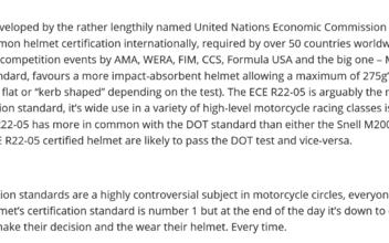

Weil es nicht so selten wie angenommen vorkommt, dass bei einem schweren Unfall der Helm MEHRERE Impacts bekommt, dann halt auch mal an der selben Stelle.Diesen Zweitschlagtest gab es bis zur ECE22-03 und wurde mit der ECE 22-04 abgeschafft. Grund Senkung HIC von 300 auf 275; Einführung Kantenschlag und Kinnteilprüfung.
Zwischen einer SNELL/DOT ODER ECE Prüfung gibt es keine wirklich signifikaten Unterschiede oder bessere Schutzwirkung... je nach Unfall stirbst du mit dem einen oder dem anderen.... -
#58 Zitat von ManfredK
Sry für meine klaren Worte, aber das ist echt Blödsinn!
Und auch unter den ECE-geprüften Helmen gibt es LEIDER hohe Sicherheits-Unterschiede.
Wer zu billig kauft bekommt auch billig... -

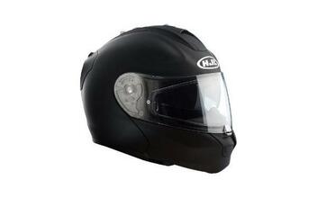

#60 Ich hab seit 2 Jahren den (ca. 20Tsd km):
http://www.hjc-germany.com/acc…x-evo.html#/modelle-fleet
Hab keine 400.- Euro bezahlt, z.B. hier
http://www.ebay.de/itm/HELM-HJ…a9f49f:g:WSUAAOSwxN5WUtcD
Kann nicht's nachteiliges sagen. Fällt klein aus (mein Schuberth 61/62, HJC 62/63/(64)). Die Größe sitzt etwas enger als mein Schuberth und sitzt auf meinen Schädel wie dafür angepasst.
