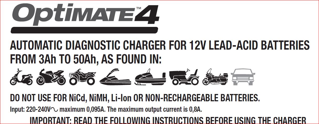

  • #16
    Ich habe ein OPTIMATE 4 Ladegerät - dort steht ausdrücklich nicht geeignet für LI-Batterien.
    Deshalb habe ich mir das passende Ladegrät für Li Batterein gekauft.
    Techn. Hintergrund dazu kann ich aber nicht beitragen, genau sowenig wie die Forumisti die als Erklärung gleich wieder die Geldgier diese bösen Ladegeräte Hersteller ins Spiel bringen werden !
    gruß KARL
