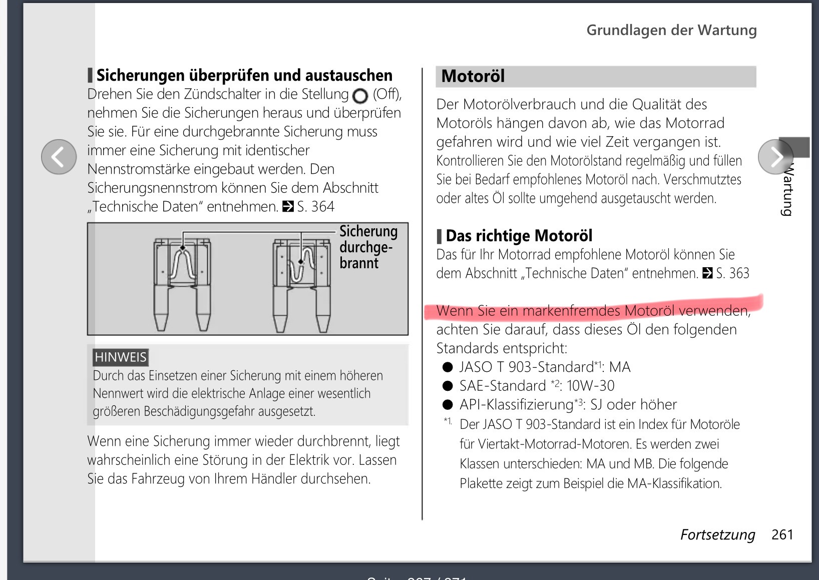

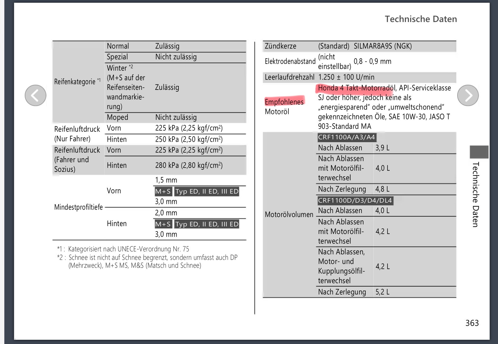

    Hast sicher schon bemerkt, daß wir deine Frage in einen bereits bestehenden Öl-Thread
    verschoben haben. Aber keine Angst, du mußt die 45 Seiten nicht durchlesen wenn du
    nicht Gefahr laufen willst, daß im Kopf die Ganglien durchbrennen.
    Nimm einfach eine Plörre, welche die im Handbuch geforderten Standards erfüllt.
    Und das wäre "SAE 10W30, JASO T 903 Standard MA"
    So bei der SD09, sollte aber bei der SD14 nicht anders sein. Steht aber sicher auch
    auf der Flasche, die du von deinem Händler hast.
    Kannst du auf dem Land online ordern, geht aber auch in der Stadt :lachen: :lachen:
