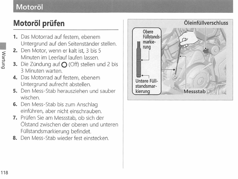

    Hab jetzt knapp 2000 km runter und gehe mal davon aus, dass bei der letzten Inspektion ( die 1000'er-Inspektion, die einen Ölwechsel inkl. Filter beinhaltet) ein Fehler gemacht wurde:
    Bei dem jetzigen Km-Stand war nämlich vor ein paar Tagen nur Öl am Minimun zu entdecken (nach 2 Min. warten bei warmem Öl) , wenn der Messstab reingedreht wurde. Lt. Handbuch soll ja aber gemessen werden, wenn der Messstab nur reingesteckt, aber nicht reingedreht wird. Und da gehe ich mal davon aus, dass irgendein Lehrling den reingedreht hat, oder der neue Ölfilter nicht berücksichtigt wurde oder .... :snooty:
    Also habe ich nun bei vorgeschriebener Messmethode bis max. eingefüllt und so gingen ca. 600 ml rein.

    Ich habe deswegen gefragt, viele beachten nicht das das Motorrad beim Messen des Ölstands vom Seitenständer in aufrechte Position gebracht werden muss. Bei meiner AT 1000 war das bei einem Besuch einer freien Werkstatt einmal ein Diskussionsgrund. Ich bin nur darauf gestossen weil auf der Rechnung 3 Liter Öl stand und die Werkstatt mir das Restöl mitgegeben hat. Als ich den Mechaniker darauf hinwies war er ganz verwirrt. Erst als ich Ihm das Handbuch zeigte hat er mir geglaubt.

    Aber JA: ich habe die Messung genau so nach Handbuch durchgeführt, inkl. der waagerechten und aufrechten Positionierung...

    Du solltest nie bis max auffüllen, sondern auf die Mitte des Bereichs. Ich verstehe min und max nicht als "zwischen diesen beiden Markierungen ist der ideale Bereich", sondern wirklich als absolutes Maximum und absolutes Minimum. Bei mehr als Max riskierst du Planschen der Kurbelwelle oder Pleuel und bei weniger als min riskierst du, dass die Ölpumpe trocken läuft.
    Es kann je nach Mopped auch sein, dass dein Motorrad, wenn du bis Max aufgefüllt hast, über die Kurbelgehäuseentlüftung überschüssiges Öl (im Sinne von "über Mitte") nach und nach entsorgt. Wenn du dann immer wieder bis max auffüllst denkst du, dass du einen Ölverlust hättest, obwohl der Motor genau wie gedacht funktioniert.
    Soll heißen: weiter beobachten. Wenn der Ölpegel sich nach einer Weile in der Mitte der Markierungen auf dem Peilstab einfindet, nicht nachfüllen. Genau da gehört er nämlich hin. Wenn er aber weiter fällt und in die Nähe von min geht, ab zum Händler.
    Ich tippe auch, dass eher zu wenig eingefüllt wurde. Gar nicht unbedingt, dass "der Lehrling" falsch gemessen (reingedreht) hat, sondern eher, dass die den Motor nicht haben laufen lassen. Wenn man nach einem Ölwechsel den Pegel misst, sollte der Motor mindestens einmal kurz gelaufen sein, idealerweise eine Tour gefahren. Da ist nämlich nach dem Wechsel immer ein bisschen Luft im System "gefangen", die erstmal wieder rausgespült werden muss. Wenn man das nicht macht, und den Ölpegel wie er soll auf die Mitte einstellt, könnte es sein, dass nach ein paar Kilometern Fahrt dann auf einmal "zu wenig" drin ist.
