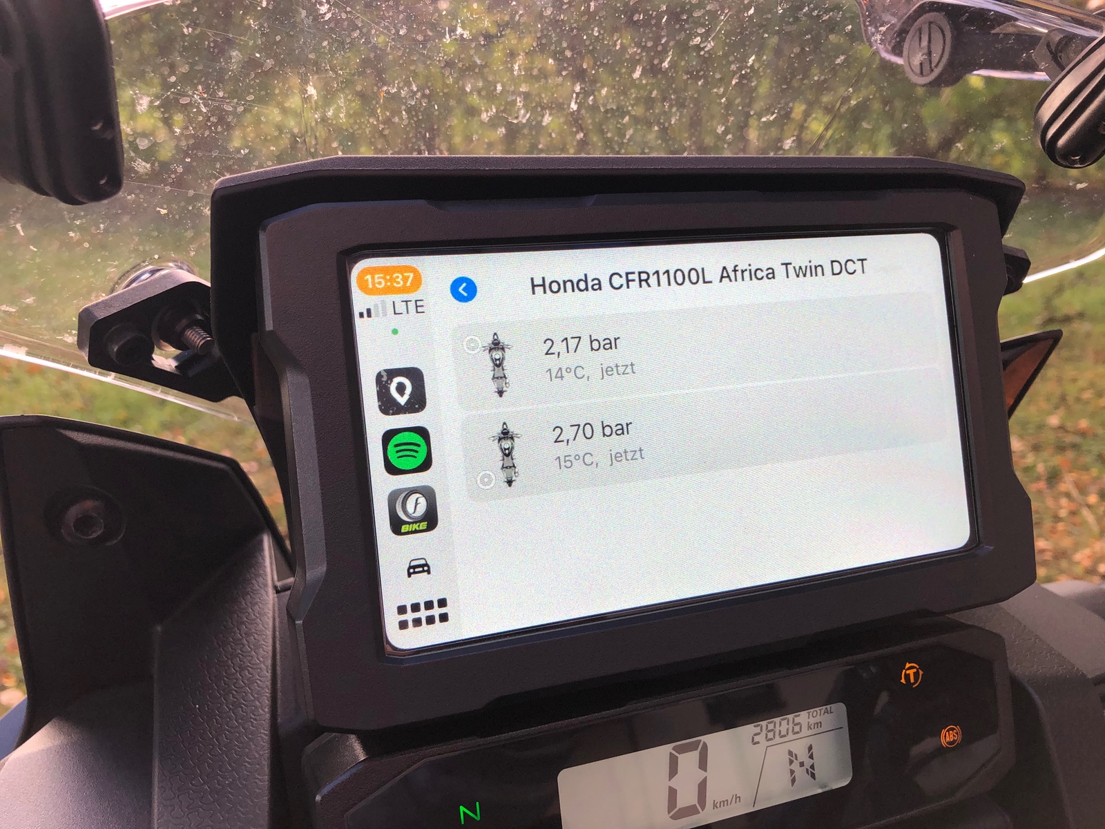

    Ich habe nach wie vor das beschriebene Problem, dass - nicht reproduzierbar - das Umschalten zwischen Car Play und Honda-Dashboard nur einmal klappt, und zurück geht es dann nicht mehr. Es gibt Touren, da kann ich munter hin- und herschalten, und manchmal steckt es nach jedem Umschalten fest.
    Allerdings gibt es einen Trick, wie man dennoch vom Honda-Dashboard zurück nach Car Play kommt. Statt die Funktionstaste zu mir zu ziehen, drücke ich sie kurz nach vorn. Das startet den Voice-Assistenten Siri - und der läuft erkennbar in der Car Play-Umgebung. Mit anderen Worten: Car Play läuft zwar im Hintergrund, lässt sich aber mit der Funktionstaste allein nicht in den Vordergrund holen. Wenn ich (in Ermangelung eines Mikrofons) jetzt nichts sage und mache, dann dauert es ein paar Sekunden, dann schaltet Siri erfolglos ab, die Darstellung wechselt wieder zum Honda-Dashboard.
    Jetzt kommt der Trick: Wenn ich innerhalb dieser paar Sekunden die "Nach oben" Taste betätige (in der Regel zweimal), dann wird eins der App-Icons, die links vom Apple-Screen stehen, gehighlightet. Einmal Entertaste drücken, und die App-Darstellung kommt auf den Schirm - und bleibt da auch. Apple Car Play läuft wieder - ohne anzuhalten und das System neu zu starten oder während der Fahrt irgendwelche USB-Kabel abzuziehen.
    Nur zur Verdeutlichung:
    Links auf dem Schirm sieht man drei App-Icons, in diesem Fall sind das Scenic, Spotify und Fobo 2 (Reifendruck-Kontrolle). Wenn man in der von mir beschriebenen Situation erst die Funktionstaste nach vorne drückt und dann die Nach-oben-Taste zweimal drückt, landet man auf einem dieser Icons. Enter bringt dann das Car Play Display zurück auf den Schirm.
    Das ist jetzt zwar nicht optimal, aber besser als nix, finde ich.

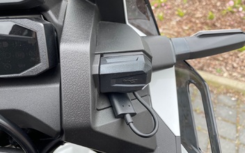

    Dazu zweierlei Sachen: Erstens scheint der Lightning-Stecker vibrationsempflindlich zu sein. Deshalb habe ich auf einen Wireless Carplay Adapter umgestellt, der hat das Problem nicht. Mein iPhone lade ich während der Fahrt entweder gar nicht (steckt in der Tasche) oder über einen Ladestecker in der 12-Volt-Dose.

    Benutze mein iPhone mit dem Wireless Adapter. Die 12v Buchse hab ich gegen 2x USB A ersetzt.
    Thema durch mit den Kabel und Abbrüchen.
