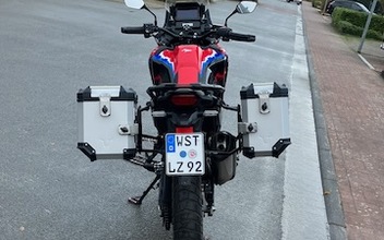

    Ich habe die SW Träger seit heute dran. Mit den großen Koffern beidseitig habe ich an der Vorderseite eine Breit von knapp 120 cm.
    Die Montage ist gewohnt unkompliziert.
    Schade, das keiner der Schnellverschlüsse hinter dem Koffer liegt. So ist man quasi gezwungen Schlösser zu kaufen.

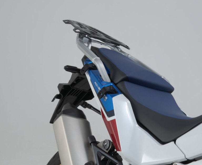

    Hallo zusammen, ich muss das Thema noch einmal aufgreifen. Ich liebäugle mir die SW Motech Pro Seitenträger zu kaufen.
    Leider finde ich nirgendwo ein Bild bzw. eine Beschreibung, ob für die Befestigung, die original Nummernschildhalterung benötigt wird, oder ob das Ganze auch mit dem „kurzen“ Heck (in meinem Fall R&G) funktioniert/ montiert werden kann.
    Über Infos wäre ich sehr dankbar 🤗

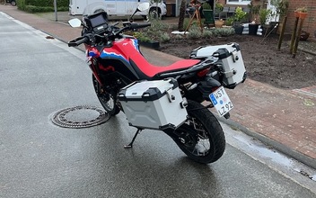

    Ich habe unterm Nummerschild ein Blech ,das beide Seitenanschlüsse der Träger aufnimmt.
    Position 13 auf der Anbaueinleitung von SW Motech;abrufbar auf deren homepage

    Ich kann mir nicht vorstellen das es funktioniert, das ist aufs original zugeschnitten.

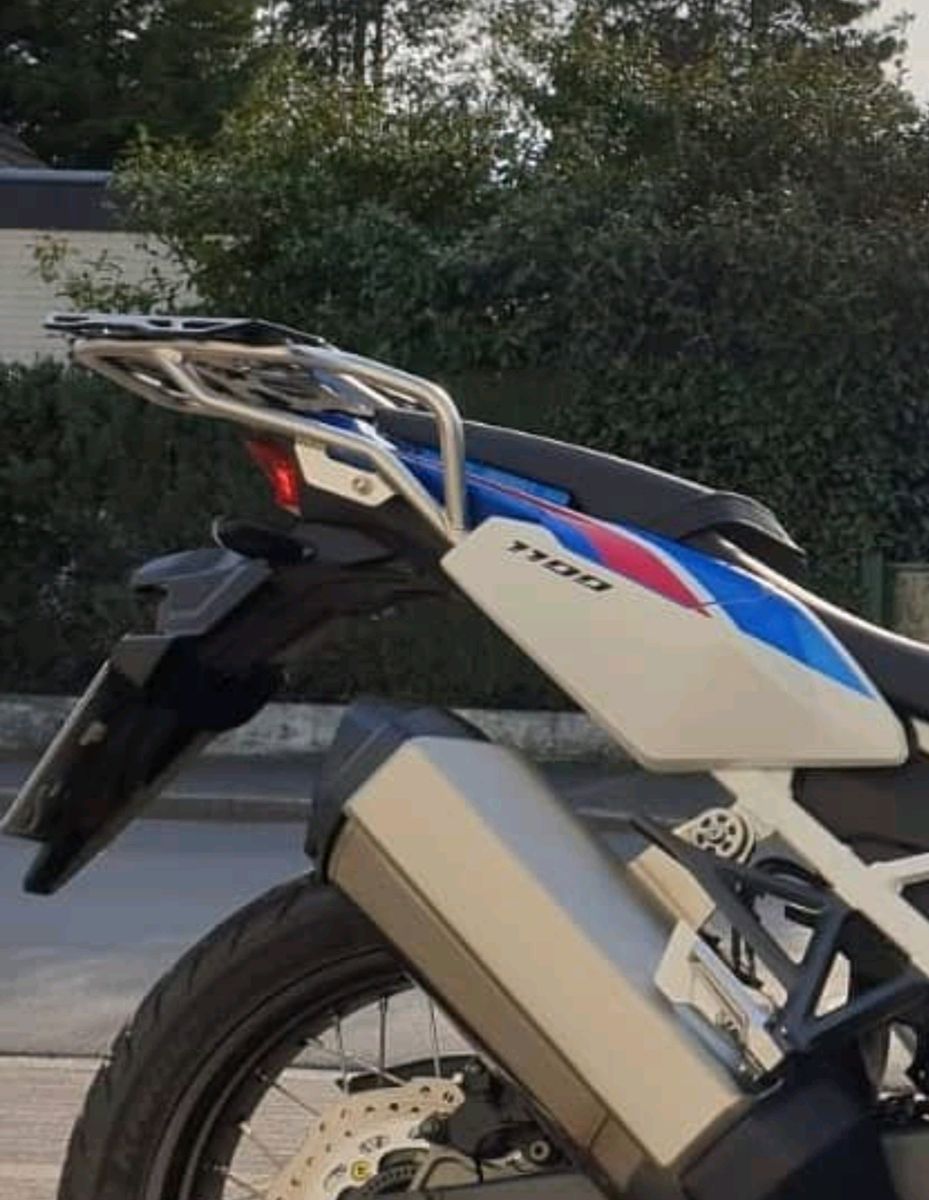

    Da kann man es vielleicht erahnen MrGatekeeper und das ist ein ganz normales Heck ... Unterm Nummerschild werden die Aufnahmen verschraubt
    Lele
    lieben Dank für deine Mühe. Wenn es mit kurzem Heck funktionieren soll, muss dann tatsächlich eine Metallplatte mit eingearbeitet werden...
