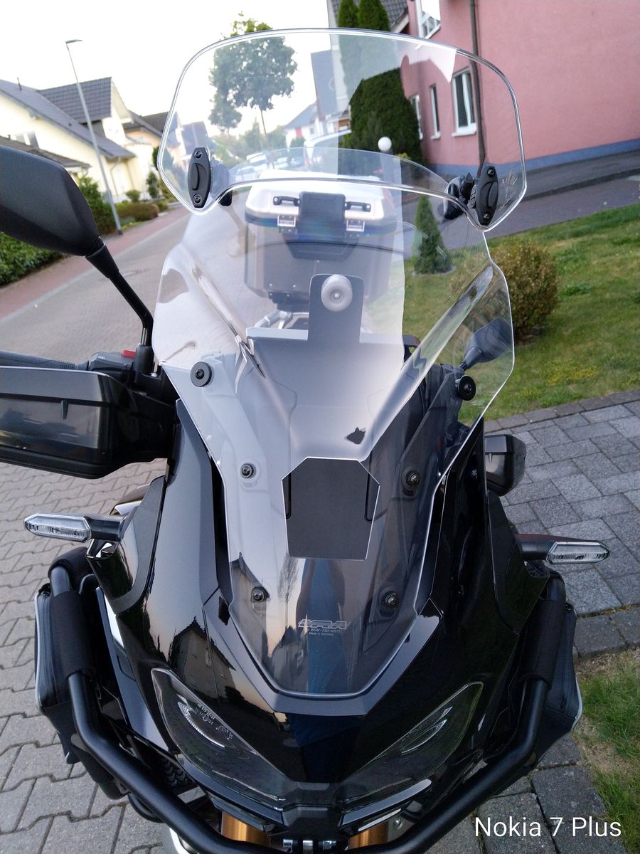

    Ich würde nur sie gerne sehen wie das Ding überhaupt aussieht, um evtl. die Idee zu übernehmen;)
    Freundliche Grüße Lisij:)
  • #64
    kannst du bei mir live sehen sehen sobald wir uns treffen, hab leider das Bild nicht mehr auf dem Handy, müsste aber noch im Forum sein, hab ich irgendwo gepostet. Ich such mal...
    Grüße HeinoAT
    Manchmal
  • #65

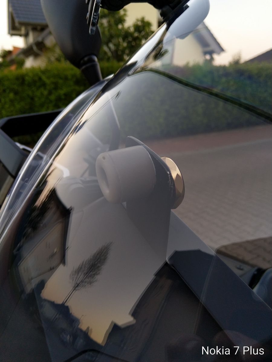

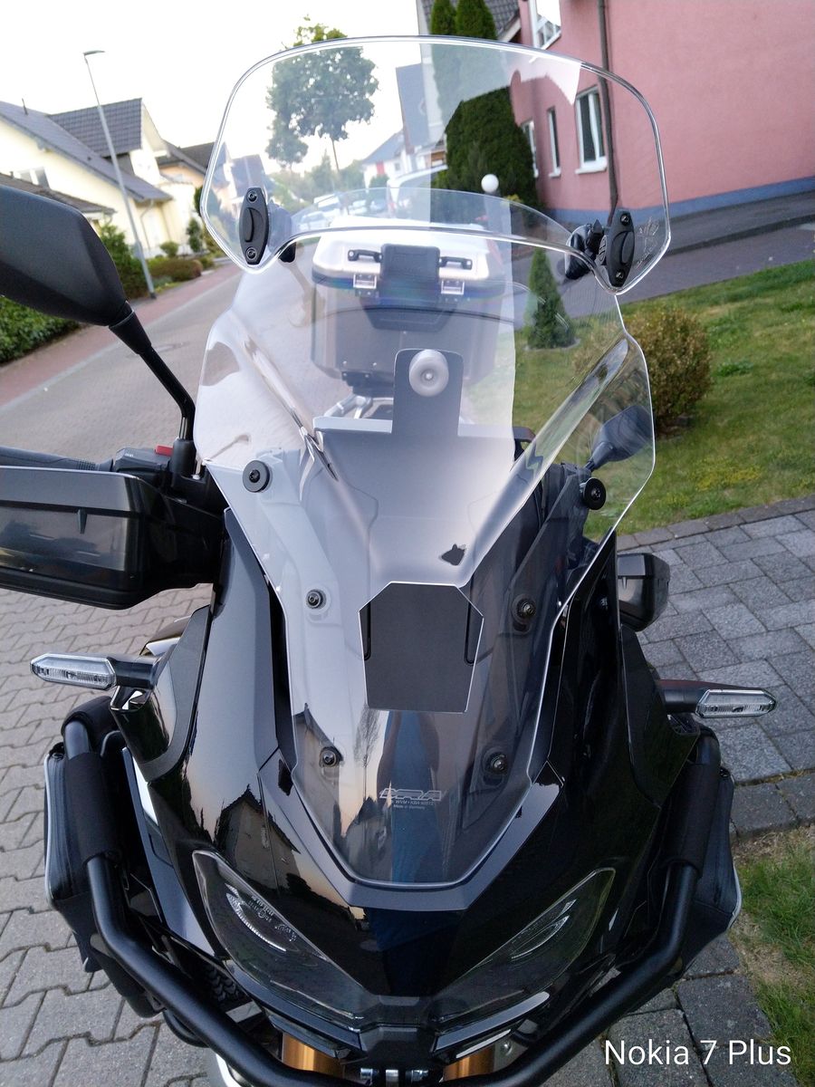

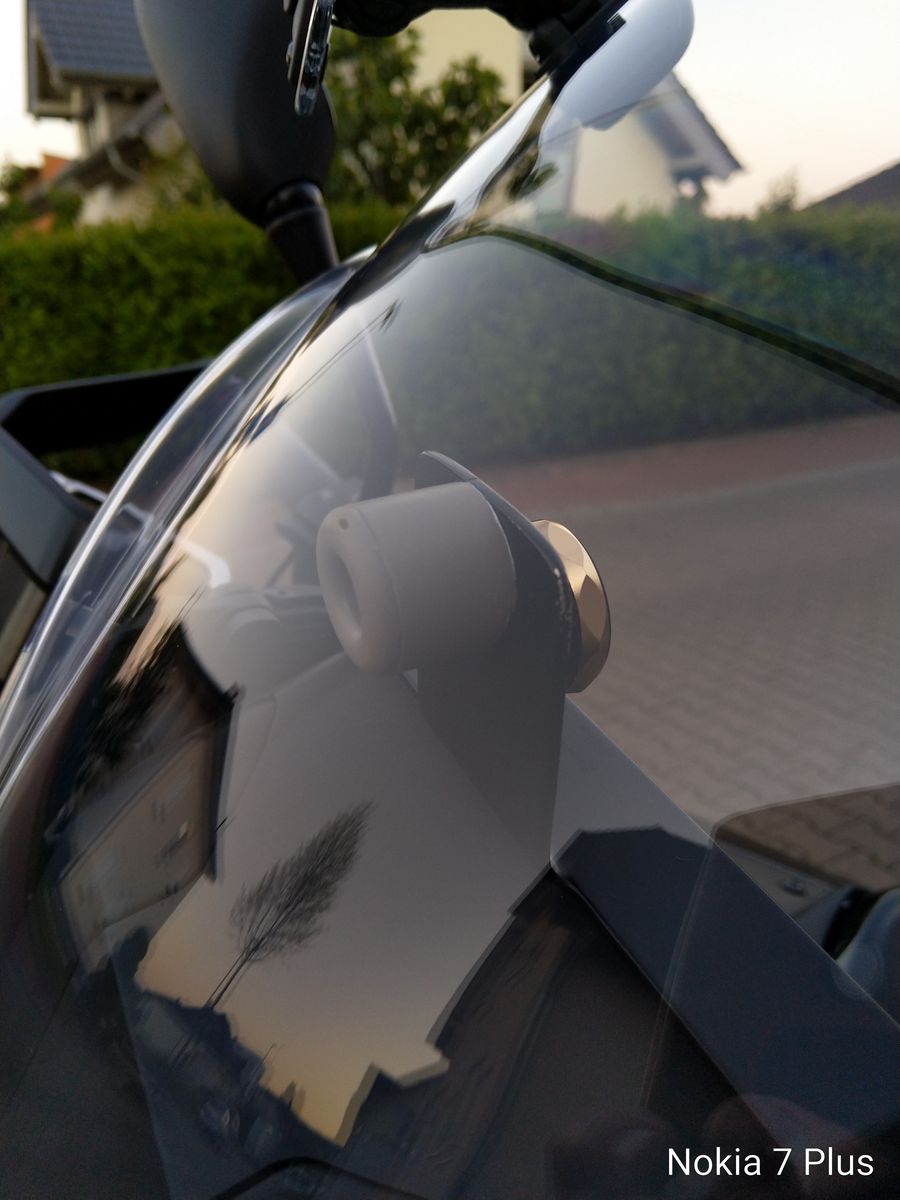

    So habe ich erst mal mein Problem gelöst, dass die MRA Scheibe sich nicht zu stark verbiegt ab ca.120km/h.
    Ich habe auf die Navi-Halterung(Rückseite) von Varaudo einen Türstopper geklebt der leicht die Scheibe berührt(in der untersten Pos.), und siehe da es wackelt und verbiegt sich nix mehr.
    Ich fahre jetzt wegen dem Spoiler immer in der untersten Position, deswegen ist das für mich Ok so.
    Also hat die Halterung von Udo für mich viele Vorteile gebracht:thumbup:
    Ich lasse es erst mal so, bis etwas stabiles auf dem Markt kommt oder jemand was stabiles baut.
