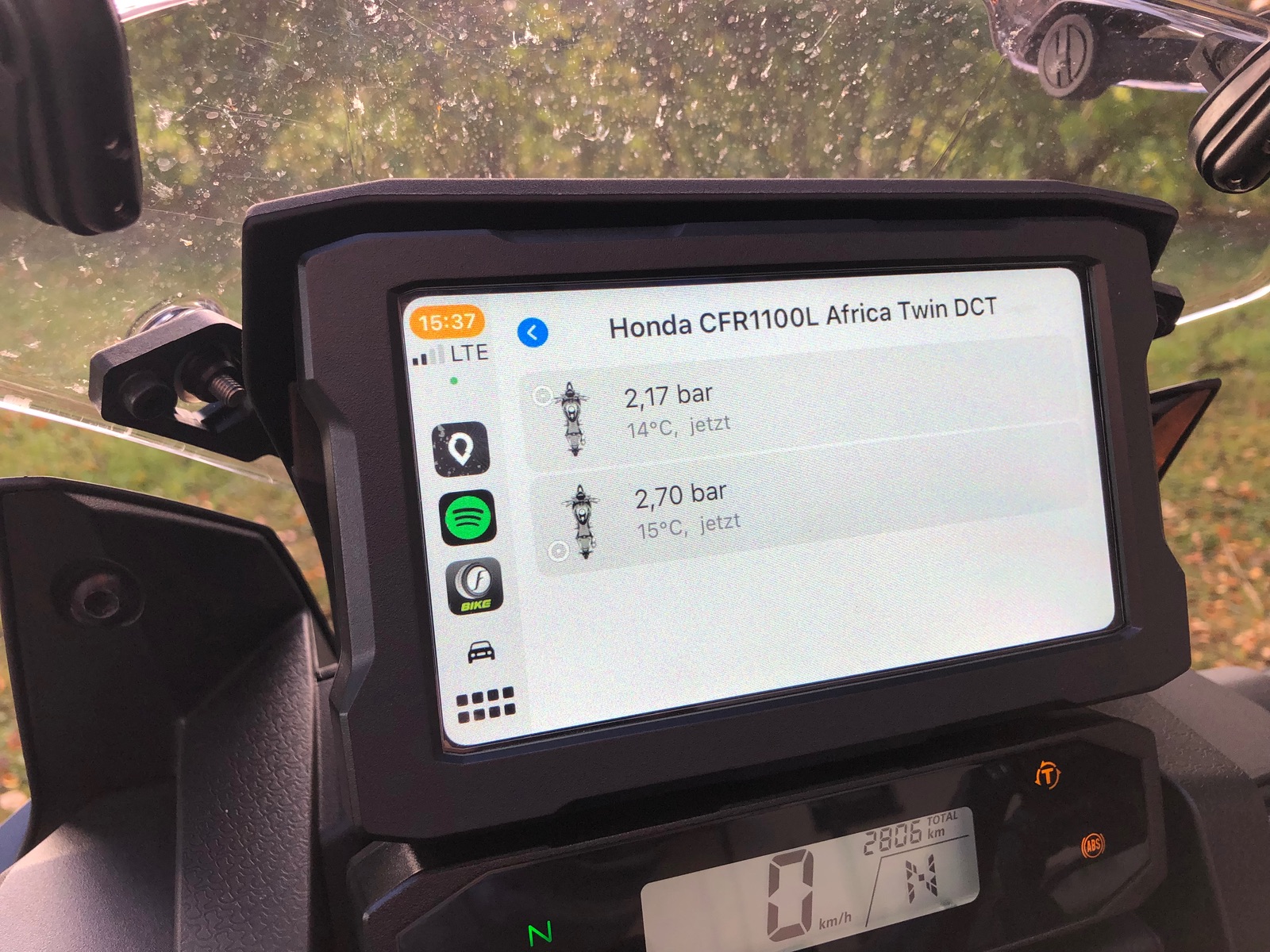

#52 Alles anzeigenAch super, danke für das Bild. Die Einbindung in CarPlay ist ja mega. Das ist ja fast so, als wäre die Druckkontrolle ab Werk verbaut.
Mußt du bei jedem Start neu verbinden oder geht das automatisch?Geht alles automatisch via Bluetooth. Dauert zwar manchmal einen Moment aber funktioniert gut. Mein Wohnzimmer ist nicht weit weg
von der Garage. Selbst da kann ich zwischendurch mal schauen wie es mit der Luft aussieht. Für mich eine perfekte Nachrüstlösung.

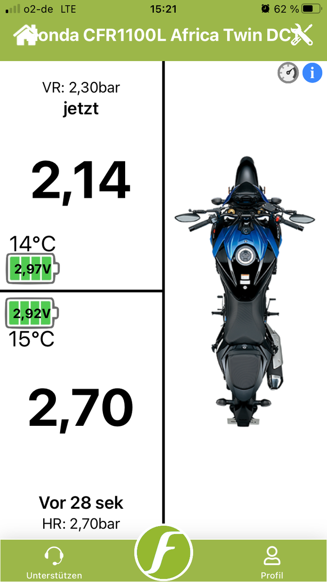

Die Papier-Bedienungsanleitung ist nicht abgebildet, sie ist aber auch eher überflüssig. Man beginnt die Installation damit, dass man sich die passende App holt. Dann muss man einen Account anlegen, mit dem Account werden die Sensoren dann verknüpft.
Bei der App kann man sich ziemlich verspielen, kann ein Profilfoto eingeben und Tod und Teufel. In der App stellt man auch den gewünschten Druck für Vorder- und Hinterrad ein, plus jeweils einen unteren und einen oberen Schwellwert. Das Ganze geht halbwegs intuitiv, leider ist die App grauenhaft schlecht eingedeutscht.

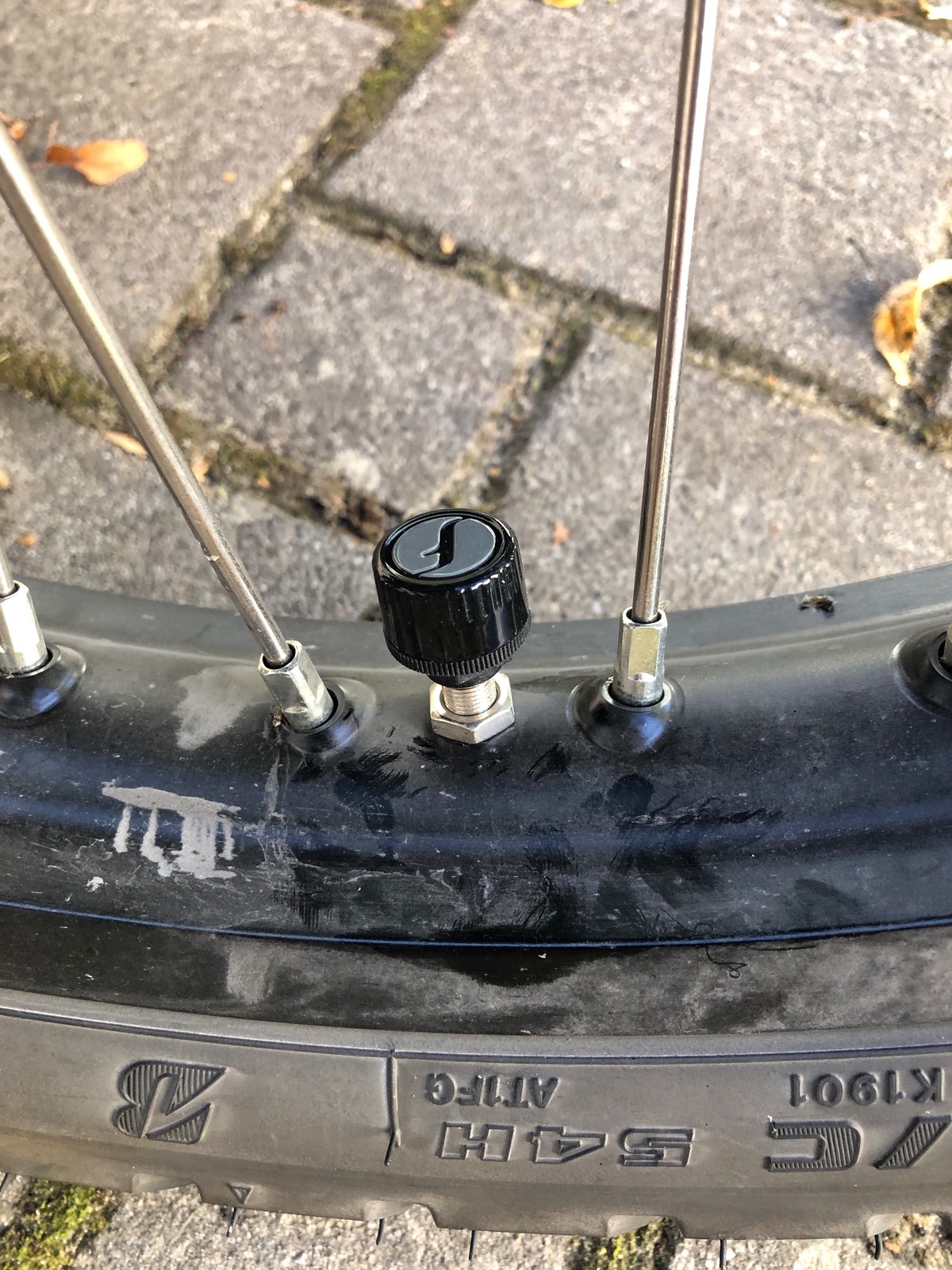

Die eigentliche Montage der Sensoren ist recht simpel: Plastikkappe vom Sensor schrauben, Schutzpapierstreifen von der Batterie entfernen, Plastikkappe wieder drauf, Ventilkappe ab, Plastiksicherungsmutter draufschrauben, Sensor draufschrauben, Mutter und Sensor kontern, fertig:
Als überraschend tückisch erwies sich anschließend das Registrieren der Sensoren in der App. Theoretisch müsste man nach Aufforderung der App den "Berührungssensor" des Smartphones (was immer das sein soll) direkt auf den Fobo-Sensor halten. Praktisch geht das nicht, weil die Speichen das nicht zulassen. Ich habe mein Handy schräg reingefummelt, das ging dann erst im zweiten Anlauf.
Man sollte übrigens während des gesamten Installations- und Registrierungsprozess darauf achten, dass das Smartphone Internet-Zugang hat.
Wenn alles läuft, sieht das auf meinem iPhone 8 so aus:
Besonders schick ist natürlich die Apple Car Play Anbindung:
