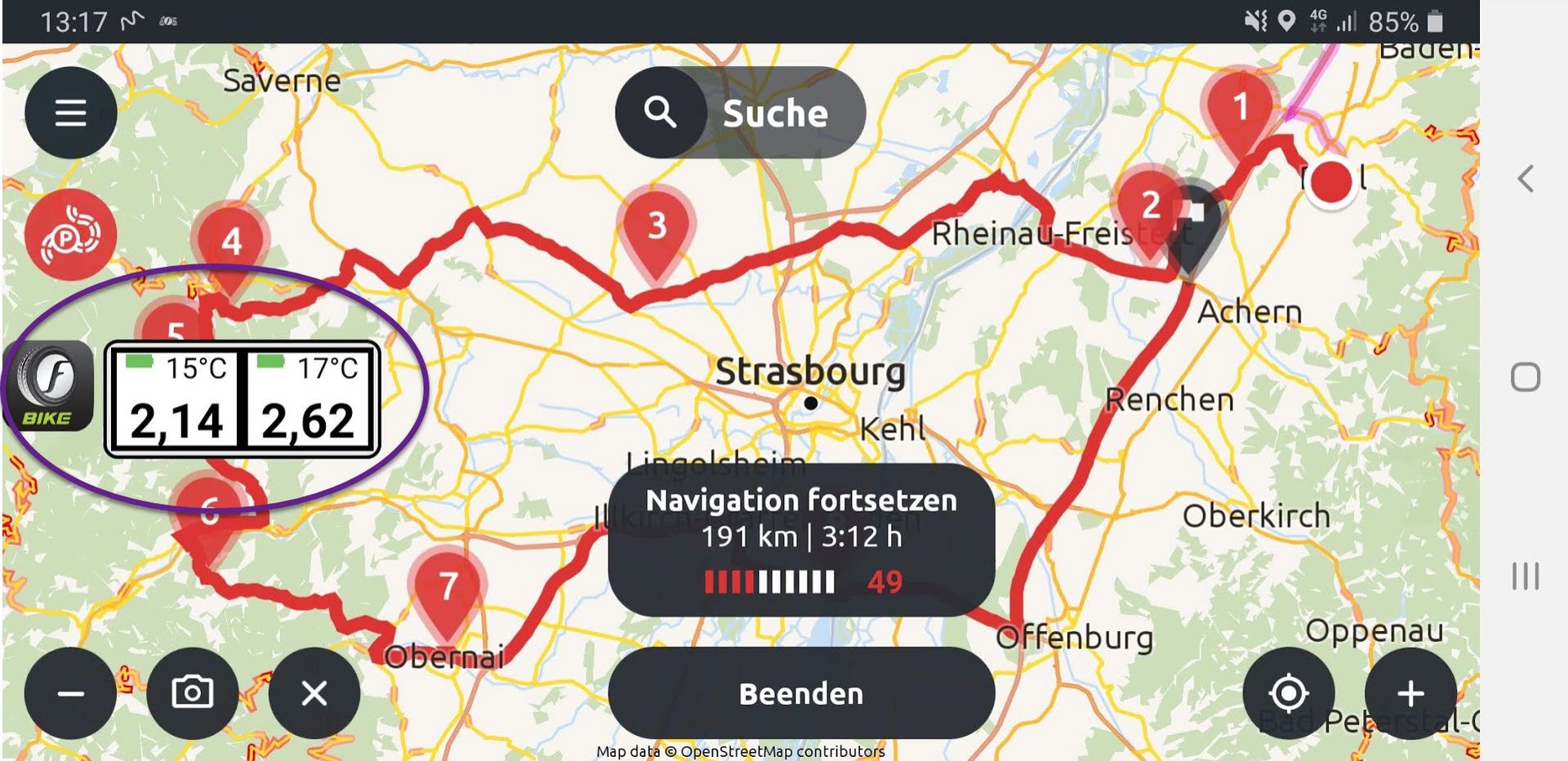

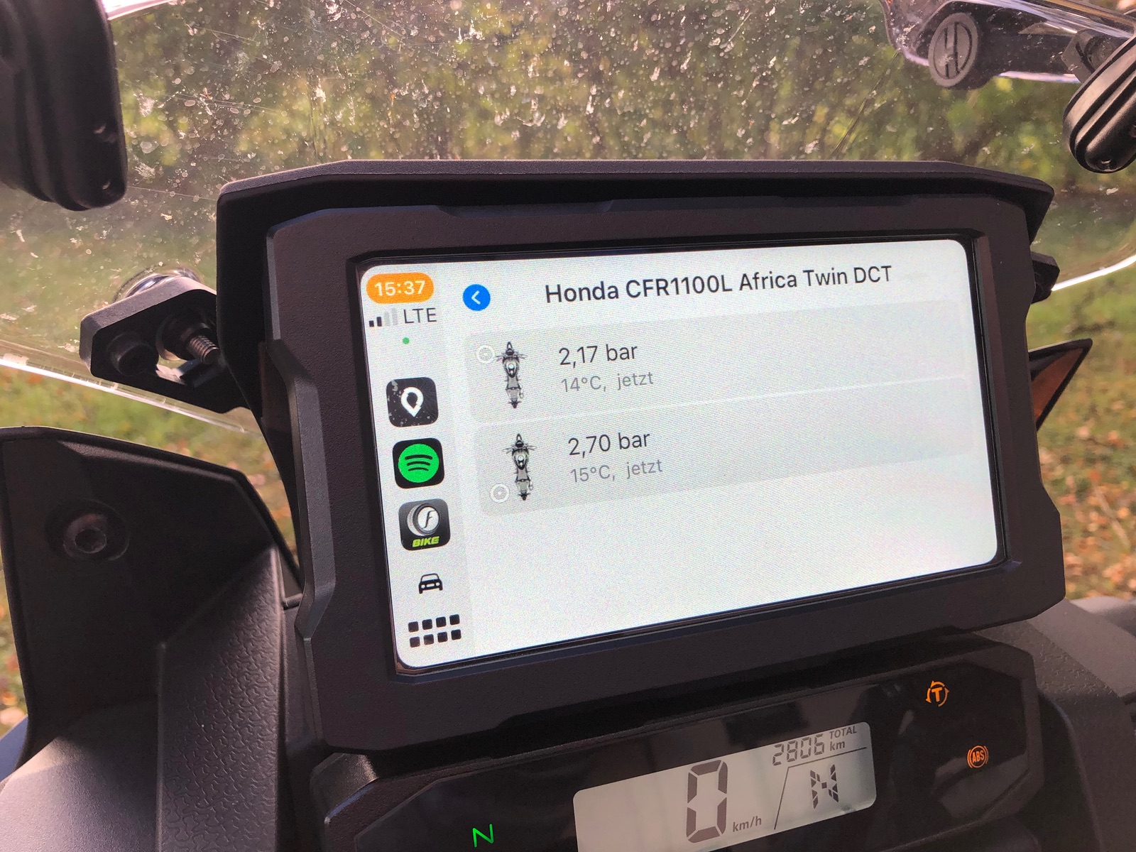

#52 Ach super, danke für das Bild. Die Einbindung in CarPlay ist ja mega. Das ist ja fast so, als wäre die Druckkontrolle ab Werk verbaut.
Mußt du bei jedem Start neu verbinden oder geht das automatisch?Geht alles automatisch via Bluetooth. Dauert zwar manchmal einen Moment aber funktioniert gut. Mein Wohnzimmer ist nicht weit weg
von der Garage. Selbst da kann ich zwischendurch mal schauen wie es mit der Luft aussieht. Für mich eine perfekte Nachrüstlösung.
Wegen dem Batterien mach ich mir keinen Stress. Hab mir ein Pfund bestellt. die liegen in der Garage

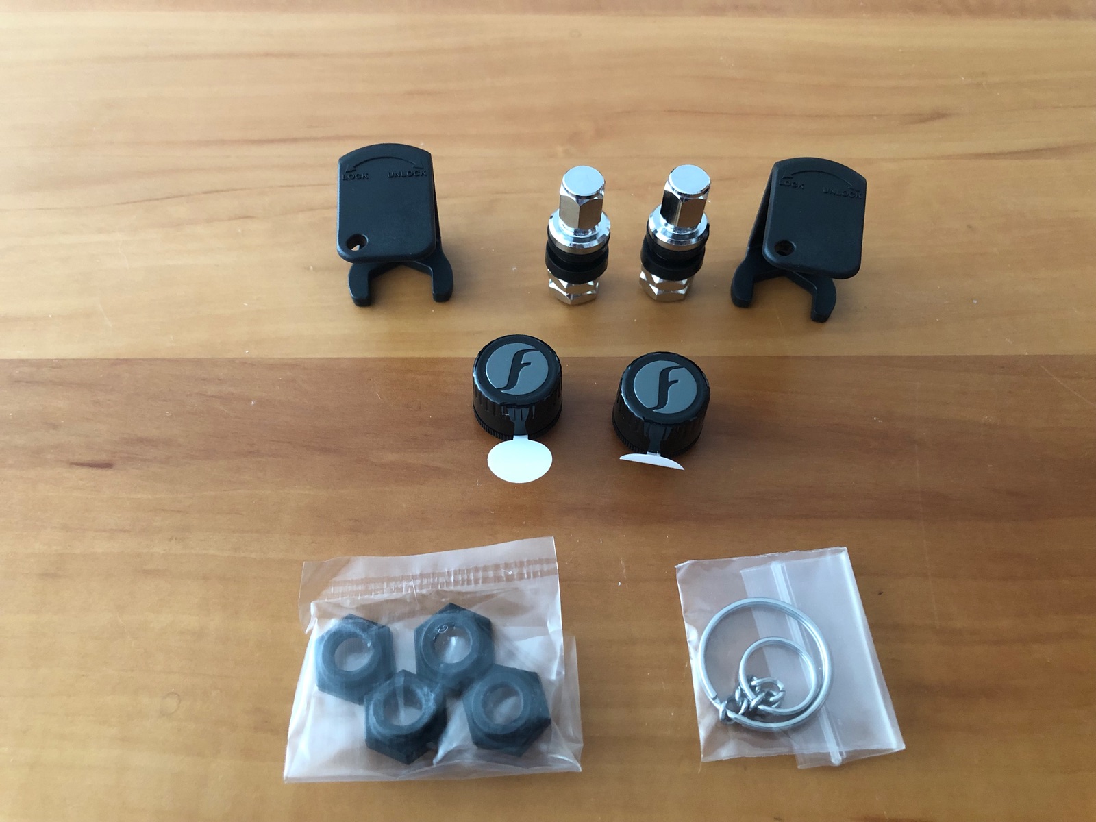

Das ist drin in der Schachtel:
Im Hintergrund sieht man zwei Plastikschlüssel zur Entfernung der "Diebstahlsicherung", das ist eine Plastikmutter, mit der man den Sensor auf dem Ventilschaft kontert, er lässt sich dann nicht mehr mit der Hand abschrauben. Von den Muttern gibt es vier Stück, die beiden Schlüsselringe dienen dazu, die "Schlüssel" aufzubewahren. Wozu die beiden Metallteile oben in der Mitte sind, weiß ich nicht. Vermutung: Es sind Metallventile für Käufer, deren Moppeds Gummiventile haben.

Die eigentliche Montage der Sensoren ist recht simpel: Plastikkappe vom Sensor schrauben, Schutzpapierstreifen von der Batterie entfernen, Plastikkappe wieder drauf, Ventilkappe ab, Plastiksicherungsmutter draufschrauben, Sensor draufschrauben, Mutter und Sensor kontern, fertig:
Als überraschend tückisch erwies sich anschließend das Registrieren der Sensoren in der App. Theoretisch müsste man nach Aufforderung der App den "Berührungssensor" des Smartphones (was immer das sein soll) direkt auf den Fobo-Sensor halten. Praktisch geht das nicht, weil die Speichen das nicht zulassen. Ich habe mein Handy schräg reingefummelt, das ging dann erst im zweiten Anlauf.

Besonders schick ist natürlich die Apple Car Play Anbindung:

Das System taugt grundsätzlich dazu, für mehrere Fahrzeuge Profile anzulegen und so mit einem iPhone und einer App bei verschiedenen Motorrädern den Luftdruck im Blick zu behalten. Dafür ist die Bedienung der App in Apple Car Play dann nicht ganz optimal. Wählt man auf dem Display die App aus, startet erst eine Übersicht über alle Profile, aus der muss man dann das für das eigene Motorrad aussuchen und anklicken. Das ist während der Fahrt möglich, mit den Tasten am Lenker aber recht mühsam. Besser geht es im Stand auf dem Touchscreen.
