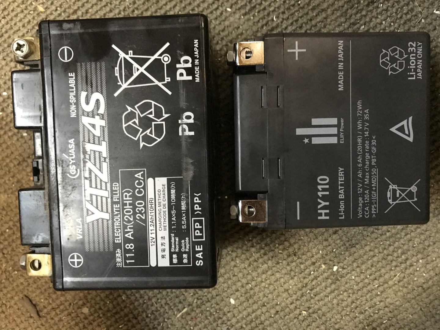

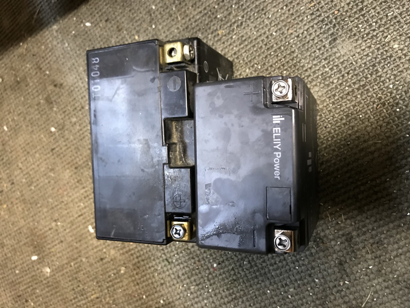

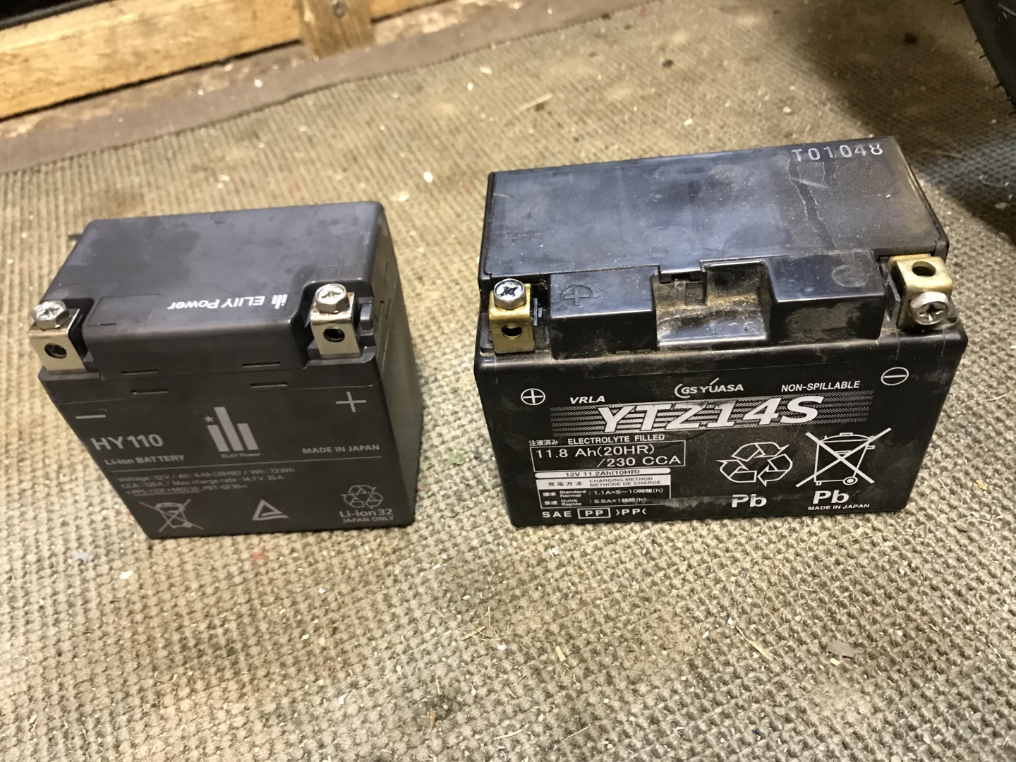

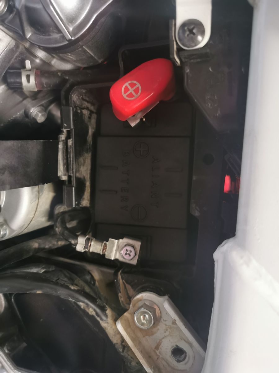

    Aber sicher. Da geht nix grösseres rein. Im Vergleich zur Batterie der SD04 ist die der SD06 eine Spielzeugbatterie, in Gewicht und Grösse. Pole sitzen auch anders. Masse kann ich dir jetzt nicht abgeben aber hier der direkte Vergleich. Immerhin, gleich hoch sind sie:
    Angeblich kostet die Batterie als Original Ersatzteil vom Honda-Händler ein kleines Vermögen; mir wurde gesagt um die 400.- Ob das stimmt, weiss ich nicht. Trotzdem ein Grund das edle Teil möglichst zu "pflegen", wie auch immer.
    @Frank(y78): passt garantiert nicht, du hast die Pokale zu unrecht erhalten :D
    Hier das Datenblatt:
    https://www.eliiypower.co.jp/english/vc-files/pdf/pdf_eng/20180308_Release.pdf
    Masse stimmen wie oben beschrieben: 112 x 70 x 110mm

    vielen dank für den fotovergleich!!! ich finds ne sauerrei, dass da größtenteils (wenn es überhaupt eine gibt) nichts mehr passt außer der oem batterie; unter ~350€ nix zu machen. ich muss ja langsam annehmen, dass ich hier im forum der einzigste bin mit ner defekten >2018er lifepo batterie. sonst wäre vllt. schon nen passender ersatz gepostet wurden ;).
