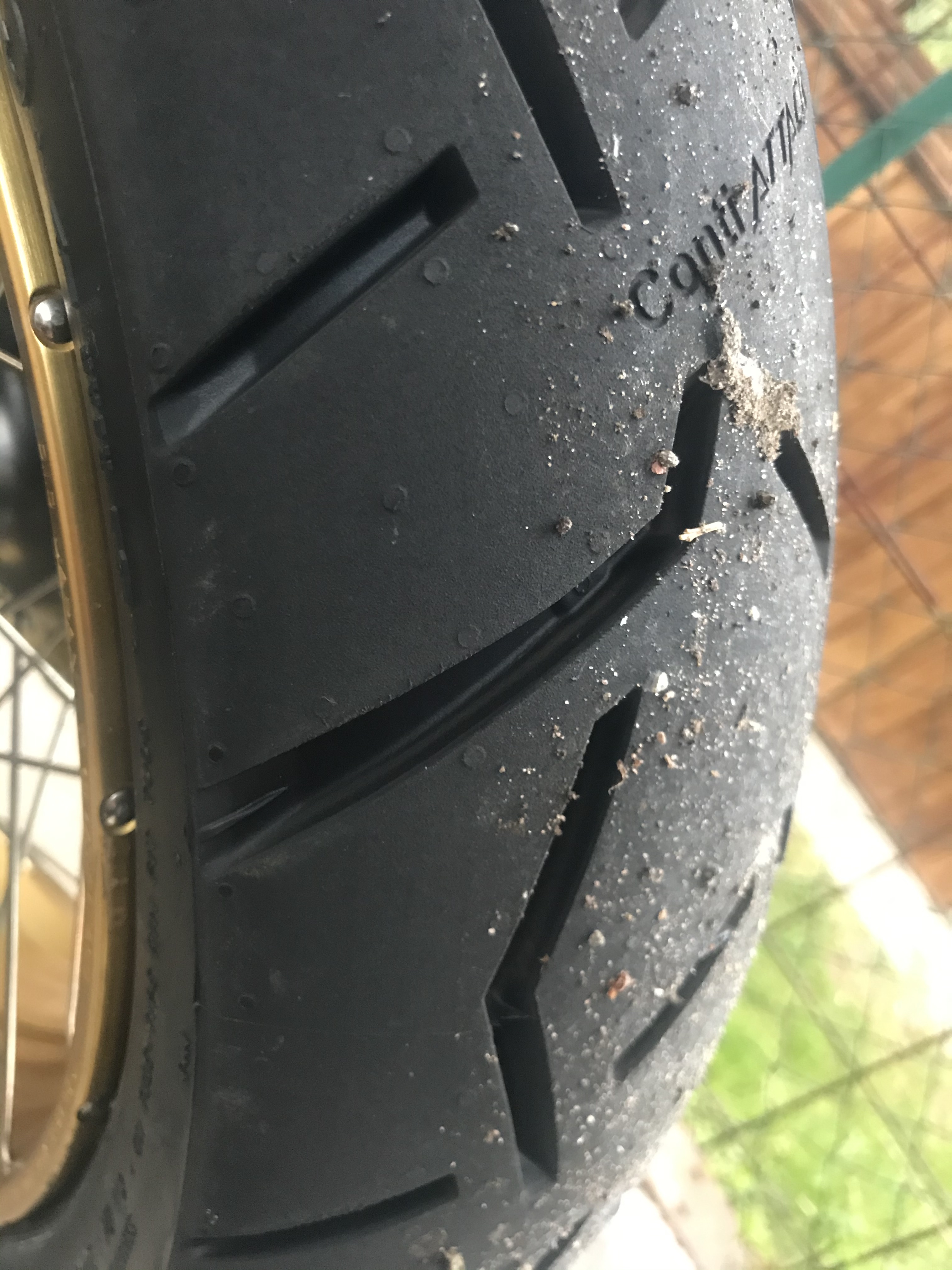

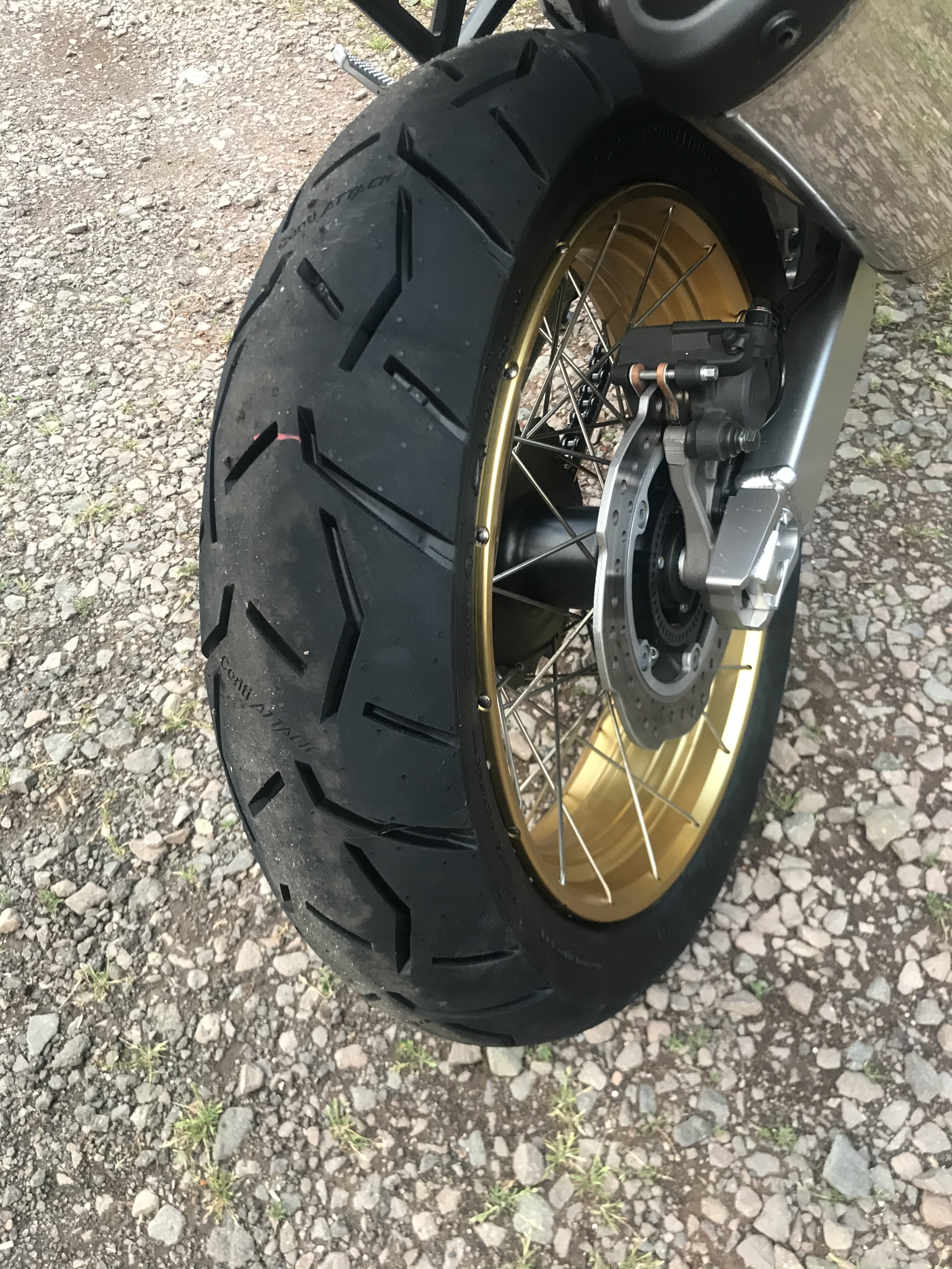

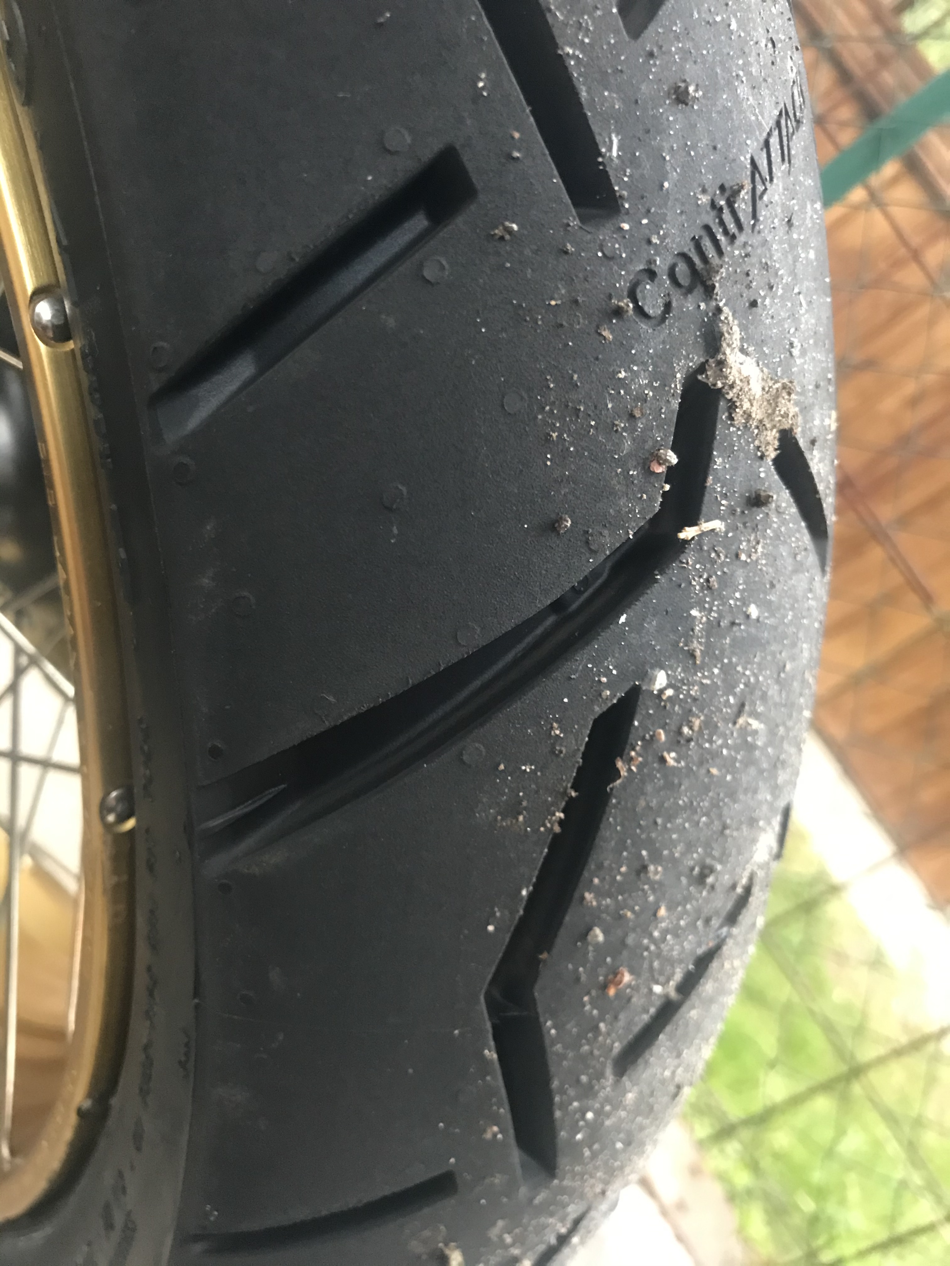

Temp im Reifen zu niedrig, ist der Luftdruck zu hoch, damit es auf der LS funktioniert sollten ~0,3Bar weniger rein.
- dann kommt mehr Freude auf. ![]()
