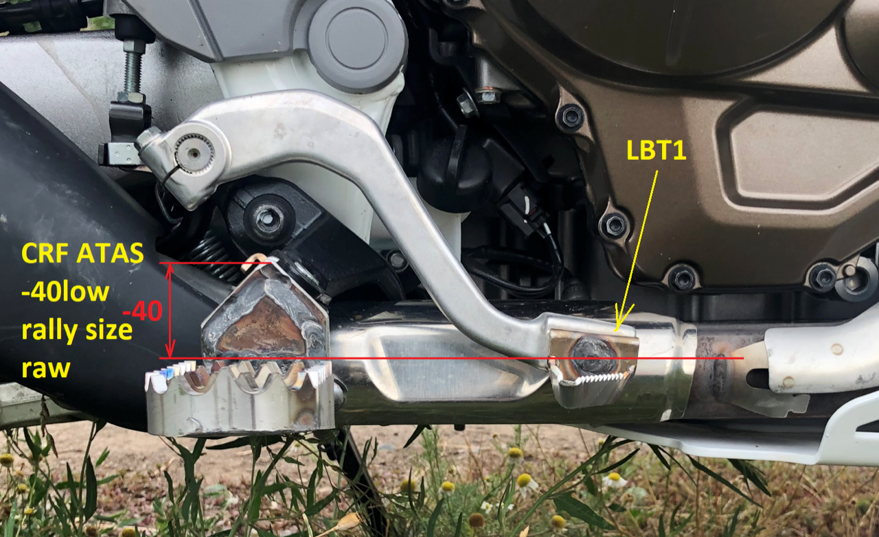

Hallo freunde, komme mir der Sitzposition der Africa twin adventure Crf 1000 nicht so richtig zurecht. Habe die niedrige Sitzbank in der hohen Position drauf und frage mich ob es möglich ist mit den fussrasten tiefer zu gehen um so die Sitzposition zu „entschärfen“ sprich Knie beckenwinkel. Bin für alle Tipps dankbar. Viele Grüße Moritz

Ich überlege auch einen Umbau der Fußrasten, bin mir aber nicht sicher ob es was bringt. Der Kniewinkel wird sich nicht merklich ändern, leider...

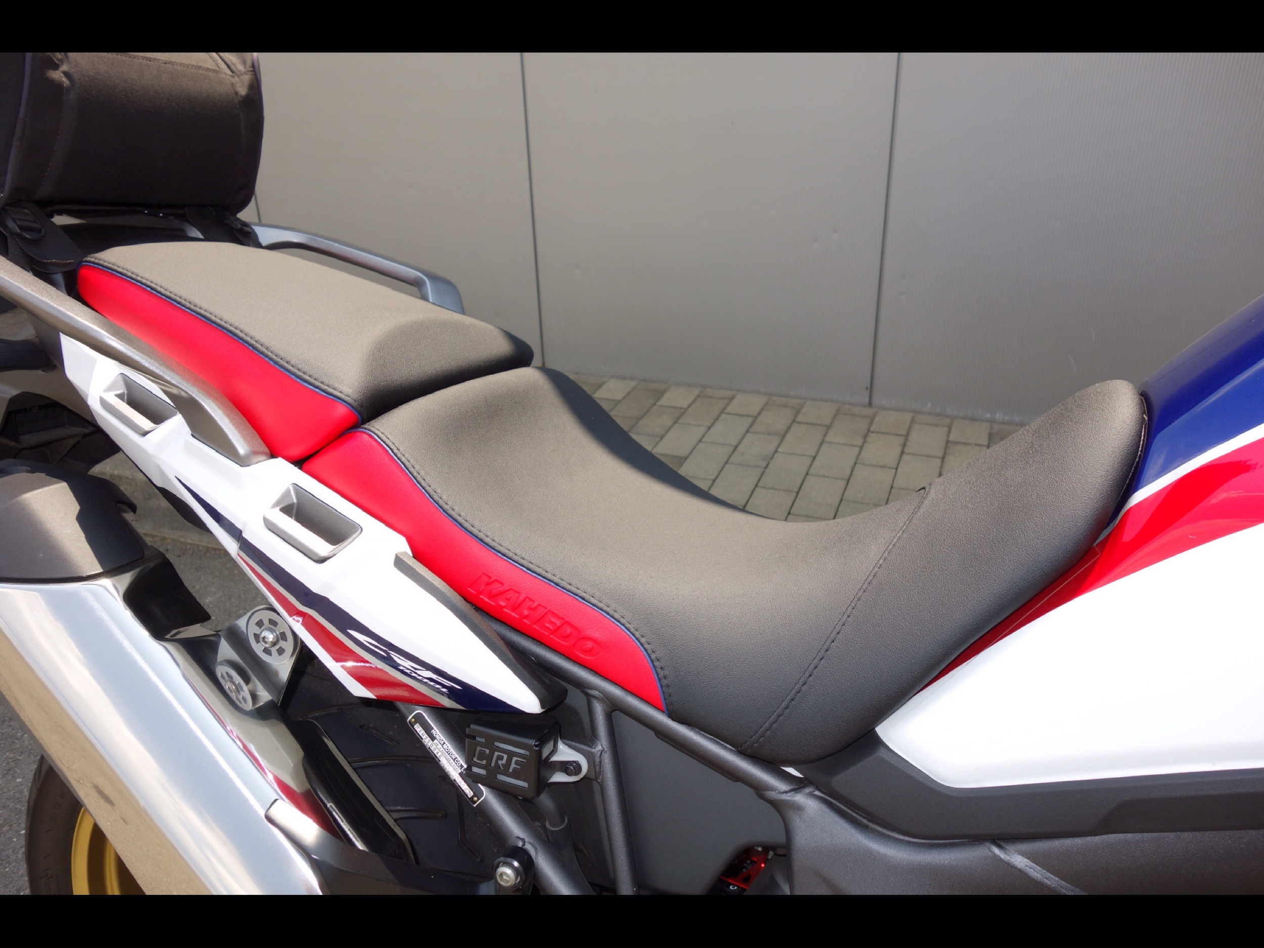

#5 Ja du hast recht die adventure dct ist echt der Hammer aber Sitzposition wie im Schraubstock ich werde die 3 cm tieferen rasten probieren dann berichte ich wieder die 1100 er fuhr ich probe Sitzposition ist gut das aktive Fahrwerk fast zu perfekt das Display und Apple Play ist too much die 1000 adventure hat mehr Aggressivität besseren Sound und ist echtes adventure bike hohes windschild guter Windschutzscheibe viel besser wie bmw vg von Moritz
#6 bin auch 190 lang und habe die hohe Sitzbank nach ca. 2 Monaten gebraucht gekauft. 3cm macht schon viel aus. 5 wären mir noch lieber gewesen, passt aber seit 05/2016 wunderbar. Allerdings wird der Windschutz dadurch nicht besser. Aber dafür gibt es auch Zubehör.
Fußrasten tiefer würde mich stören.
