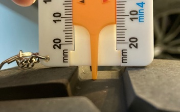

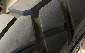

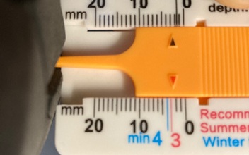

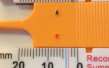

    - Mittelsteg ist bei mir total ungleichmäßig verschlissen. 2 bis 3.5mm?! Und ich meine keinen Sägezahn...Wirklich seltsam 🙄
