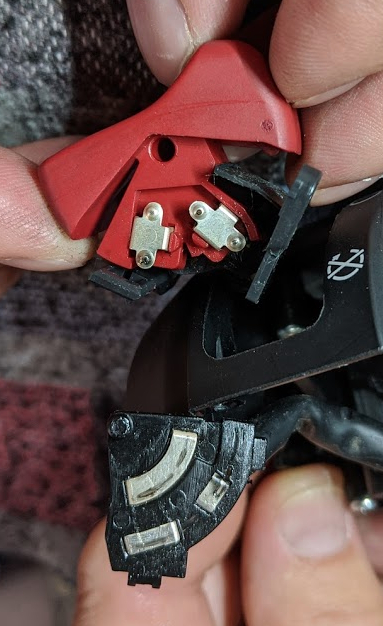

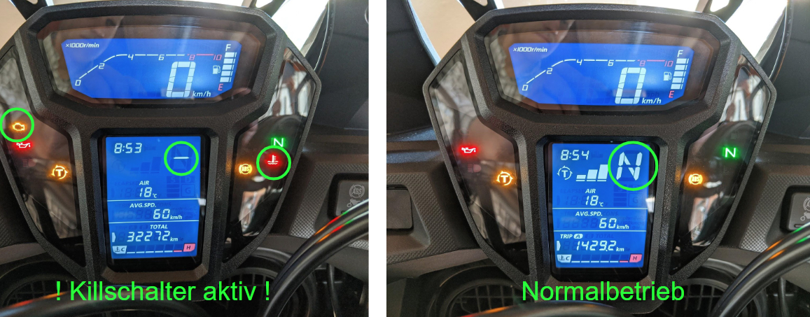

    nachdem einige von uns aus der Schwarzwaldgruppe seit geraumer Zeit Startprobleme hatten, die dadurch gekennzeichnet waren, dass nach dem Einschalten der Zündung kein "N", sondern ein "-" in der Ganganzeige zu sehen war:
    und ein Start unmöglich war (bzw. erst nach teilweise vielen Versuchen), haben wir die Verschmutzung des Killschalters als Ursache identifiziert. Dazu haben wir gestern einen Workshop mit Ferganez und Tscharlie veranstaltet, um der Sache auf den Grund zu gehen. Hat übrigens richtig Spaß gemacht :wgirl:
    Betroffen sind vermutlich alle Modelle aus den Jahren 2016+2017, bei denen nicht schon die Schaltereinheit von Honda auf Kulanz gewechselt wurde (bei mir wurde vor kurzem der Antrag abgelehnt, obwohl alle Inspektionen beim Händler durchgeführt wurden ;()

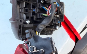

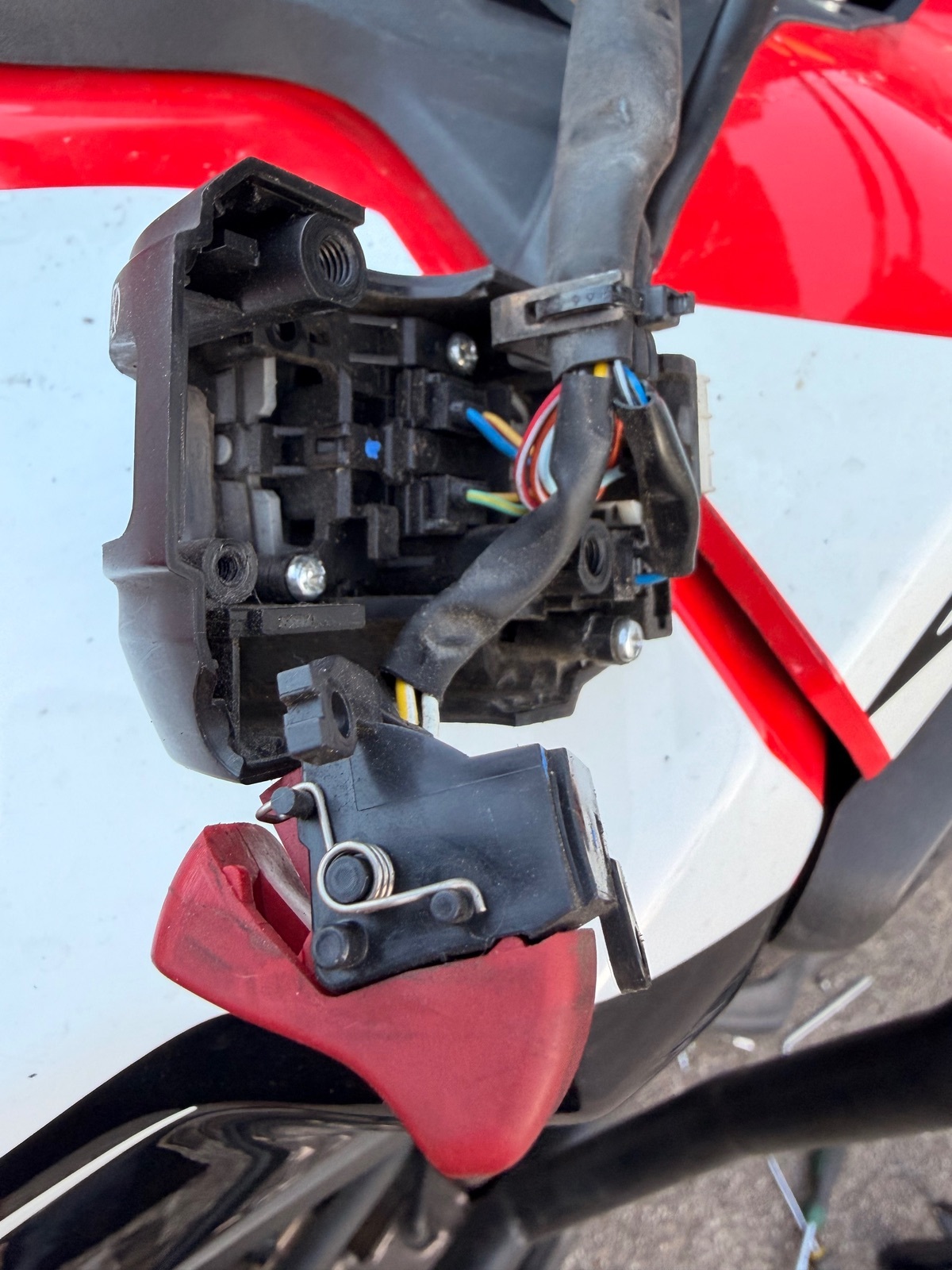

    Nach der gründlichen Reinigung und Einsprühen mit Kontaktspray sind beide AT's nach dem Einschalten der Zündung schon mal gleich auf "N" gegangen. Wir hoffen das Problem erstmal vom Tisch zu haben und wissen nun, was wir vielleicht in 2-3 Jahren wieder tun müssen.
    Um anderen eine solche Aktion zu erleichtern, habe ich eine Anleitung für den Ausbau geschrieben [PDF]:
    Kontakte rechte Schaltereinheit reinigen.pdf
    Vielleicht kann das dem einen oder anderen helfen. :confusion-helpsos:

    Vielleicht noch zu erwähnen, daß wir für beide AT's etwa eine Stunde gebraucht haben, einschließlich Fotodokumentation.
    Das heißt, etwa eine halbe Stunde Arbeit pro Maschine, und mit dieser Super-Anleitung echt für jeden machbar.
