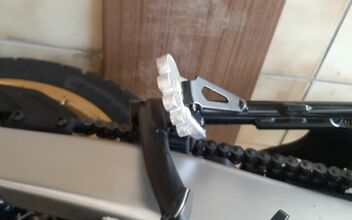

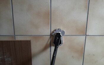

    Vorsicht wenn Du eine Vergrößerung montierst - schau dass die Platte nach vorne nicht zu weit übersteht - am Besten gar nicht. Sonst hast Du nämlich beim Ausklappen des Seitenständers das Problem, dass die Platte sehr schnell Bodenberührung hat (man verliert dadurch beim Aufstellen auch Schräglagenfreiheit) und der Seitenständer unbemerkt nicht ganz ausklappt. Das passiert einem zwar nur einmal, aber ich wollte nur darauf hinweisen.

    Auch ein kurzer hinweis von mir:
    Wird die zusätzliche Platte zu gross und schwer, wird natürlich auch die Hebelkraft grösser und Dein Ständer fängt das klappern an..
    Das Klappern habe ich durch eine stärkere Feder und ein Stück aufgeklebten Gummi als zusätzlichen Dämpfer wieder eliminiert..

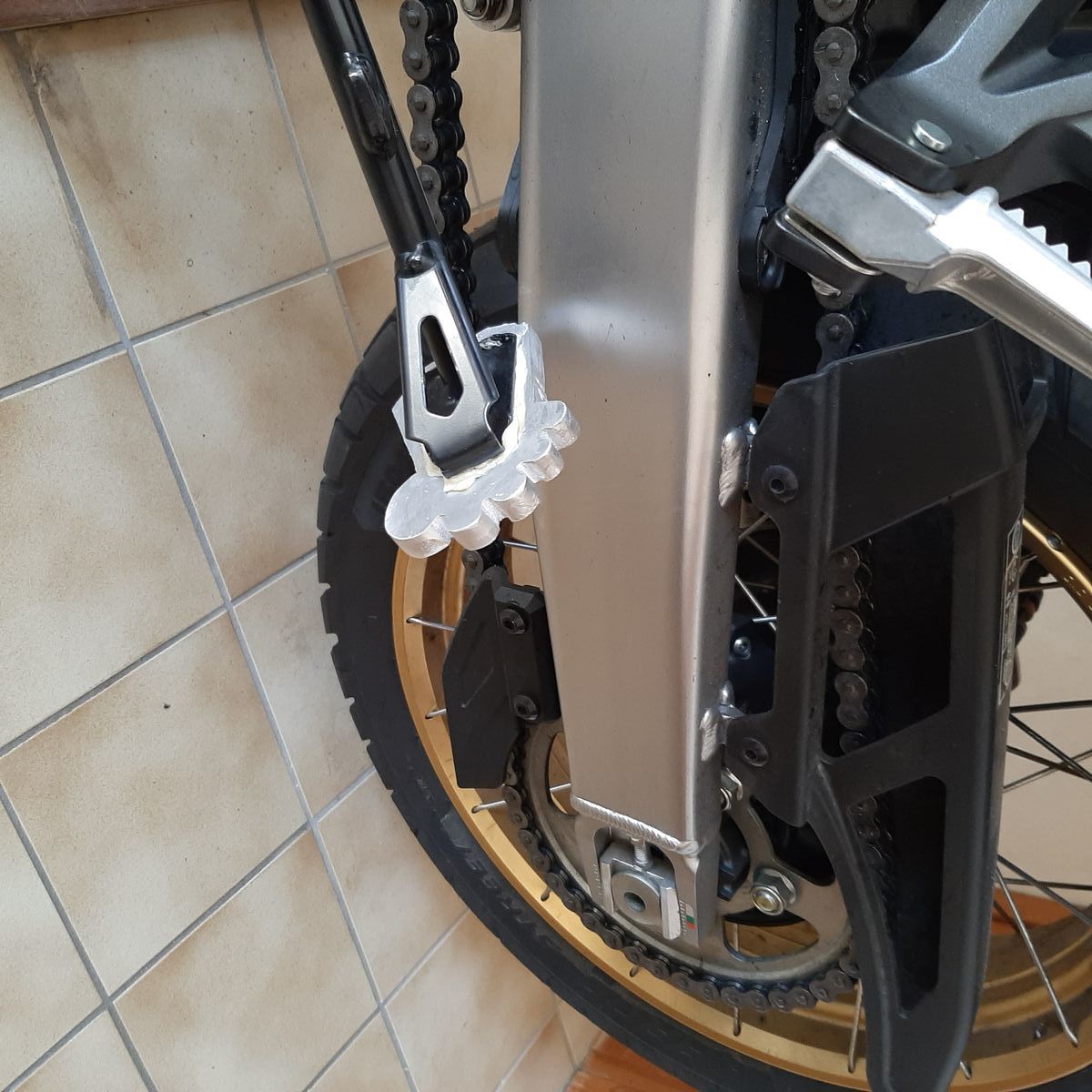

    Hier evtl. noch was einfaches zum mitnehmen und unterlegen:
    Alu Ronde
    Die habe ich auch verschraubt. Allerdings hab ich ein Stück abgeflext. Sonst gibt es Kampfspuren an der Schwinge durchs Einfedern.

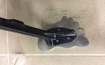

    Als Unterlage zum Mitnehmen gibt es diverse günstige Angebote, wie z. B. das hier:
    https://www.ebay.de/itm/231614775821
    Oder man kauft sich was passendes aus dem Zubehör, wie weiter oben schon verlinkt.

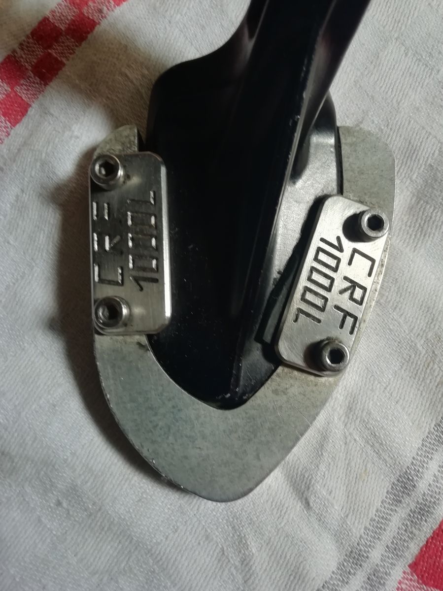

    Die sind alle nur geklemmt montiert.
    Vielleicht darf man wirklich nicht den Ständer anbohren.
    Wobei ich kein Problem sehe, mit zwei Gewindebohrungen in der Platte unten.
    Meine Eigenkreation hab ich aus diesem Grund auch nur per Klemmung montiert... :)
