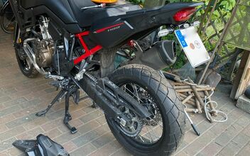

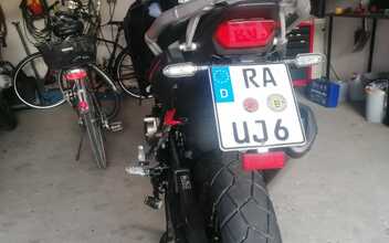

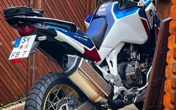

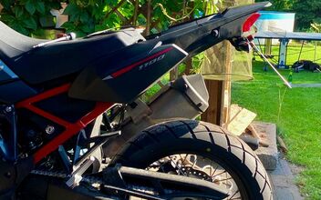

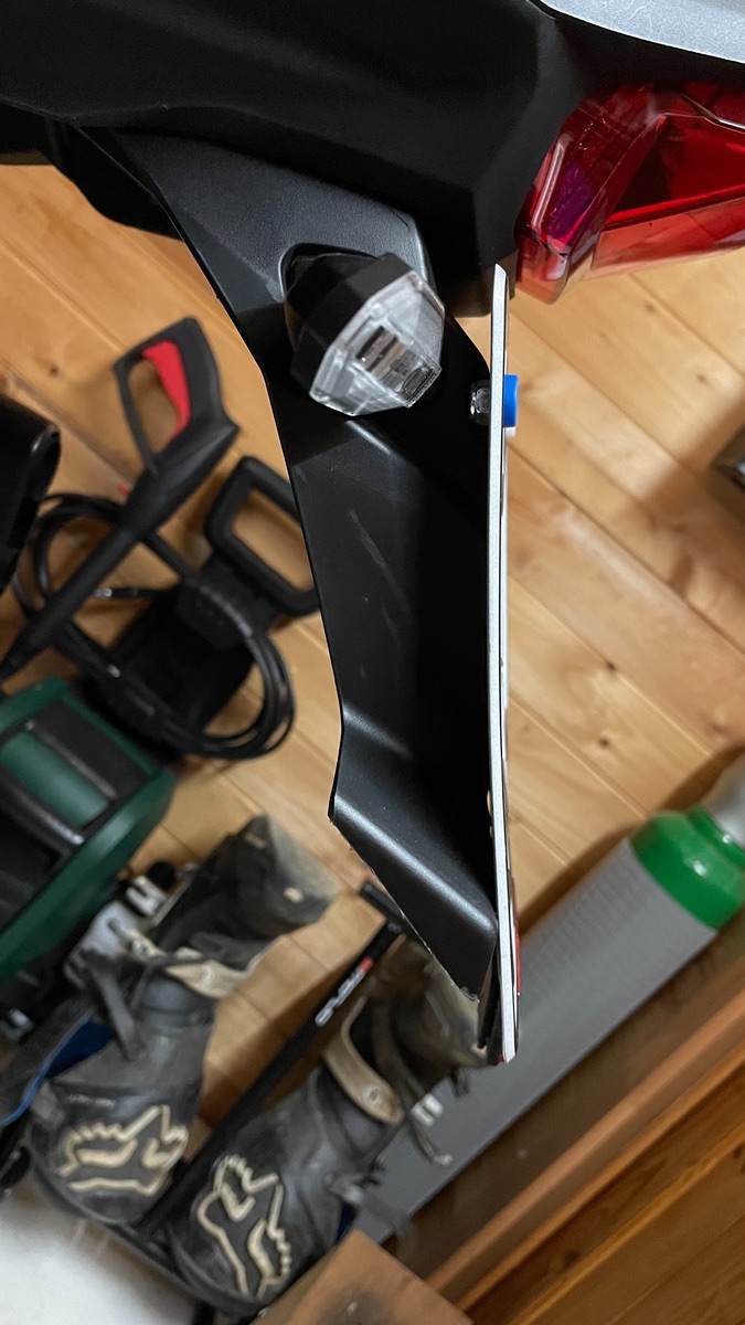

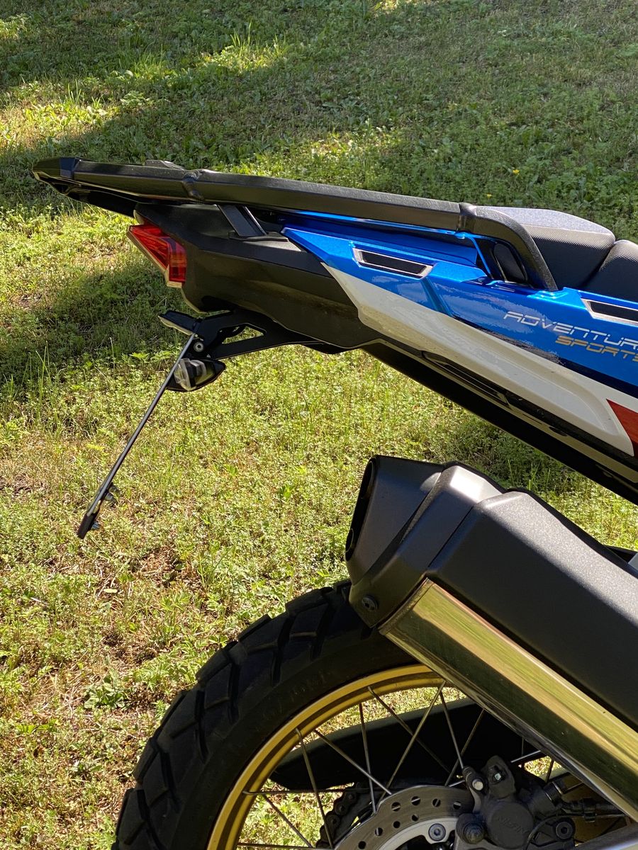

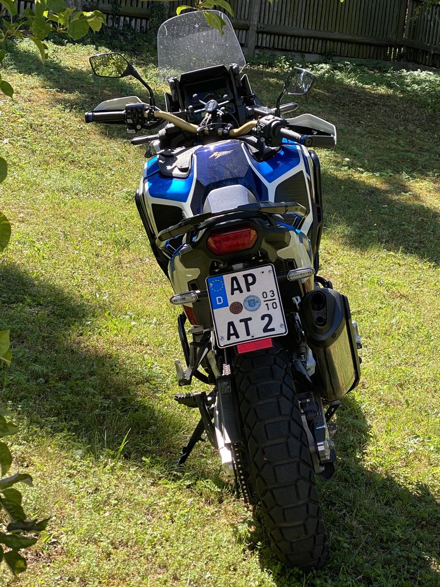

Ihr habt natürlich recht, das Katzenauge ist Vorschrift und auch inklusive - habe ich aber noch nicht montiert ...
Ist ein selbstklebendes, das gefällt mir nicht. Werde mir hier mittels eines Flacheisens ein eckiges direkt unter das Kennzeichen setzen.
Weiß jemand aus dem Kopf ob es dafür eine Mindestgrösse gibt?
Auch das mit dem Winkel stimmt natürlich, 30 Grad - ich habe es nicht gemessen und verlasse mich hier auf die Zulassung des KZH.

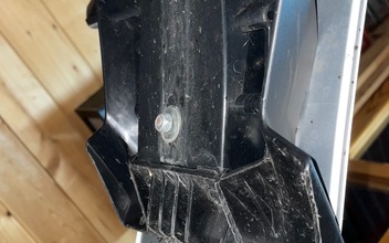

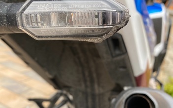

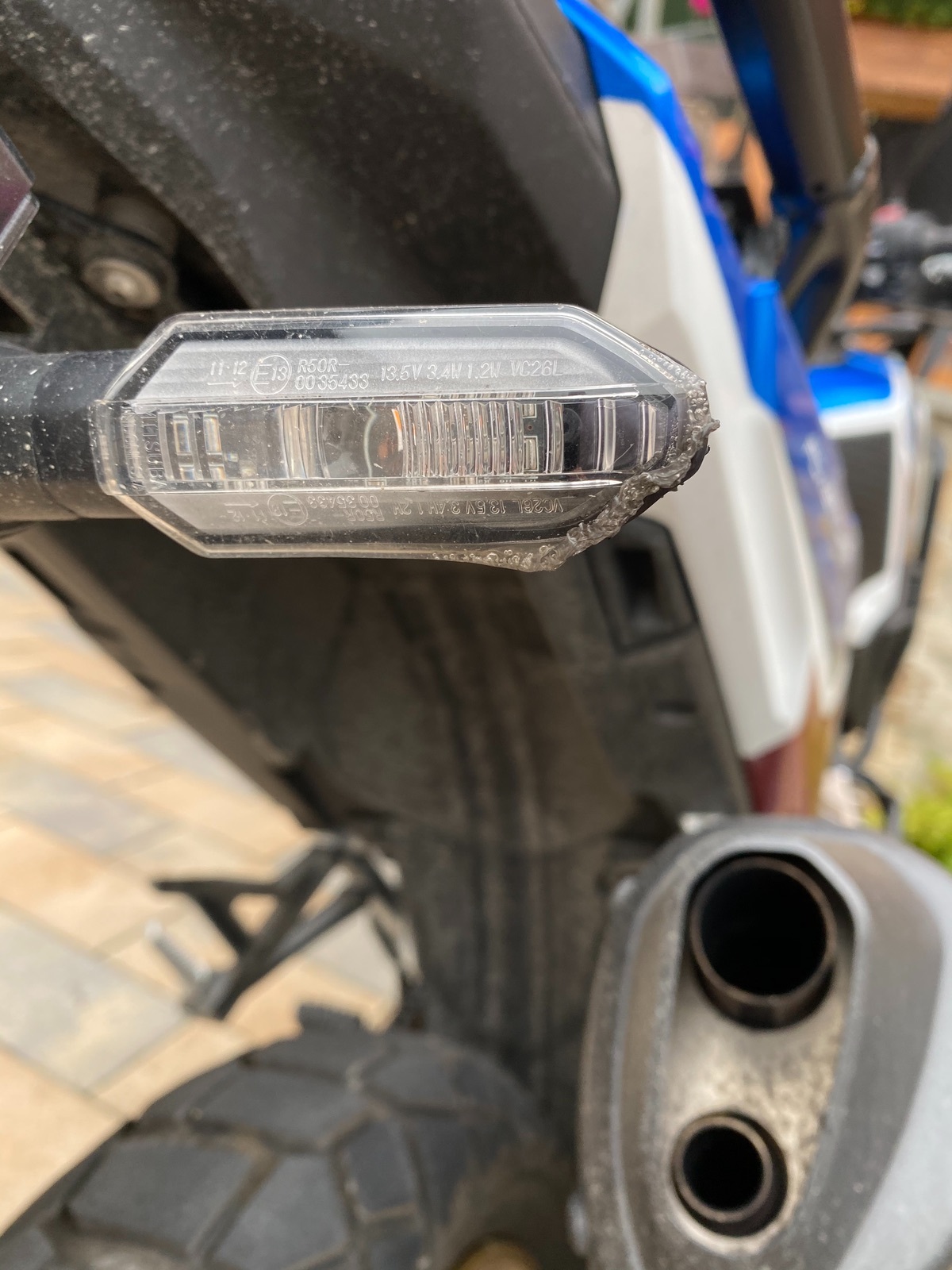

Zur Montage, Kabel für Blinker und Kennzeichenleuchte abklemmen, 4 Schrauben am Heckfender lösen (von unten), das war es im Prinzip. Ich habe noch die originalen Blinker aus dem originalen Halter übernommen ... Aufwand höchstens 1h.
Sascha

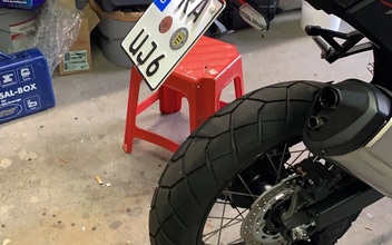

#29 Zur Urkundenfälschung wird es, wenn du das Kennzeichen knickst.
Ansonsten ja, 30° sollten eingehalten werden, die Blinker müssen glaube 240mm Blinkermitte zu Blinkermitte auseinander stehen und es muss ein Rückstrahler mit E-Nummer montiert sein. Bei Louis gibt es da noch unauffälligere als dies Oldschool rechteckigen.
