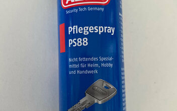

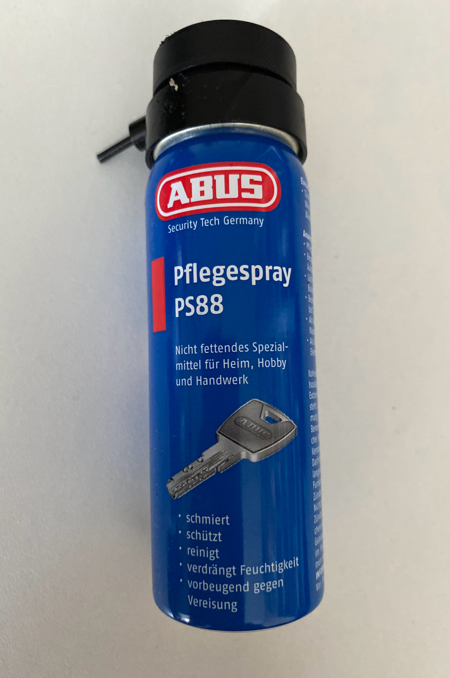

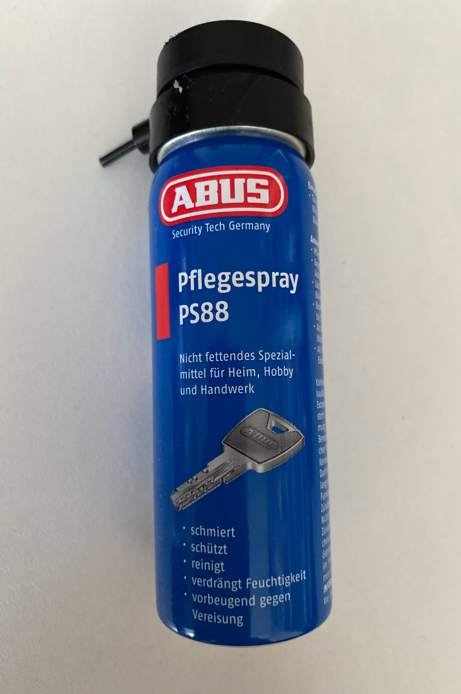

    Ich benutze seit vielen Jahren dies und habe bisher keine negativen Erfahrungen damit gemacht bei Schlössern, im Gegenteil: schwer klemmende und festgesetzte Schlösser konnten damit wieder gängig gemacht werden.

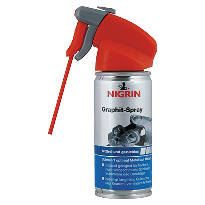

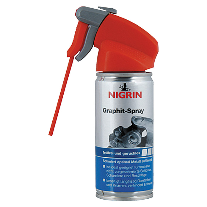

    Ich nehme Graphit (als Pulver) auch schon seit Jahren
    und habe noch keine Probleme gehabt
