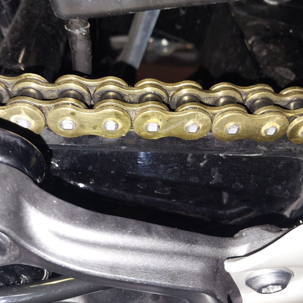

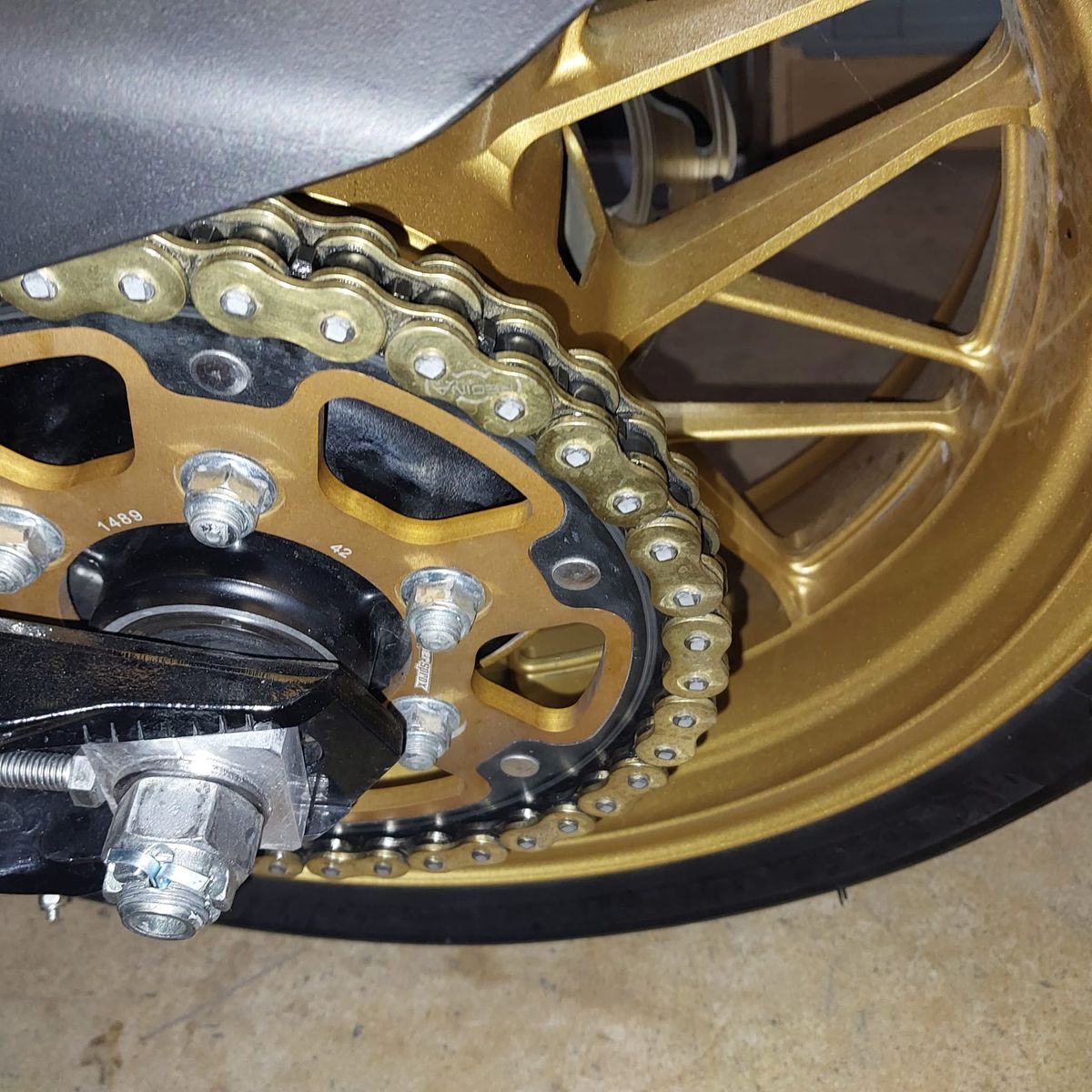

Und dann eben diese Regina Wunderkette. Der Vorbesitzer hat sich da einen kompletten Satz einbauen lassen und ist gleich auf eine 525er hoch. Mir wurde beim Verkauf gesagt, dass die ca. 5000km drauf hat und nie geschmiert wurde.
Bin das Motorrad nicht gefahren, hab`s aber auf den Hänger geschoben. Die Regina war gut zu hören aber ohne spürbaren, der Kette zuzuweisenden Rollwiderstand. Es rasselt halt vernehmlich.
Zuhause dann, auf ersten Probefahrten ist mir dann der in Kawasaki Kreisen bekannte Lastwechselschlag aufgefallen. Naja, flashen wir halt die ECU, dann ist das weg. Das WWW ist voll zu diesem Thema.
Wir haben die Bella dann auf den Lift genommen und erstmal das italienische Wunderwerk begutachtet. Glänzt toll und verarbeitungsmässig gut, aber ein bisschen hinter - ja ich schwöre da drauf - D.I.D Ketten. Sieht man an den Nietenköpfen am besten. Und die Brandung auf den Gliedern ist, na ja halt. Verschleiss war an der Kette mit meinen Mitteln nicht feststellbar aber Ritzel und Kranz waren deutlich belastet, sprich trocken glänzend halt. Aber nix tragisches, ein allgemein gutes Verschleissbild und ein hübsches Kettchen.
Was mir aber auffiel, dass die Rollen bei entlastetem Hinterrad nicht gedreht haben auf der Kettenschiene. Ihr kennt das sicher, Kette auf die Schiene drücken und am Rad drehen...

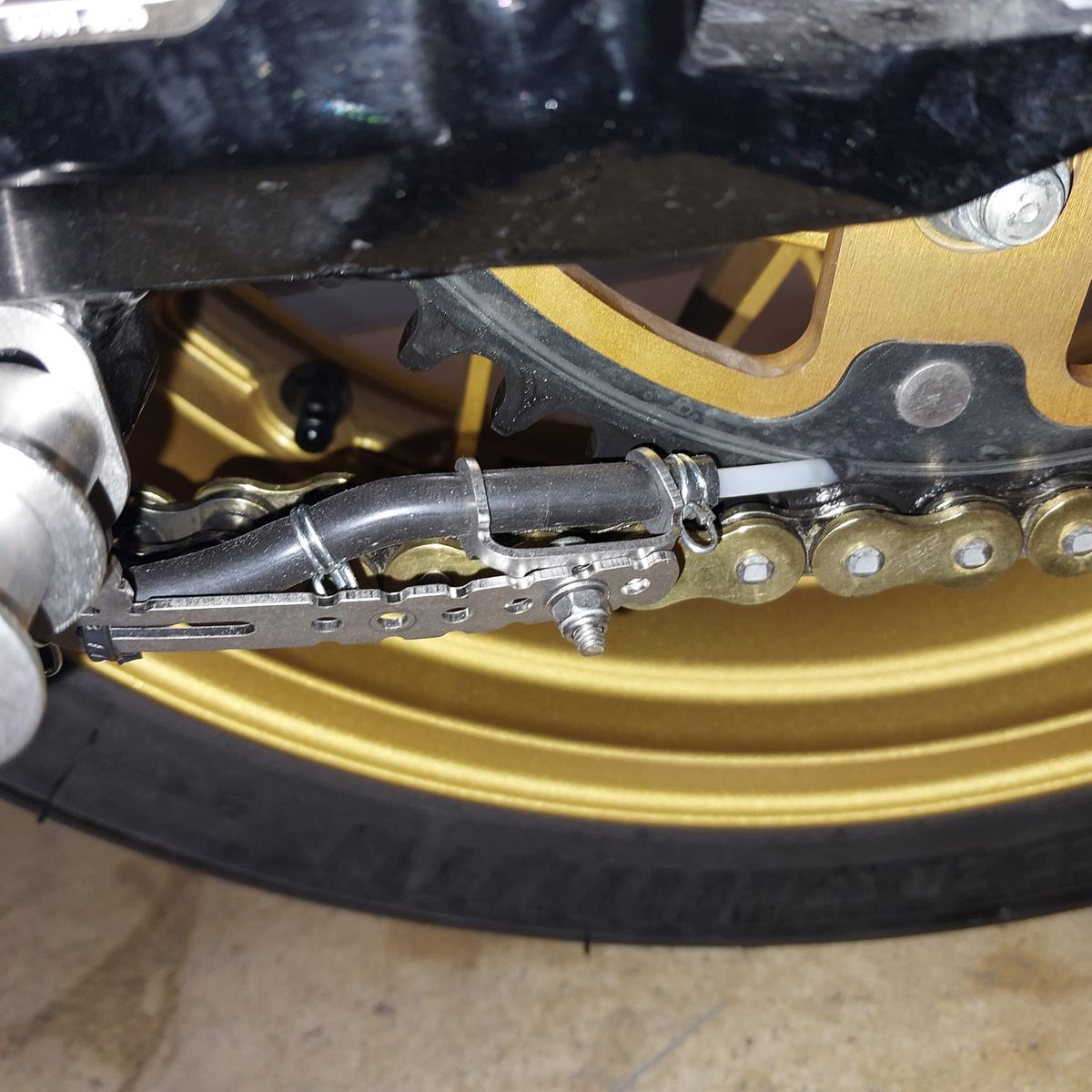

Langer Rede kurzer Sinn, ich hab sie dann mittels Getriebeöl geschmiert (mit laufendem Motor und drehendem Hinterrad, so wie man es halt nicht macht) und es hat ein bisschen gedauert, aber nun drehen sich die Rollen im "Handbetrieb".

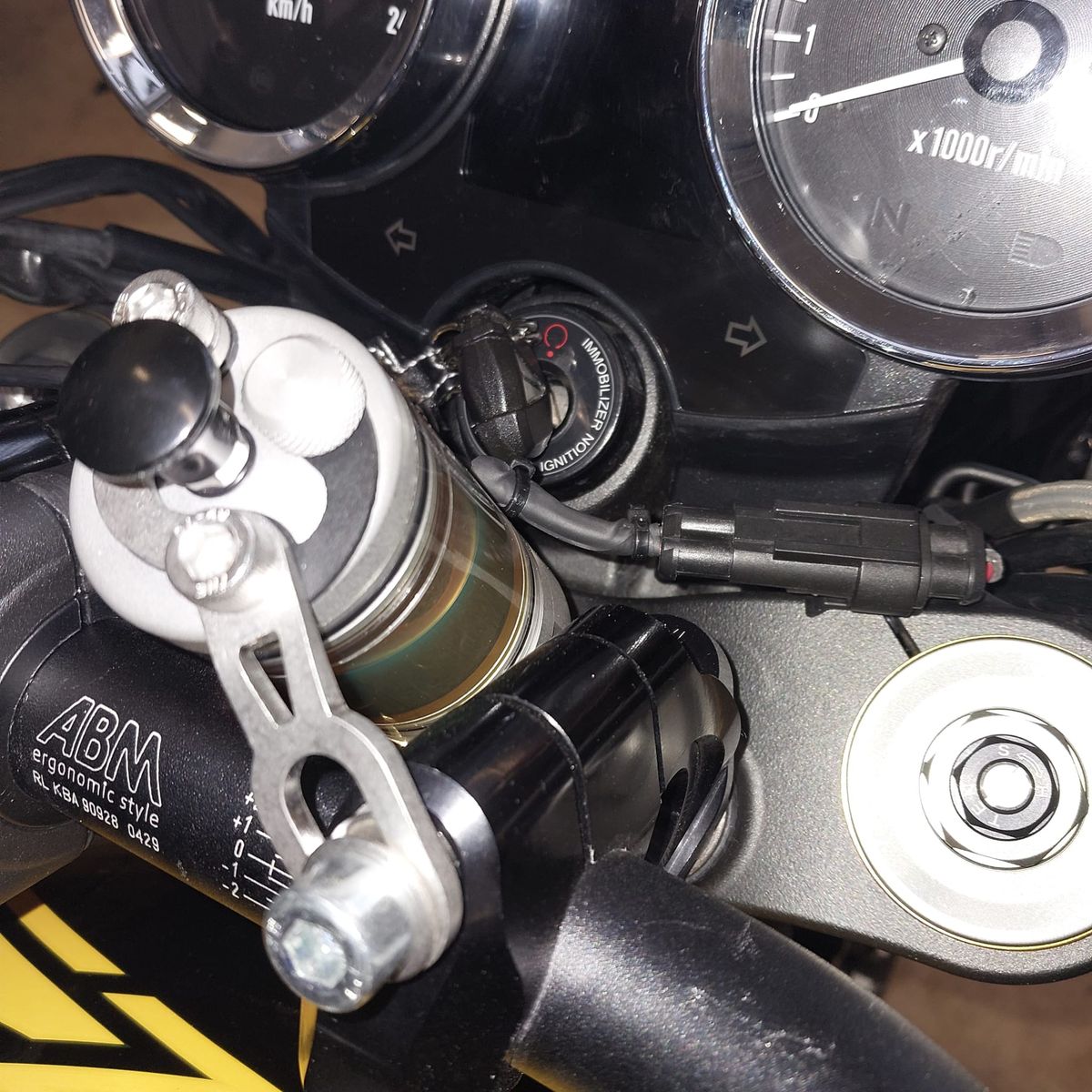

Ja, ich hab ihr dann einen OneOne spendiert.
Und jetzt kommt`s. Auf der anschliessenden Probefahrt ist uns, meiner Daniela auch, ein viel weicheres Gasanlegen und vor allem Schalten aufgefallen. Lastwechsel sind noch minim da, aber da hämmert meine Duc ungleich mehr. Ich habe nun die Kaltlauferhöhung zurückgestellt und das Gaswegspiel verkürzt. Als Original Liebhaber lasse ich erstmal die Finger vom "flashen".
Wir lassen die Kette jetzt erstmal drauf und werden bewusst ein bisschen weniger schmieren. Mal sehen wie sich die Schmierintervalle strecken lassen. Sollte sich die Regina auch bei verminderter Schmierung nicht anfangen zu längen - eine korrekt geschmierte D.i.D ist hier meine Referenz - sehe ich wohl sorglosen 60`000+ Kilometern entgegen. Werde berichten.

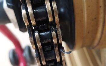

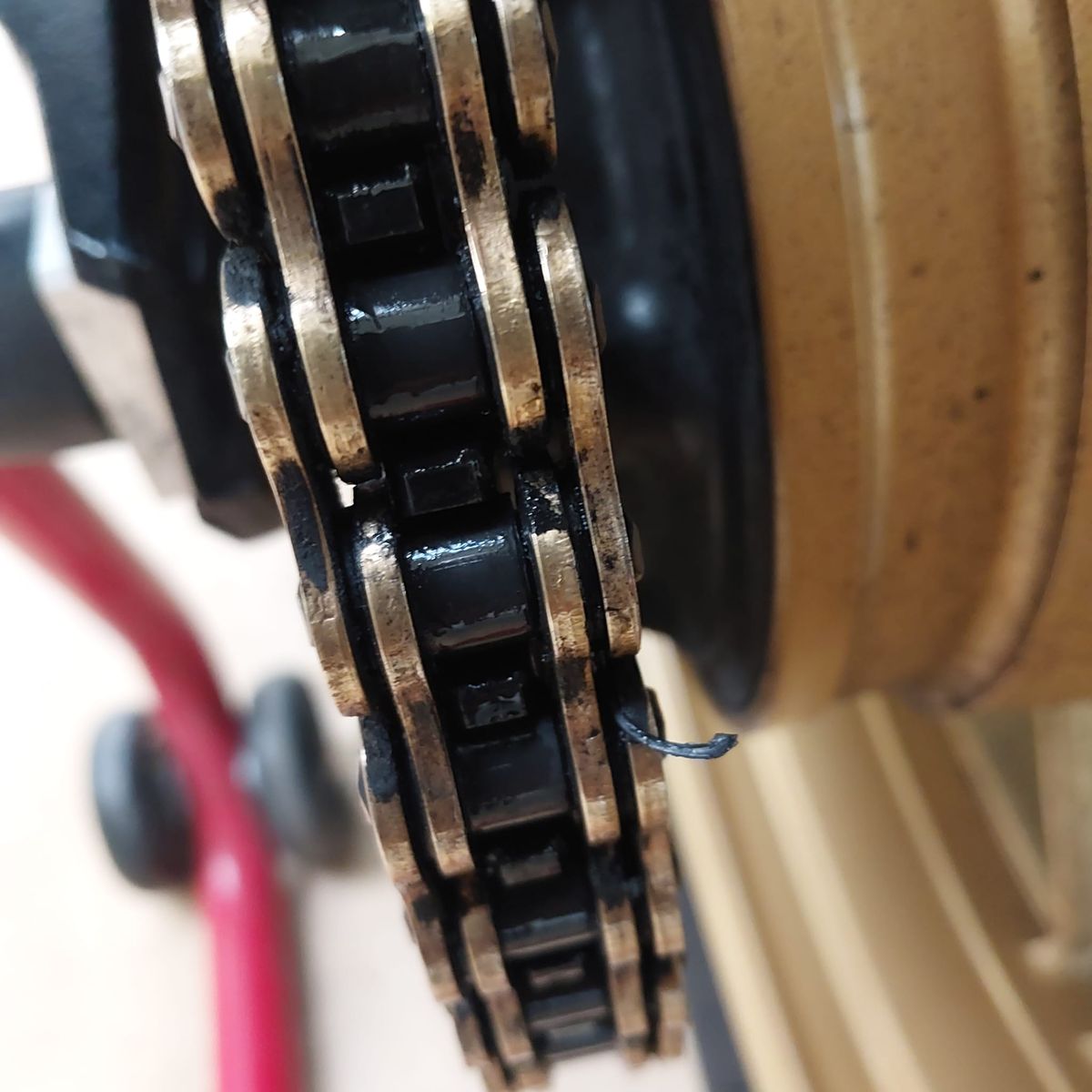

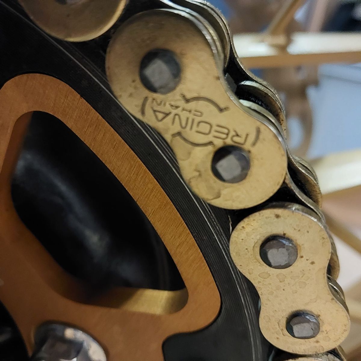

So siehts aus mit wartungsverminderter Regina Kette nach 10000km.
Alle 300km am OneOne gezupft. Mach ich nun öfter.
Muss aber sagen, viele Regenfahrten und nur einmal nachgespannt.
Bekommt im Winter wieder was aus Japan. DID hat jetzt auch sowas in der Art vorgestellt. Läuft wohl noch im Versuch auf Yamahas neuer Tracer 900.
Tschüss Regina.
Alles anzeigenSo siehts aus mit wartungsverminderter Regina Kette nach 10000km.
Das sieht ja nicht so gut aus.
Ich habe für mich entschieden die Kette zu vernachlässigen und werde diese nur bei Bedarf mit einem Lappen reinigen und gelegentlich mit Bio-Kettensägenöl einstreichen.
Auf den ganzen Kettenpflegemist habe ich keine Lust und wenn kommt eine neue drauf.
