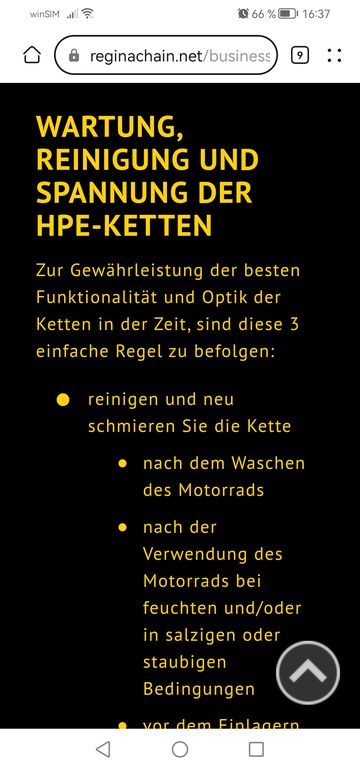

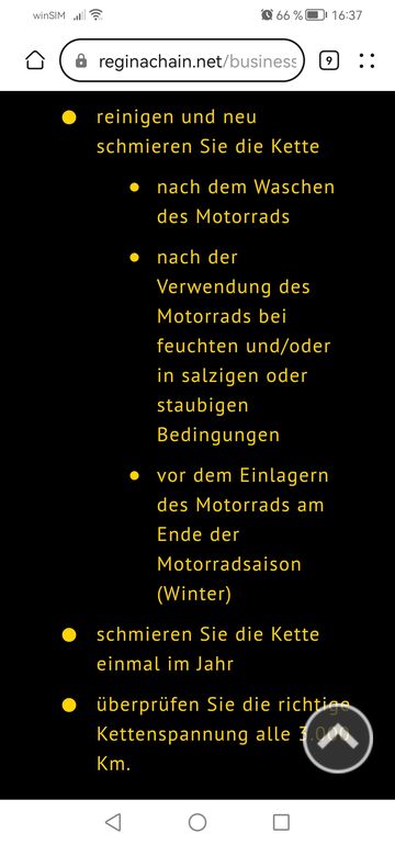

    ..danke! ...die Kette nachzuölen scheint eine akribische und Zeitaufwendige Angelegenheit zu sein.
    Laut der Hinweise braucht auch diese Kette gewisse Pflege. Da die Lebensdauer der Kette mit 15-20tkm eher gering ausfällt, macht das für mich eigentlich keinen Sinn.
