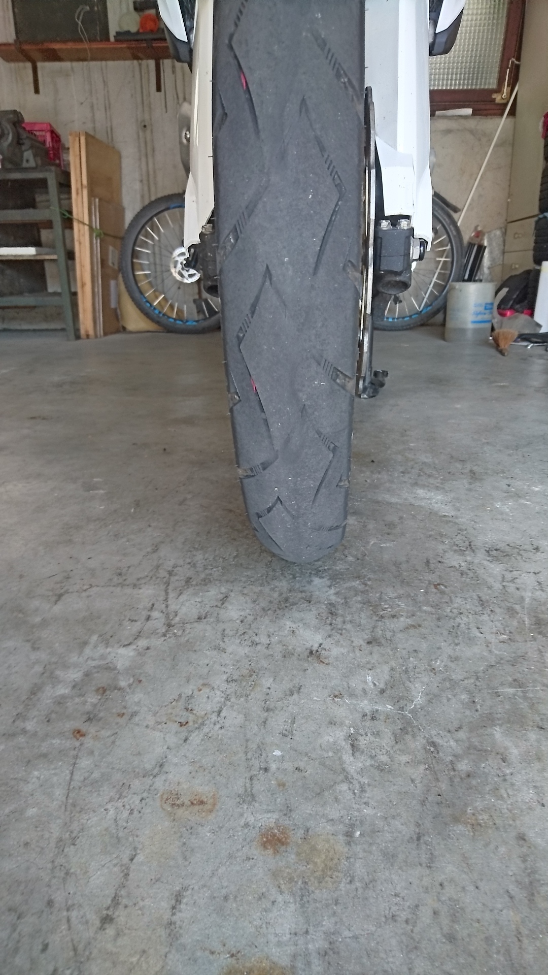

    Dein Vorderreifen ist fertig! Gerne auch Sägezahn.
    Bei 7.000km wäre das langsam zu erwarten...
    Der Shimmy kommt gerne gewaltig zwischen 65 und 80km/h, erst recht bei miesem Vorderreifen und/oder Heckbeladung.
    Ich hatte auch dieses Problem mit dem Originalreifen, seit dem Wechsel zum CTA3 ist alles bestens.

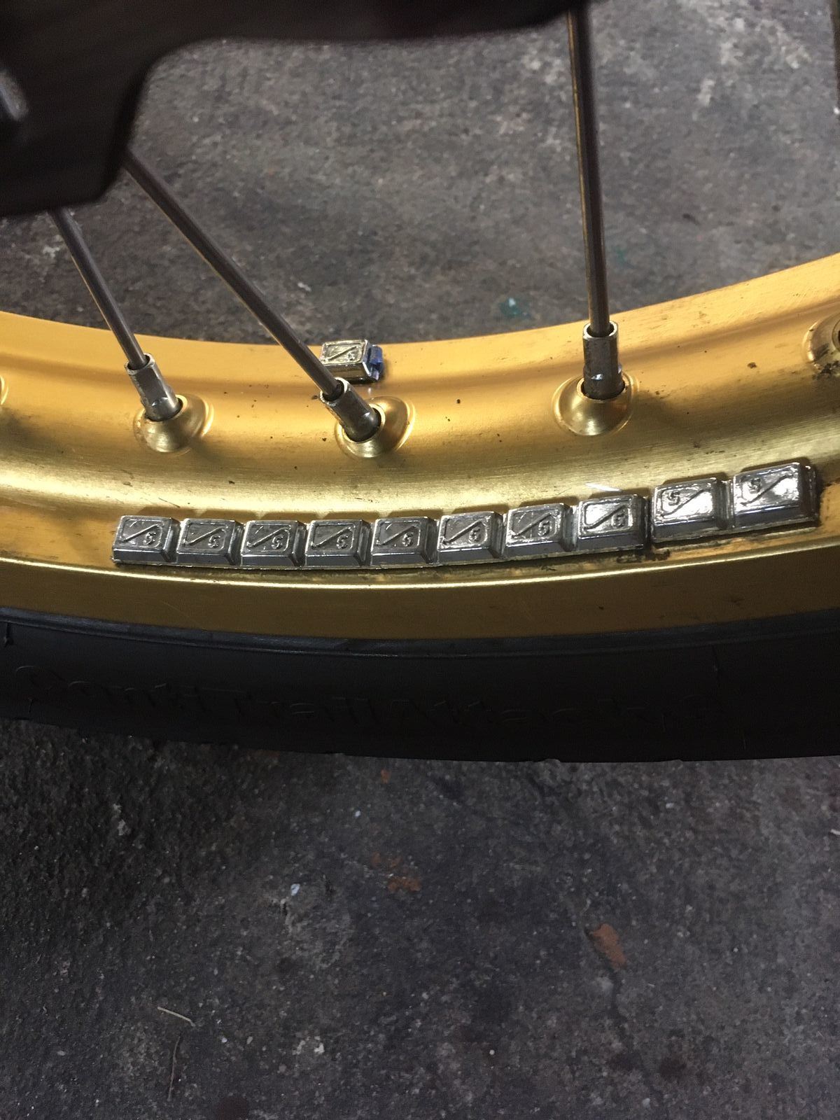

    @ lion, bei solch einer Sammlung von Gewichten auf der Felge, würde ich den Reifen ernsthaft prüfen lassen 50 Gramm nur auf einer Seite ist mit Sicherheit nicht zulässig und deutet eher auf einen anderen Fehler hin.
