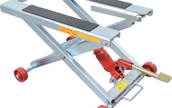

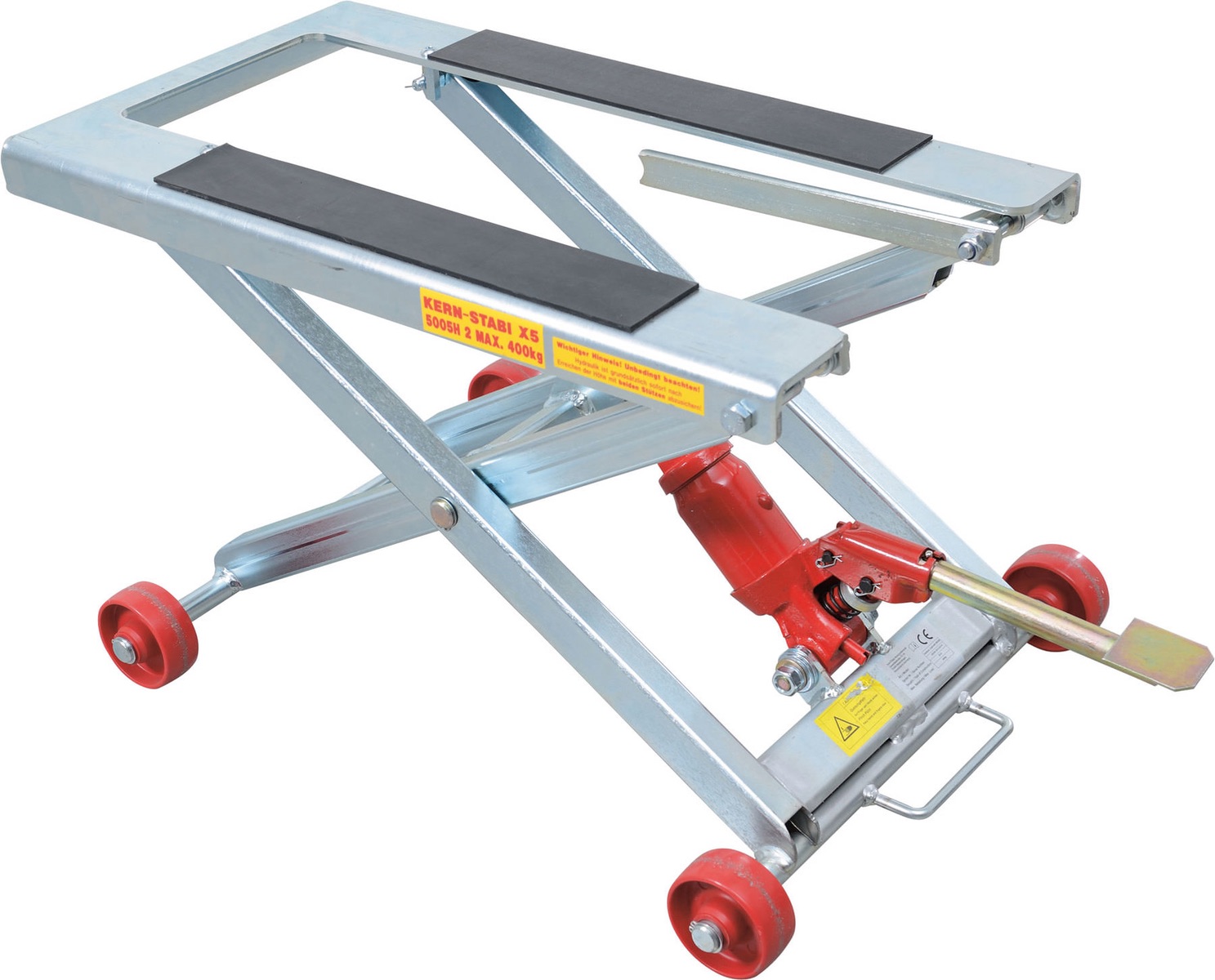

    Ich habe einen Scherenheber, der unter quasi jedes Motorrad irgendwie passt, und mit dem ich auch mal Vorder- oder Hinterrad ausbauen kann. Sowas: https://www.louis.de/artikel/r…r_article_number=10003265
    Es gibt u.a. auch Kettenpflegehilfen, bei denen das Hinterrad auf Rollen laeuft oder den 'Lift-Stick', mit dem Du eine Achse notfalls heben kannst, aber der Scherenheber ist weit vielseitiger einsetztbar.
    Geoelt werden meine Ketten regelmaessig (an der AT mit Kettenoeler) - gereinigt wirklich nur, wenns noetig ist.

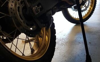

    Bei der AT meiner Freundin hebe ich das auf dem Seitenständer stehende Motorrad mit einem Wagenheber unten am Motorschutz leicht an. Das Motorrad steht dann auf dem Vorderrad, Seitenständer und Wagenheber. Da jedoch alles etwas "instabil" ist, eignet sich die Methode nicht, um z.B. das Hinterrad auszubauen. Um die Kette zu schmieren jedoch alleweil.
