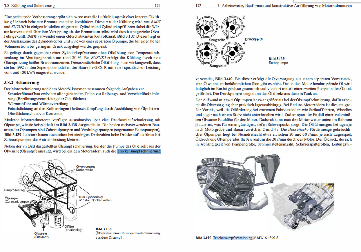

Alles anzeigenIch heiße nicht Hannes - wie kommst du darauf
... und, was hast du von deinen Fragen und den Antworten gelernt?
BTW ... Ich halt nix von KI ... noch nicht. Ziehe da lieber Fachbücher zu Rate ... z.B. das hier

Alles anzeigenWürdest Du mal drüber schauen, ob das von der KI plausibel ist? Danke vorab 👍
Grundsätzlich stimmt das von der KI geschriebene, einiges ist aber ausgedacht und nicht mit Fakten (verifizierte) belegt
Ein leichtes Überfüllen ist unkritisch. Wenn sie also ganz kalt etwas 2-3mm über normal steht, ist es ok. Bis etwa 5/6mm ist es absolut in der Norm und zeigt Dir nach der Honda-Methode etwas unterhalb der Messmarke. Etwas zu enig oder etwas zu viel ist ok, das ist konstruktiv so vorgesehen. Wichtig ist, dass Du weder warm nockalt in die Nähe der "Low" Marke kommst. Dann kann es zum Ansaugen von Luft in Schräglage kommen - Schaum statt Ölfilm = schlecht.
Alles bis zu 5mm unter "voll" ist noch absolut ok.
Insofern ruhig Blut und einfach irgendeine der Methoden benutzen und immer genau so nachprüfen. Nur so kann man Verbrauch feststellen.
