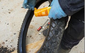

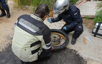

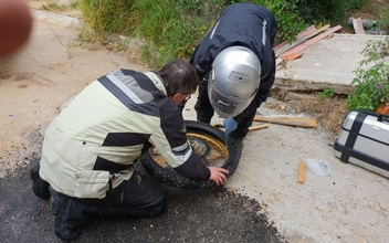

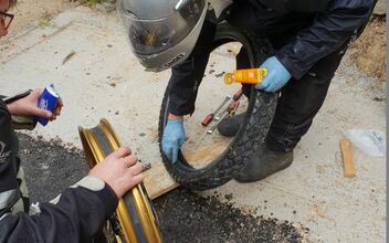

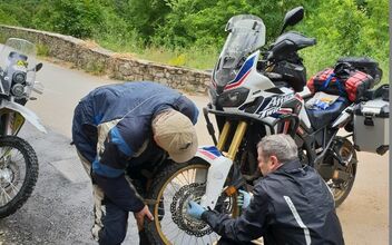

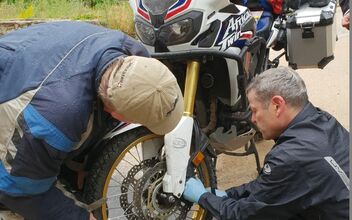

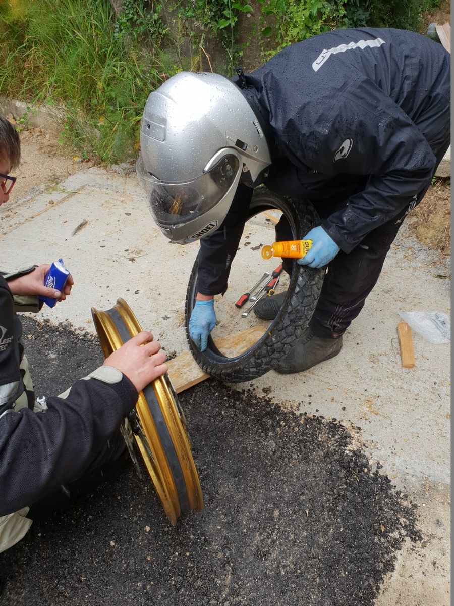

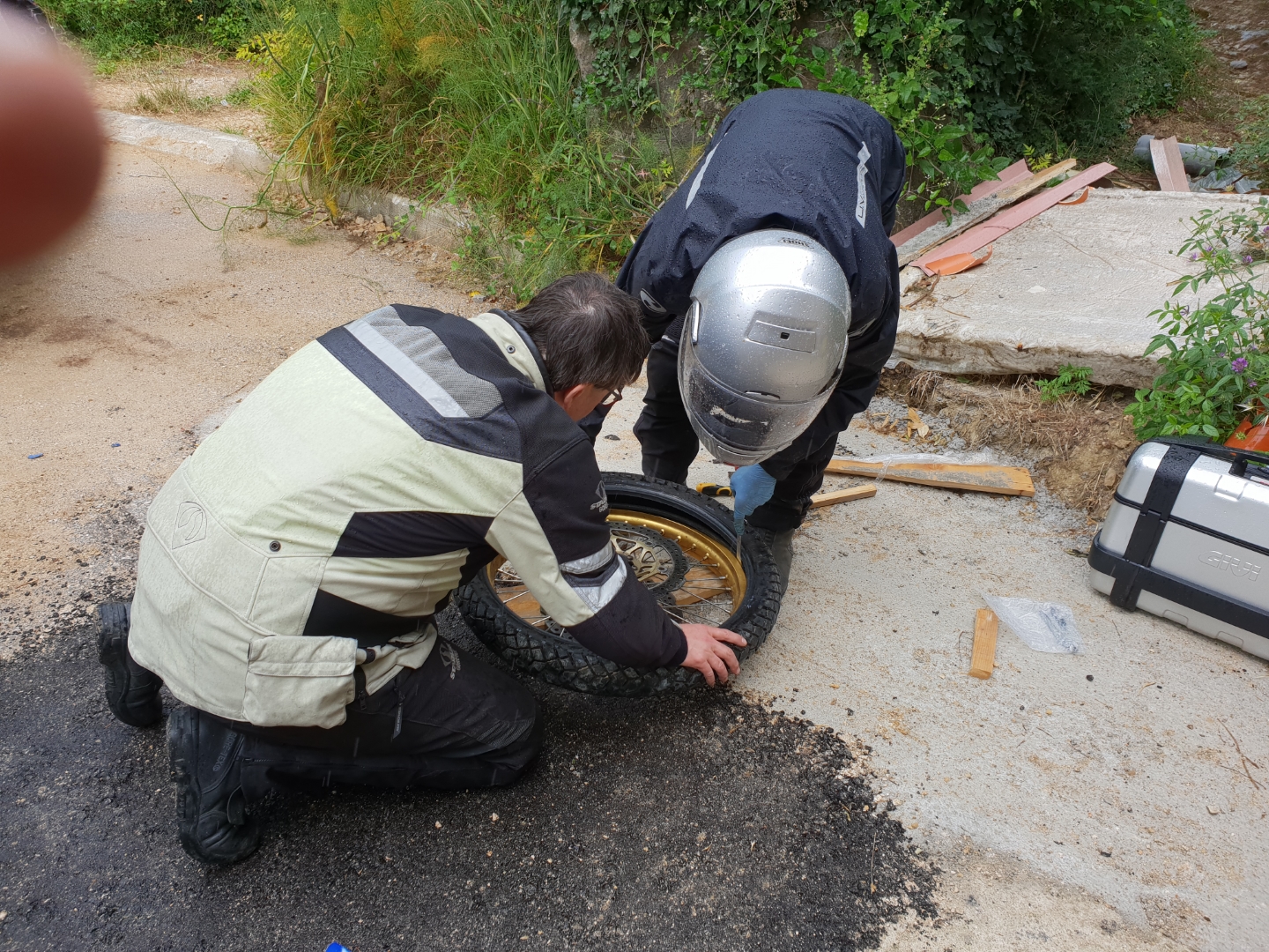

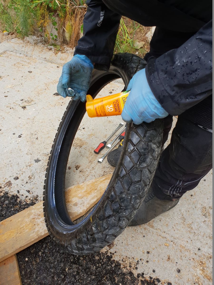

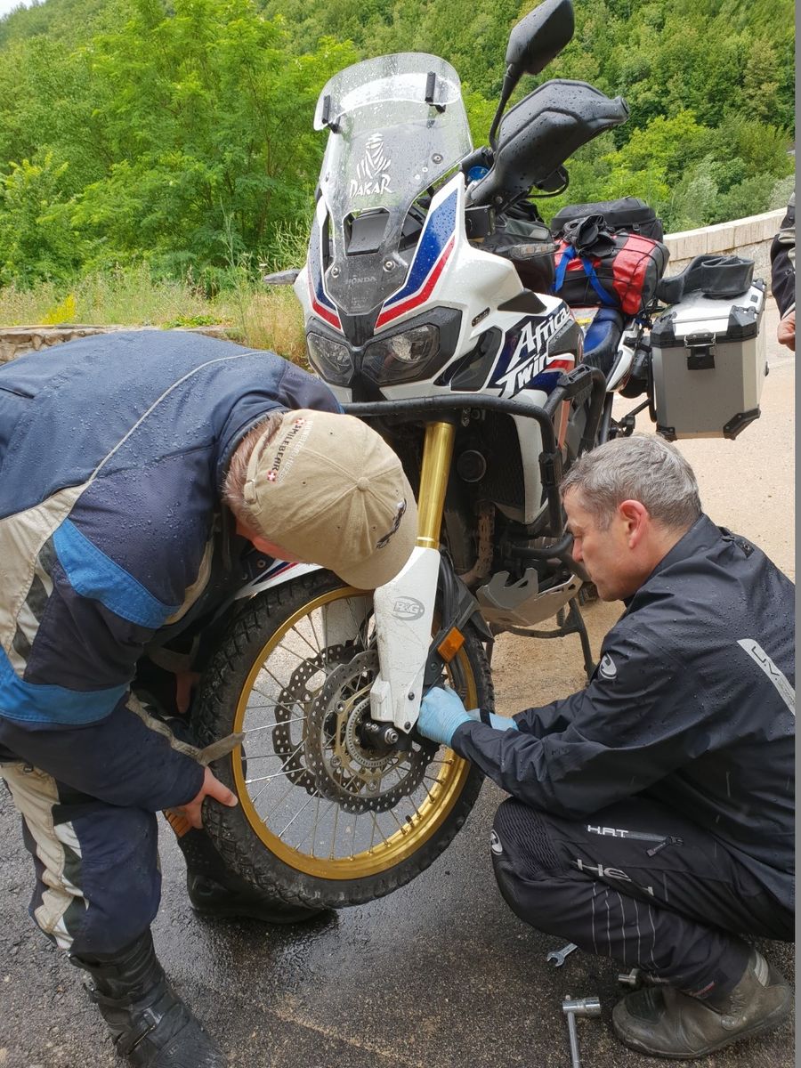

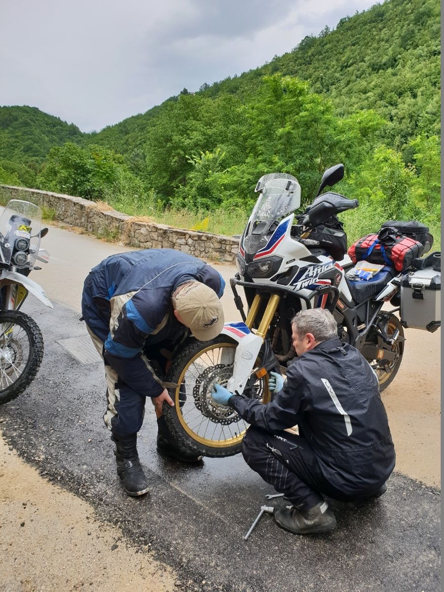

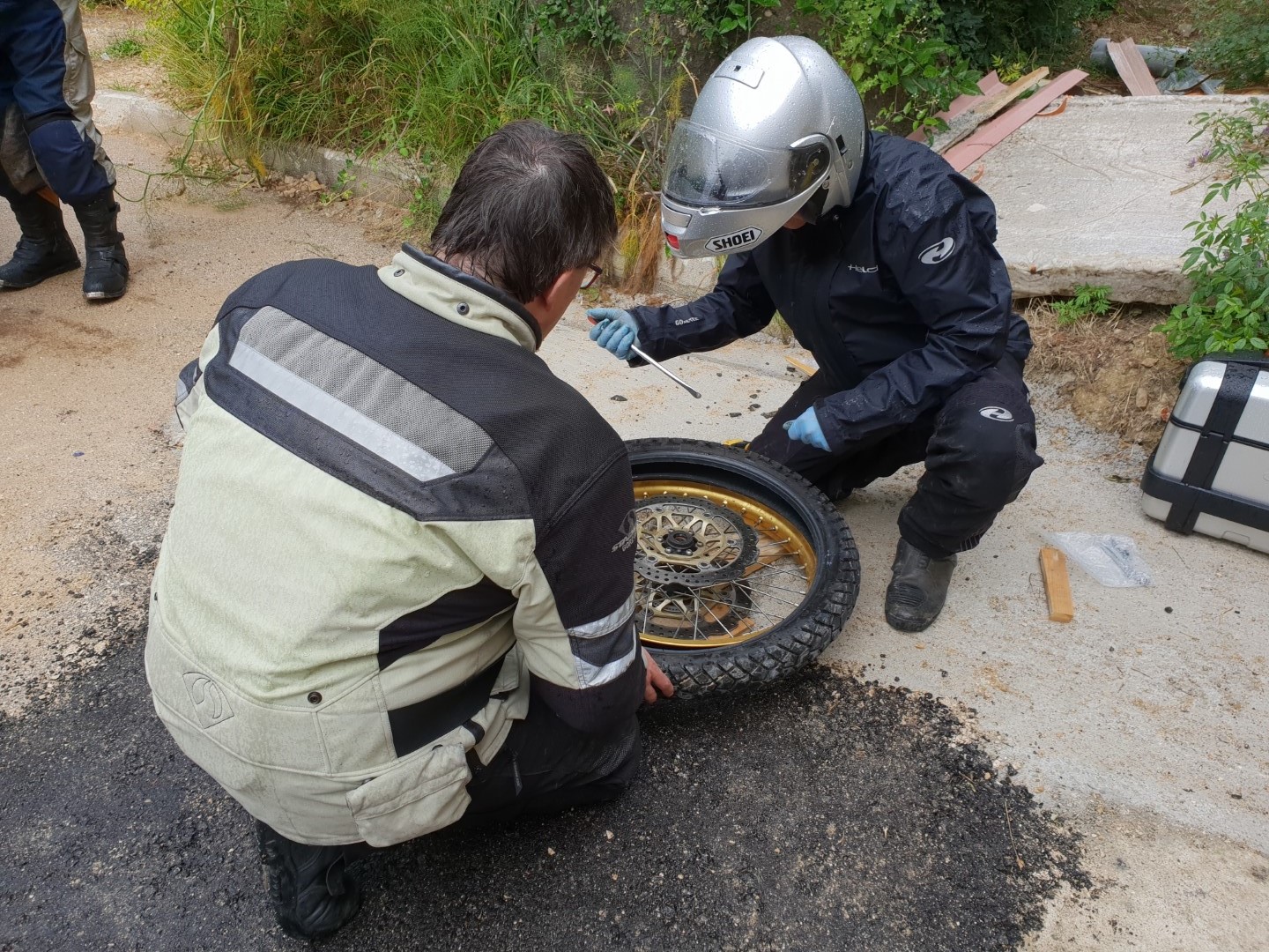

    Im Hinterland von Bosnien ist man froh, wenn man das Zeug alles mit hat - Werkzeug, neuer Schlauch, Minikompressor - und natürlich hat's geregnet. Viel länger als eine halbe Stunde hat's auch nicht gedauert.
  • #194
    In der Tat. Natürlich sollte man von dem Vorgang eine gewisse Ahnung haben, sonst gibt's im besten Fall einen zweiten defekten Schlauch ;)

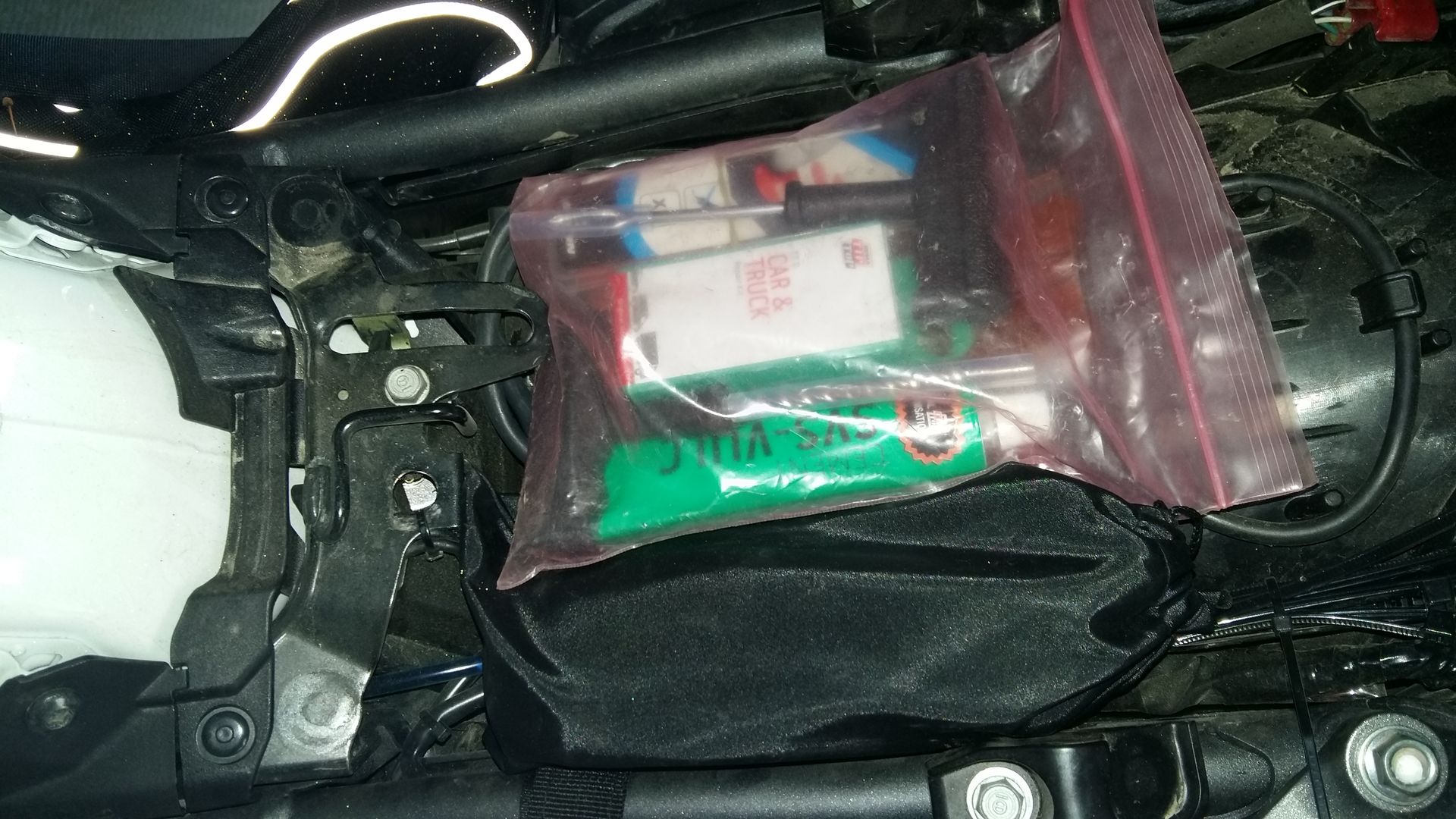

    Zumal man das entsprechend notwendige Werkzeug, Flickzeug, Kompressor eher auf einer Fernreise einpackt. Aber für den täglichen Einsatz der AT, nimmt wohl kaum einer das ganze Gerödel permanent mit, oder?
