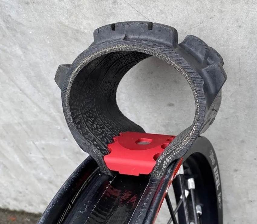

    Habe für mich seit einem Jahr die Lösung gefunden: Felgen auf schlauchlos umgebaut mit OUTEX (schon klar, ohne Zulassung...), RDKS (Reifendruckkontrollsystem: Tyreboy), AIRMAN Kompressor und Schnellreparaturset (diese klebrigen Würste. Haben wir beim Enduro und Trial seit Jahren mega-erfolgreich im Einsatz)... Da ich viel alleine onTour bin war dies die ideale Lösung
  • #294
    Gute Idee, das gleiche Prinzip nutze ich an meinem MTB.... Schlauchlos, Maxsalami zum stopfen und CO2 Kartusche. :handgestures-thumbupleft:
