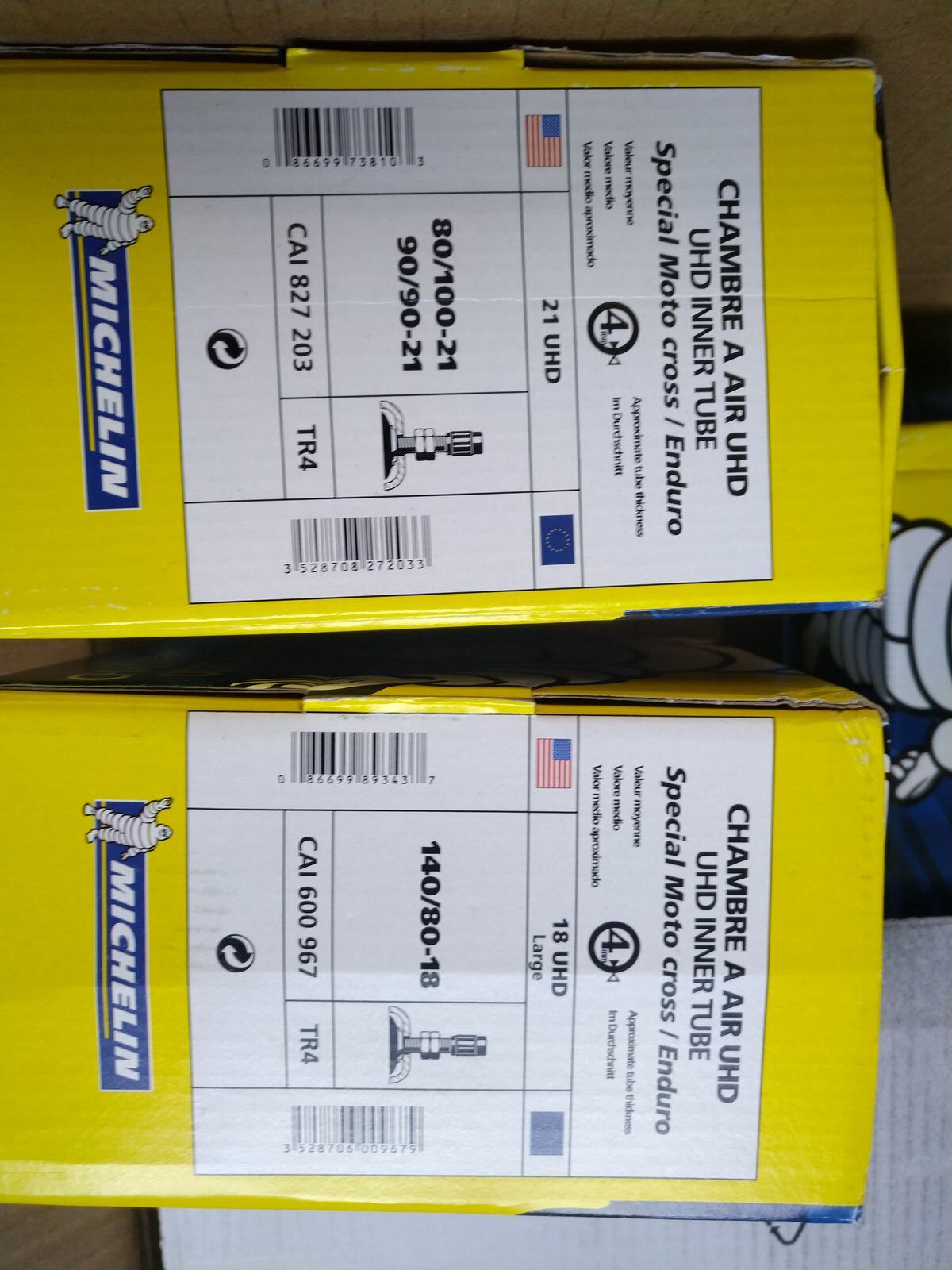

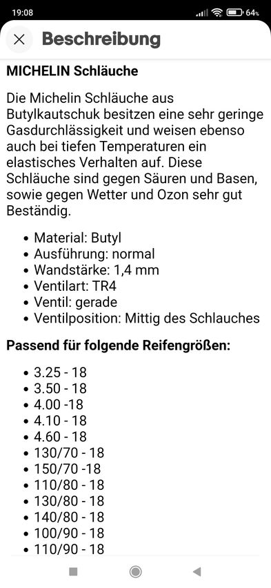

    Entschuldigt die blöde Frage aber welche Schlauchdimension brauche ich?
    Ich will die Mitas E07 und E07+ bestellen doch bei den neuen Schläuchen bin ich unsicher.
  • #308
    z.B. von
    Heidenau Art.-Nr. Code
    vorne 61020361 21D
    hinten 61020333 18 F
