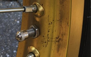

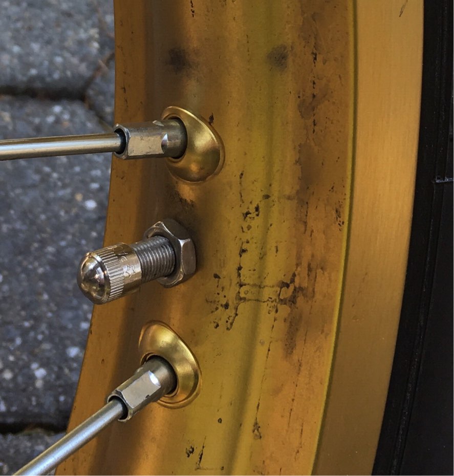

    Ich denke eher, dass die Werkstatt wie es leider immernoch sehr viele machen die Mutter auf dem Ventil an die Felge ran gedreht hat. Beim aufpumpen dehnt sich der Schlauch, kann aber nicht weil er ja durch die Mutter festgehalten wird. Dadurch kommt es zu Spannungen im Gummi und damit am ehesten zu einem Riss an dieser Stelle. Die Mutter auf dem Ventil immer gegen den Deckel kontern, nicht gegen die Felge!

    Bei der Montageanweisung will Heidenau es wohl jetzt allen Recht machen:
    "Drehen Sie nach der Montage die 6-Kant-Mutter in Richtung Felge fest, allerdings sollte der Ventilkörper noch ein leichtes Spiel besitzten. Bei extremen Anwendungen (z.B Motocross) ist die Mutter mit der Ventilkappe zu kontern, da die Gefahr besteht, dass im Falle eines Weiterdrehens des Reifens das Ventil abreißt."
    Damit ist die Diskussion wieder eröffnet:
    Soll die Mutter nun an die Felge oder an die Kappe?
