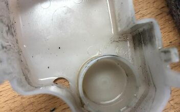

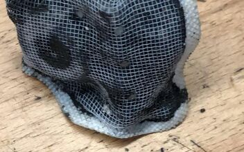

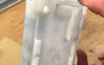

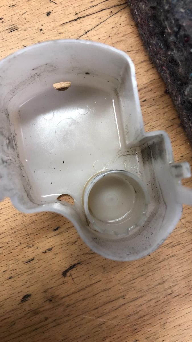

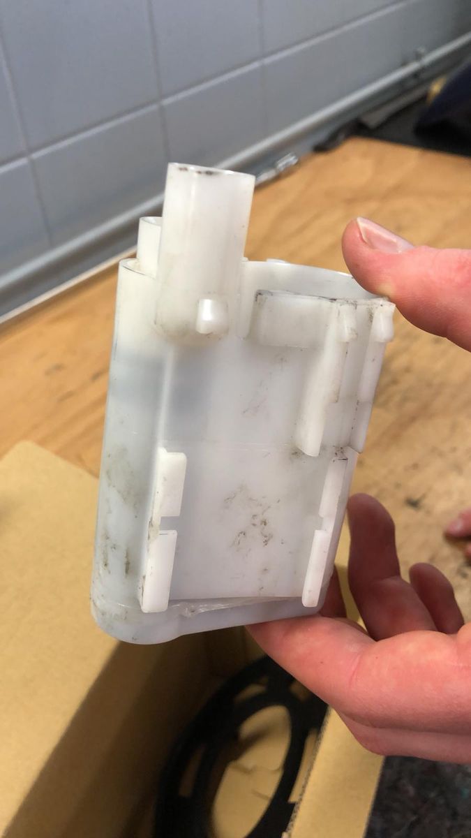

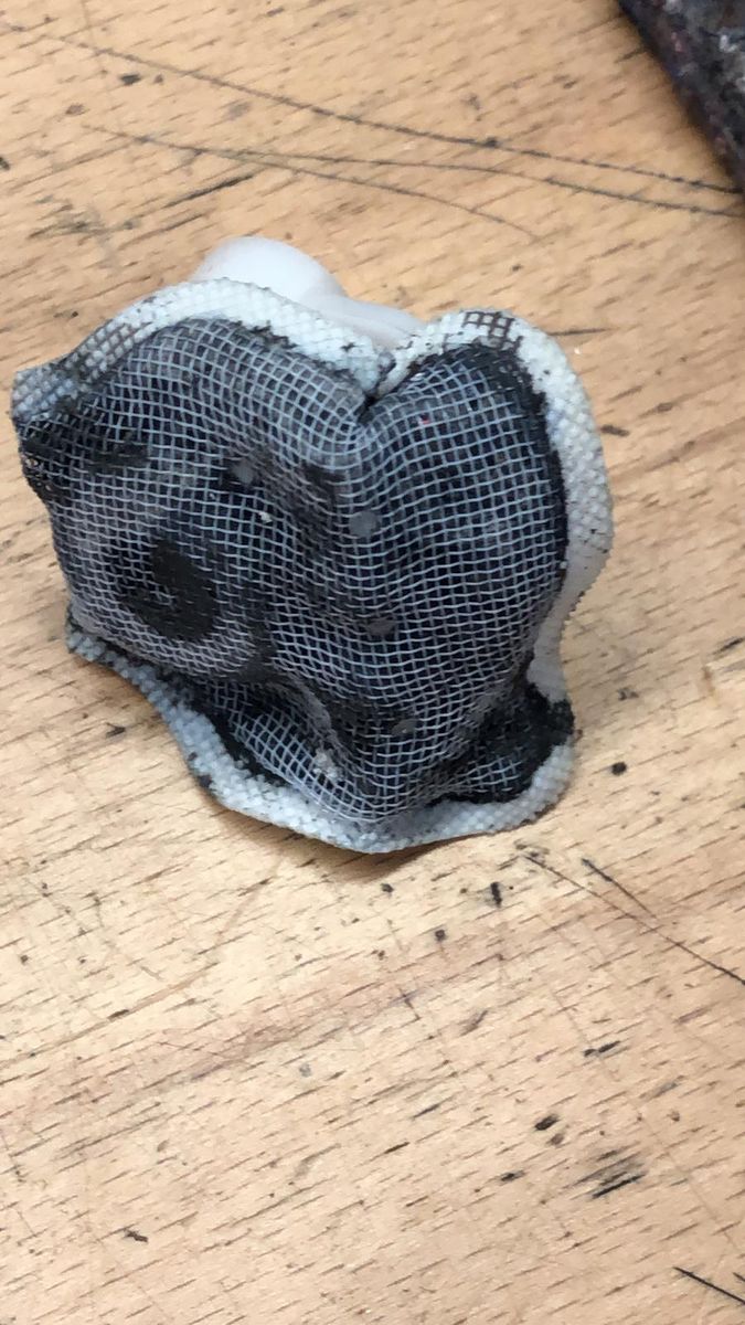

    Nachdem ich meine mit der VIN Abfrage im Netz als Rückruf identifiziert hatte, habe ich den Hädler tel. kontaktiert.
    Teile wurden bestellt, Teile Eingang telefonisch bestätigt, Termin gemacht.
    Heute morgen habe ich sie abgestellt, 12:30 Rückruf = Moped is fertig.
    Im KD Heft auf Seite 51 wurde die Aktion bestätigt.
    Thema ist somit für mich erledigt.
    Der Filter war übrigens voll....
    VG und eine sonnige Woche
  • #353
    So ähnlich sahs bei mir auch aus, nur dass der Hauptfilter zu war... Mit den neuen Filtern läuft sie nun wieder wie verwandelt, Endlich wieder die Alte :) Mehr Leistung über den gesamten Bereich... der nächste Filterservice kommt sicher früher, spätestens beim 150"er Service :D
