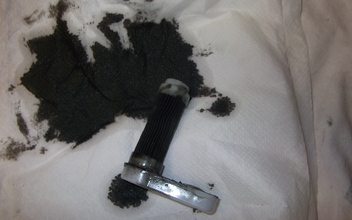

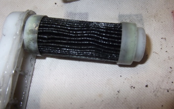

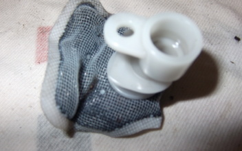

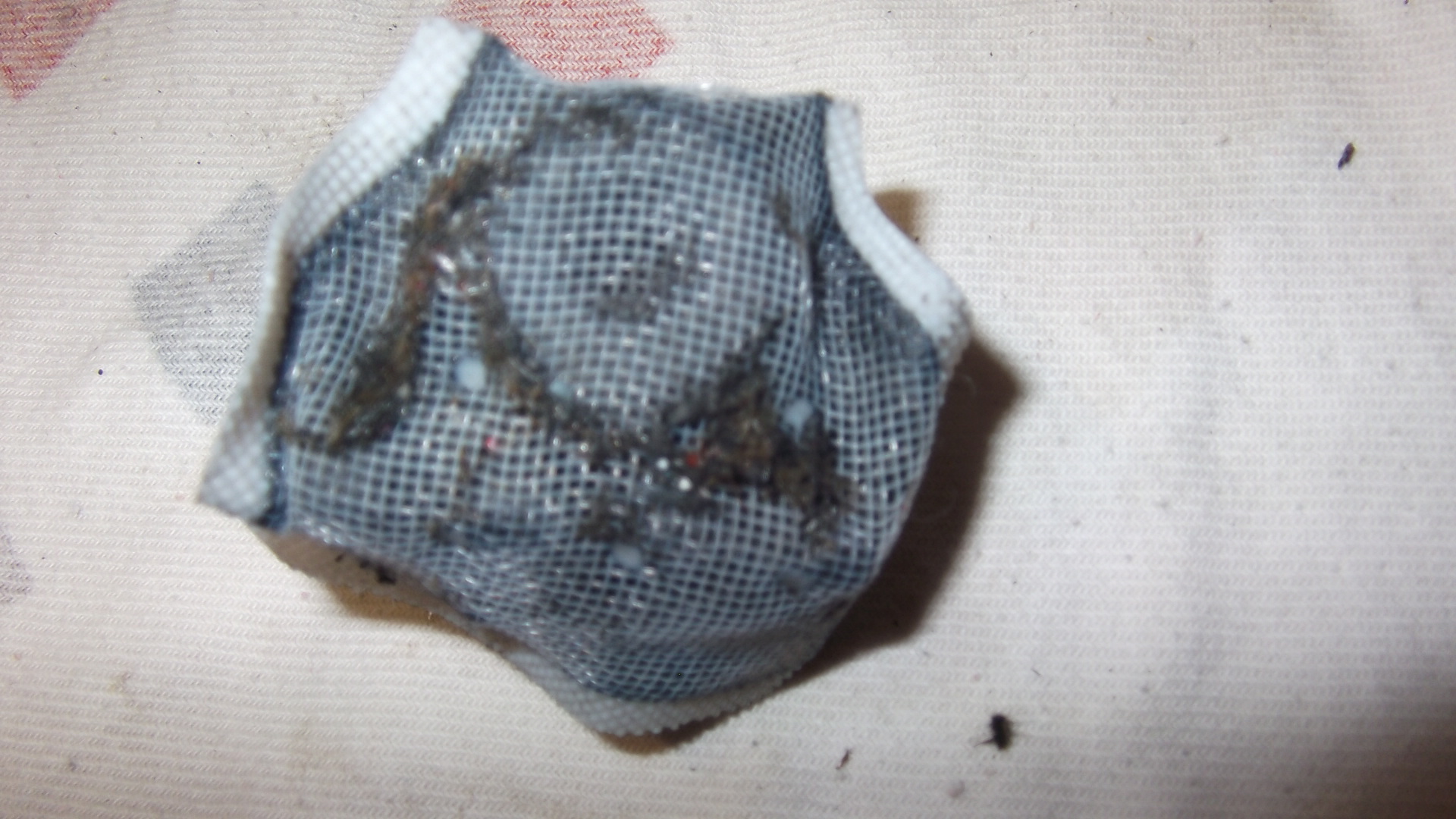

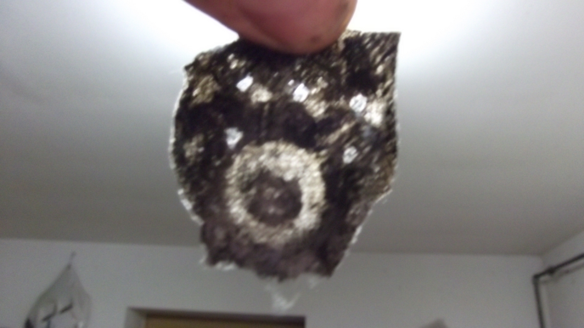

#343 18er DCT, 90.000km: Bin von der Aktion nicht betroffen. Hatte aber schon länger immer wieder mal "wellenartiges Beschleunigen" bzw Leistungsverlust mit V-Max noch ca 150kmh. (meist nach stundenlanger Fahrt ohne Pause...) Mein Verdacht hat sich bestätigt: Benzinvor- und -hauptfilter sind total verdreckt. Nach ca. 5000Liter verbrauchten Sprit wohl normal
Sonstige Ablagerungen oder Wasser war im Tank nicht vorhanden.

Die Bilder sprechen für sich
danke für das bildmaterial
im keller meiner spülmaschine schauts manchmal
noch schlimmer aus...
