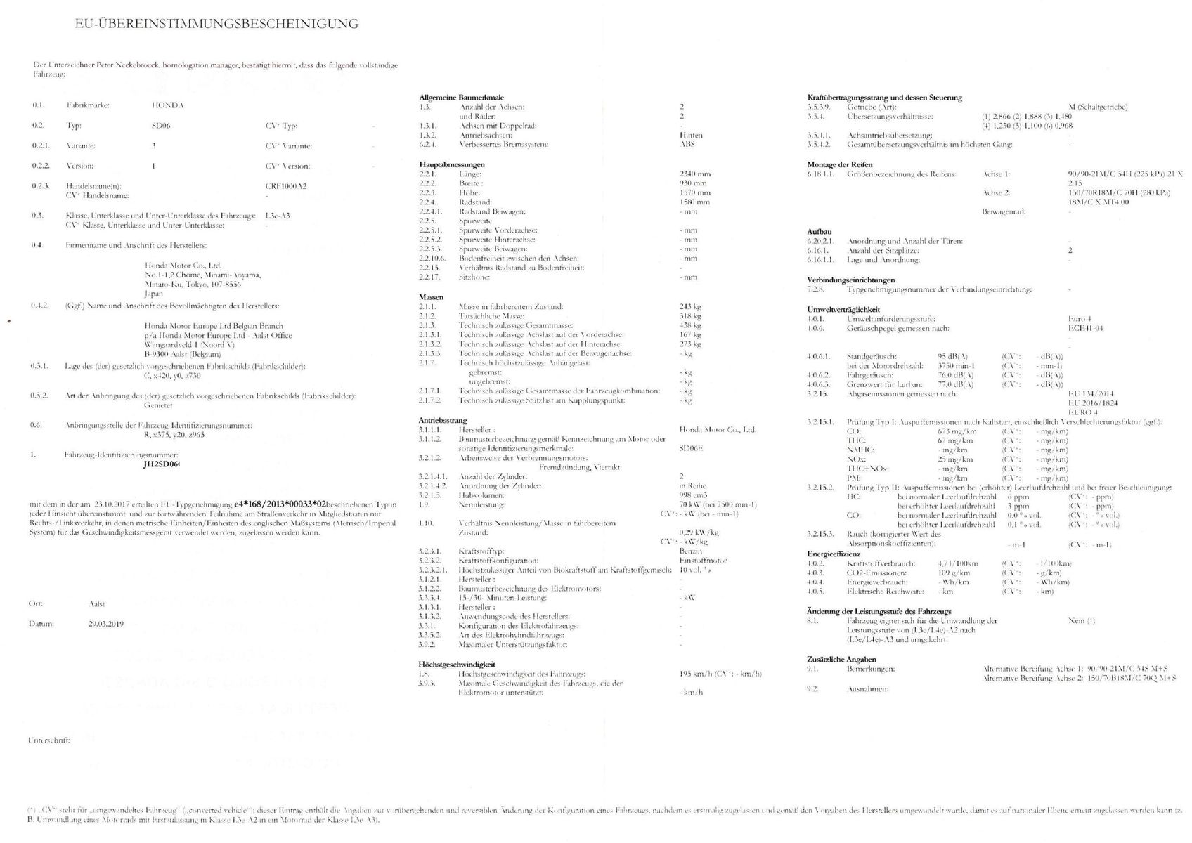

    Aber NUR wenn er den Reifen laut CoC fahren darf.
    Sollte keine Alternative eingetragen sein und nur der V-Reifen, darf er den TKC70 Rocks nicht fahren.

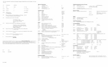

    Es werden mal wieder einige Dinge durcheinander geworfen.
    Bauart: Diagonal- / Radialreifen
    Geschwindigkeitsindex
    Ein Wintetreifen (M+S) darf auch mit geringerem Geschwindigkeitsindex gefahren werden (Aufkleber im Sichtfeld erforderlich)
    Sind Radialreifen (R) für das Fahrzeug vorgeschrieben, dürfen generell keine Diagonalreifen (-) gefahren werden.
    Die Modelle ab SD06 haben alternativ Diagonalreifen als M+S für hinten in der coc eingetragen,
    (in Kombination mit M+S vorne)
    mit geringerem Geschwindigkeitsindex.
    Allerdings Diagonalreifen als Sommerreifen (also ohne M+S) dürfen auf dieser jedoch auch nicht gefahren werden.
    mitas crf1000.pdf
