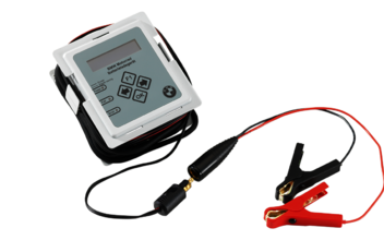

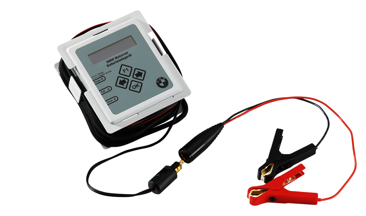

    Allerdings nicht mit einem CTEK. Statt dessen mit meinem "alten" BMW-Ladegerät welches ich 2013 gekauft hatte. Das ist nicht für LION-Akkus zugelassen, erst sein Nachfolger kann das offiziell.
    Dieses alte Ladegerät lädt meine ATAS-Batterie seit März 2018 brav nach, ohne die geringsten Probleme. Die Ladeschluss-Spannung des BMW-Ladegeräts liegt bei 14,4V.
