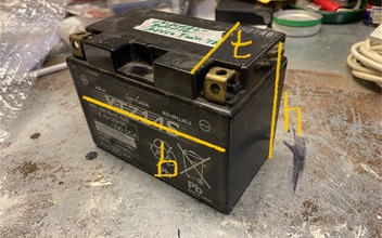

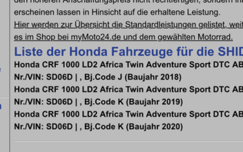

    Hallo, habe mich vielleicht falsch ausgedrückt. Der Deckel ist ab und man sieht die Pole. Ich habe eine SD06 mit DCT. Haben alle AT SD06 mit DCT eine Lithium-Batterie oder kommt das auf das Baujahr an. Meine ist Erstzulassung 2018, aber noch ohne Ride by Wire.
    Ich mach die Tage mal ein Bild. Man kann sie eventuell auch durch die Abmaße unterscheiden? :think:

    Dann hast Du noch ein 2017 Modell, mit dem breiten Display.
    Hier ist von Werk aus keine Li Batterie verbaut. Ab dem 2018er Modell wäre eine LI im Einsatz.

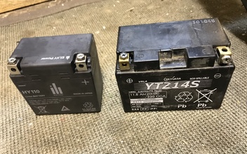

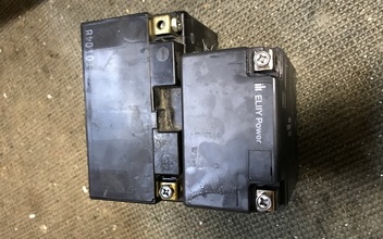

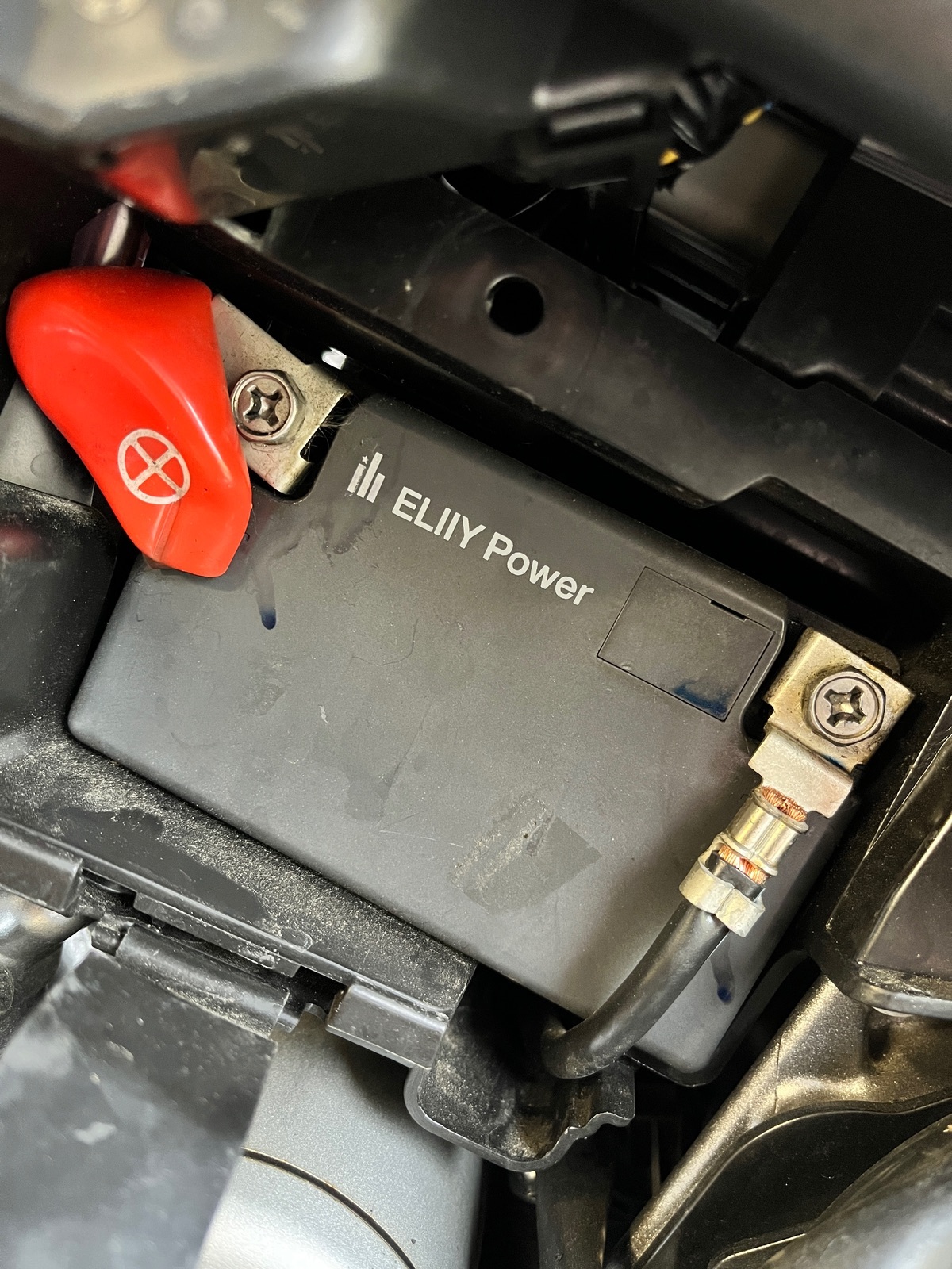

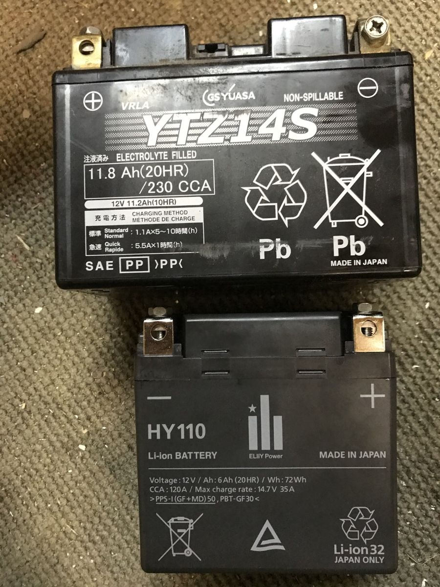

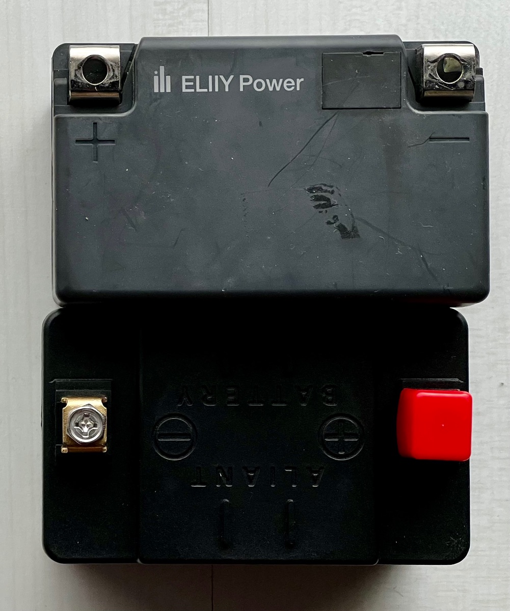

    Hallo in die Runde. Fahre eine crf 1100 sd09 adventure sports, Ez.03/2023 . Original Batterie nach ca. 21/2 Jahren tiefentladen. Welche Alternativbatterie wäre geeignet. Habe 3 Li Ionen Batterien in Aussicht.
    Originale eliiy power hy110
    Preis 300-500€.

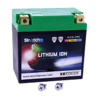

    1. Skyrich hj13l
    Preis ca.200-300€
    2. Shido LifePo4 LTT8V 12v 54wh
    Preis ca. 110-150€
    3. HJTZ7S-FPZ-WIJMT Lithium-Ionen
    Preis ca. 100-150€ .
    Welche alternative wäre am besten geignet.?
    Gruss @all.
  • #238
    Moin Aydin, ich habe das gleiche Mopped und bisher keine Probleme. Ich kann die Frage nach der Eignung nicht qualifiziert beantworten. Wenn aber die Original Batterie so kurzlebig ist, würde ich eine von den billigen für 100 bis 150 Euro kaufen. 3 Jahre wird die auch wieder halten. Und dann ärgert man sich nicht, und ersetzt sie wieder. Die Leistungsdaten hinsichtlich der Amperestunden sollten jedoch mindestens denen des Originals entsprechen. Oder besser sein, sofern die Baugröße das zulässt.
    Grüße aus dem Bremerland
  • #239
    Moin,
    Ich hatte in einer 800GS eine 14ah Blei. Hatte die gegen eine 4ah lifepo4 getauscht. Hat super funktioniert. Von daher würde ich max auf 6 - 8 Ah wechseln. Die wichtige Frage, passt der Anschluss?
  • #240
    Aufgrund der Kapazität ist meiner Meinung nach die Skyrich die einzige alternative. Alle anderen sind deutlich kleiner oder die eliiy power viel zu teuer.
