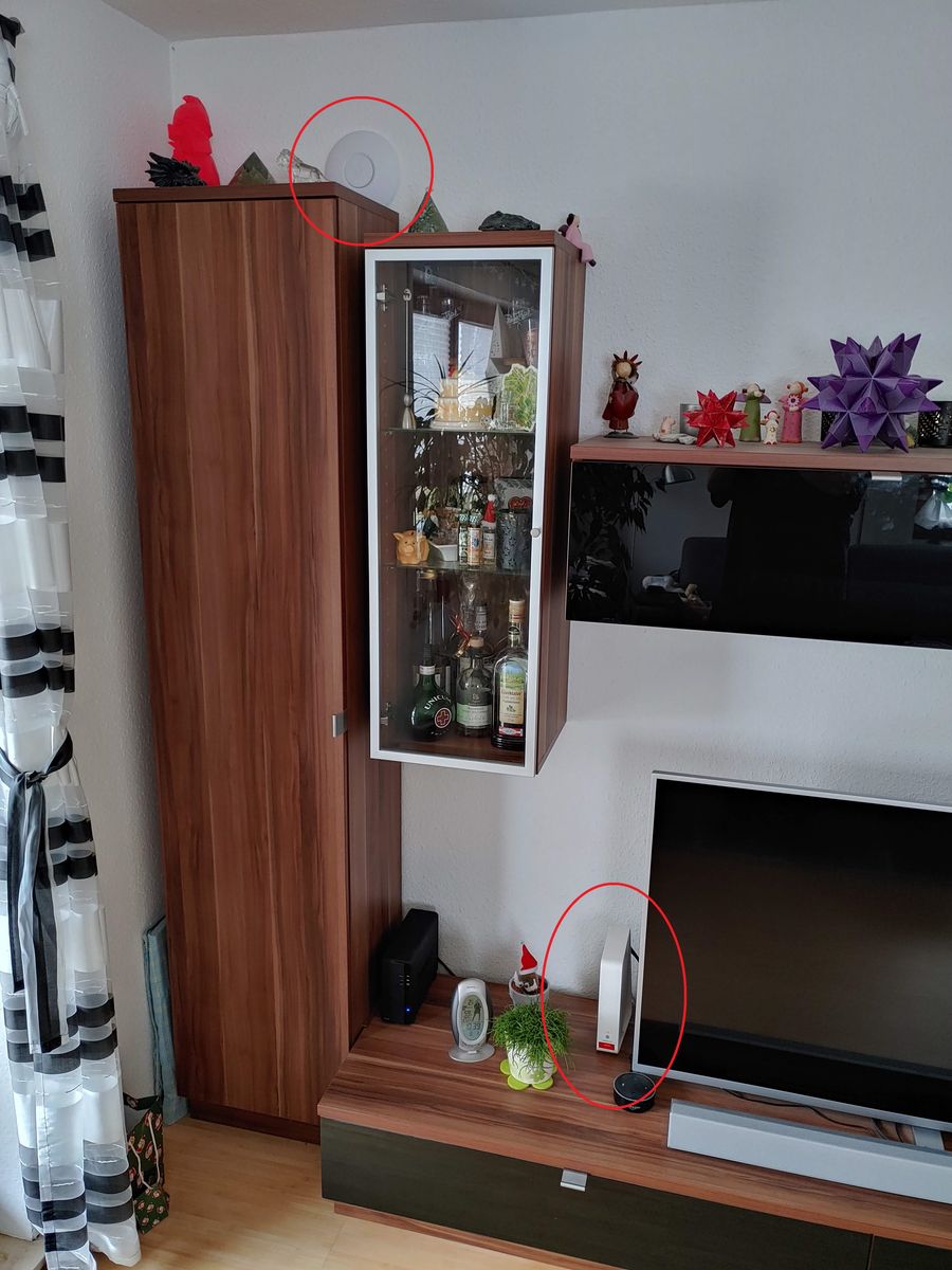

#38 Ich habe auch den Unifi AP Lite, der liegt bei75€ und ist sein Geld wert.
Finde das jetzt nicht allzu teuer, ein guter Repeater kostet mehr.... Man kann den einfach per App betreiben oder hat mit dem Management-Tool jede Menge Möglichkeiten.
Im Gegensatz zu meiner ConnectBox die ungünstig hinter dem TV steht konnte ich den AP so dank Power over Lan schön oben anbringen und WLAN Probleme sind erledigt.......
