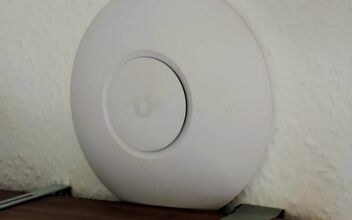

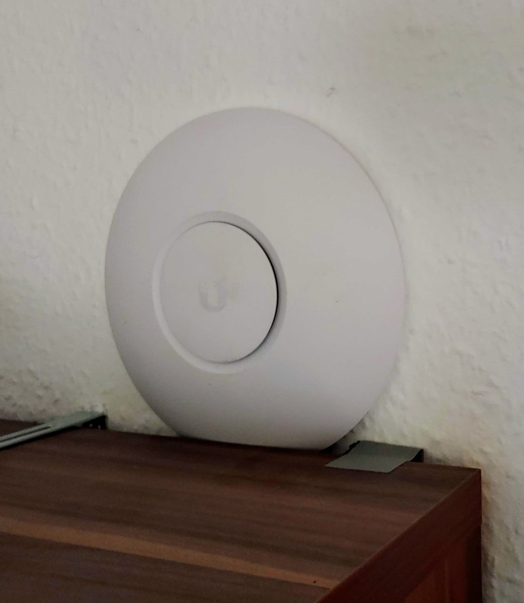

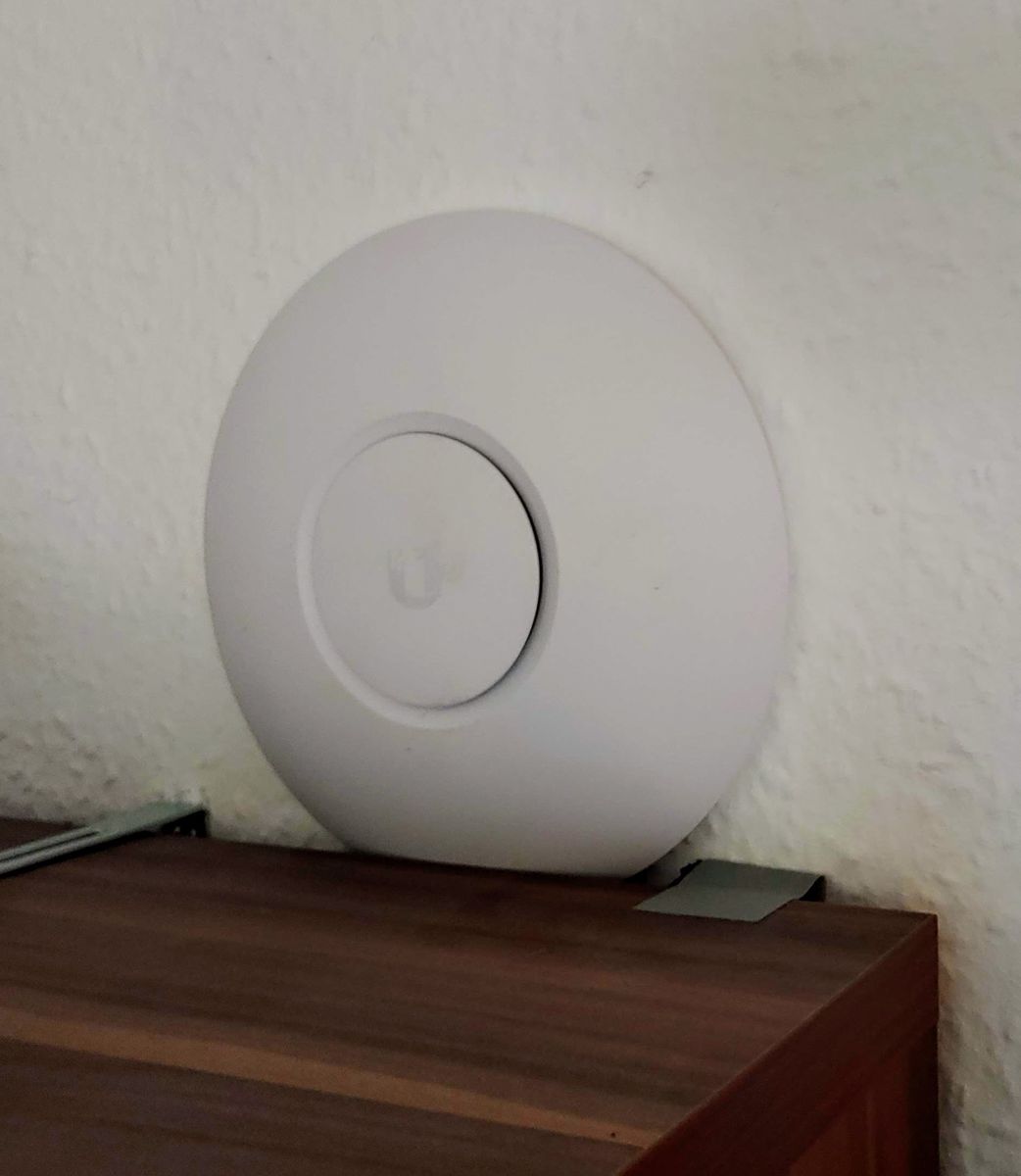

    Ich habe noch die weiße Connectbox und einen gut funktionierenden 160/10 Anschluss. Da meine Frau Homeoffice hatte war ein stabiler Anschluss wichtig, zudem haben wir dann noch den Powerupload auf 20 mBit gebucht was auch echten Dual-Stack anstatt dem DSlight brachte.
    Da die UM-Box recht ungünstig hinter dem Fernseher stand und ich am PC 2 Zimmer weiter kaum 100mBit ankamen habe ich das WLAN in der Box komplett deaktiviert und mir einen Unifi AC Lite Accespoint zugelegt. Dieser ist nun oben auf dem Schrank befestigt und hat eine top Reichweite. Nun habe ich sorar in der Garage einen Stock tiefer Empfang, kann dieses Teil nur empfehlen!

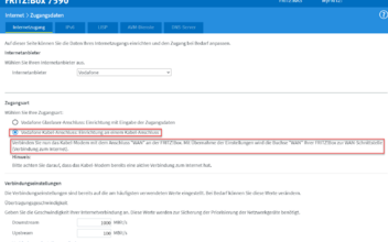

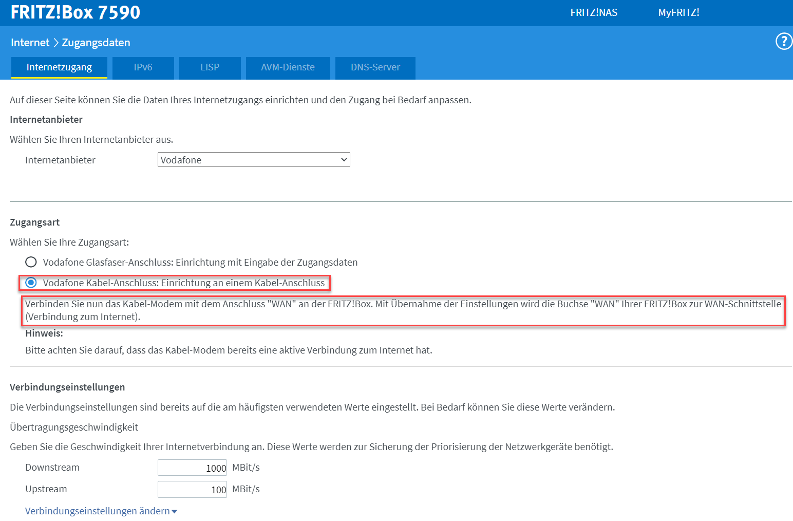

    bei solchen Problemen kann es helfen, den Kabelrouter von Vodafone einfach nur als "Kabelmodem" zu benutzen und dann z.B. einen beliebigen Router eines Fremdherstellers dahinter zu schalten (z.B. so wie ich meine Fritzbox, siehe Screenshot unten). Dieser Router stellt dann die Telefoniefunktionen und auch die Router-Funktionen bereit!
    Ich weiss dass dadurch eine weitere Investition nötig ist, aber dafür kann ich jetzt z.B. die zuverlässige AVM hardware ohne Probleme benutzen und muss mich nicht mit halbgarer Hardware/Firmware von Vodafone/Unitymedia rumschlagen!
