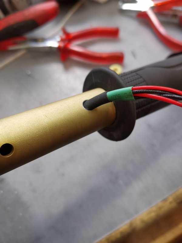

    So sieht ein Lenkergewicht ausgebaut aus:
    Wenn die Klammer abgezogen wird, musst du ein Loch in das Gewicht bohren und ein Gewinde hineinschneiden.
    Dann kannst du es mit einer Schraube herausziehen.
    • Hilfreichste Antwort
    #12
    Super, danke viel mal, das hilft mir jetzt echt weiter.
    Grüsse-Urs :thumbup:
  • #13
    So, die Gewichte sind draussen, da ich den Lenker abgebaut hatte, konnte ich die Lenker Enden gegen unten auf Holz schlagen, so waren die Gewichte schnell draussen.
    Die Heizung ist eingebaut und funktioniert.

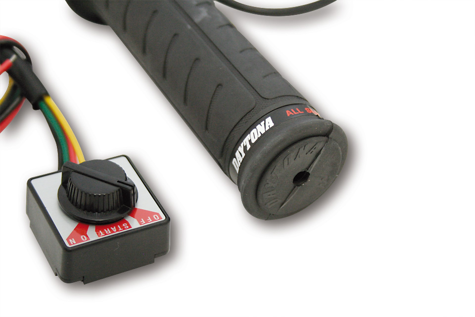

    Ich habe eine Triumph bei der Heizgriffe schon dran waren, von Daytona. Offenbar funktioniert das Prinzip gleich wie bei Coolride, nämlich Serie und Parallel. Der Schalter ist klein und gut zu bedienen.
    Ich habe diesen bei Götz schon bestellt.

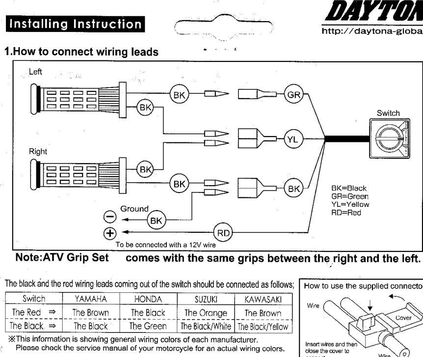

    Jetzt habe ich noch eine Frage betreffend der Verkabelung der Coolride Elemente und dem Daytona Schalter.
    Der Daytona Schalter hat ja auch zwei Stufen zum Schalten, ich habe mir das gemäss dem Schema von den Heizgriffen von Daytona so gedacht, dass das übertragbar ist mit den Elementen von Coolride?
    Ist es für den Fachmann richtig, S1 mit Gelb vom Daytona Schalter, S2 mit Grün, Schwarz vom Cooride mit Schwarz und Masse und Rot vom Daytona an Plus anzuschliessen?
    Vom Triumph mit Daytona Heizgriffen und dem gleichen Schalter weiss ich, dass "Start zum schnell aufheizen ist, was ich annehme das dies 100% ist, und "On" Normalbetrieb was dann 25% entsprechen würde.
    Ich möchte dies nicht einfach ausprobieren, da ich nicht sicher bin etwas abzurauchen.
    Vielen Dank und Grüsse aus der Schweiz
    Urs
  • #18
    Um die Verkabelung des Daytona Schalters zu testen, kannst Du mit dem Multimeter:
    • bei Schalterstellung 'On' (lauwarm) zwischen rot und gruen auf Durchgang pruefen
    • bei Schalterstellung 'Start' (heiss) zwischen rot und gelb sowie gruen und schwarz auf Durchgang pruefen
    Als Vergleich koenntest Du an dem Coolride Kippschalter pruefen, ob:
    • in einer Stellung schwarz und rosa Durchgang haben (lauwarm)
    • in der anderen Stellung schwarz und grau Durchgang haben, sowie rot und rosa (heiss)
    Wenn das passt, wuerde ich Dir recht geben, ich bin aber kein Elektriker.
    Wo bekommst Du Plus her?

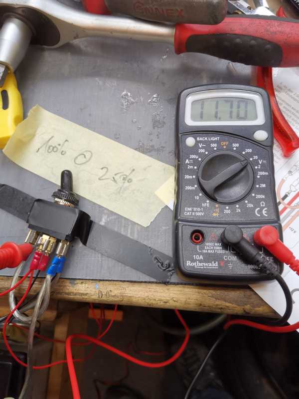

    Hi, danke für deinen Vorschlag, habe aber erst gerade gesehen das Du geschrieben hast.
    Inzwischen habe ich mit 2 Glühlampen 21W was fast einer Seite der Heizung entspricht eine Verkabelung gemacht und getestet.
    Funktioniert genauso wie es sein soll.
    Auf den Fotos erreicht die Batterie da nicht geladen nicht 12V, deshalb sind die Werte etwas tiefer.
    Ich habe einen 3er Sicherungskasten den ich unter dem Sitz einbaue, wird mit einer Sicherung direkt von der Batterie gespeist.
    Geschaltetes Plus nehme ich wenn nötig (Kettenöhler) vom hinteren Zubehörstecker ab.
    Werde wenn ich Alles verbaut habe, mal ein paar Fotos einstellen.
