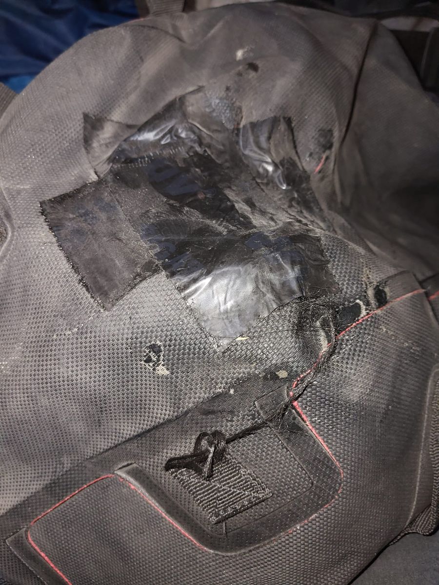

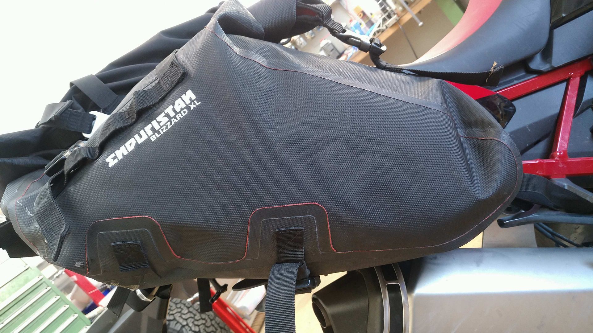

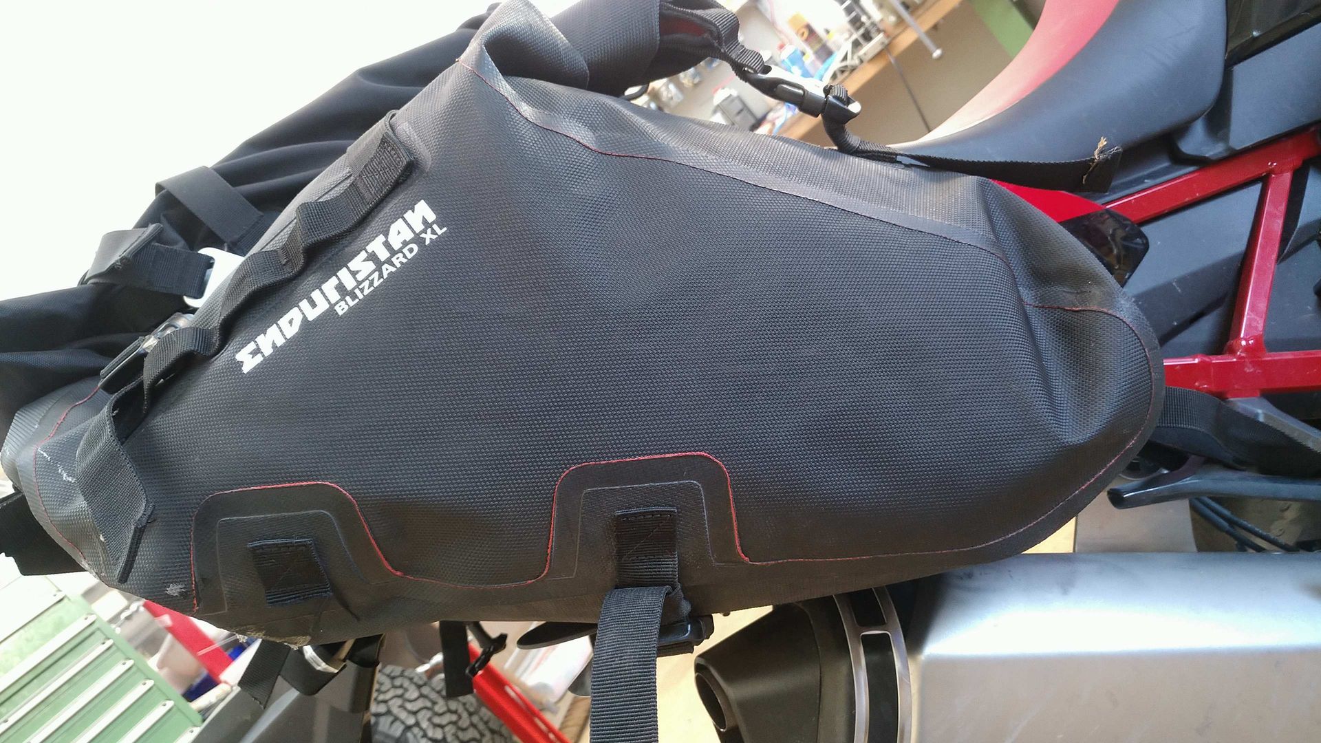

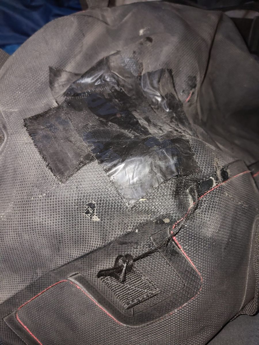

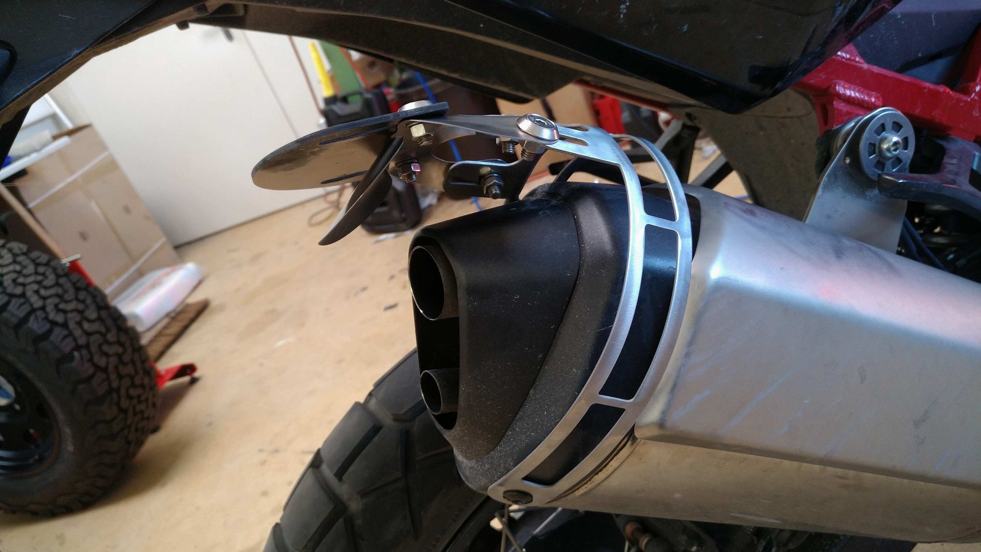

#1.135 Servus,
ich hab den Tankrucksack, Satteltaschen, Seitenständerverbreiterung und die Sturzbügel verbaut.
Behalte die Enduristan Tasche auf der Auspuffseite im Auge. Bei mir ist die leider weggebrannt.

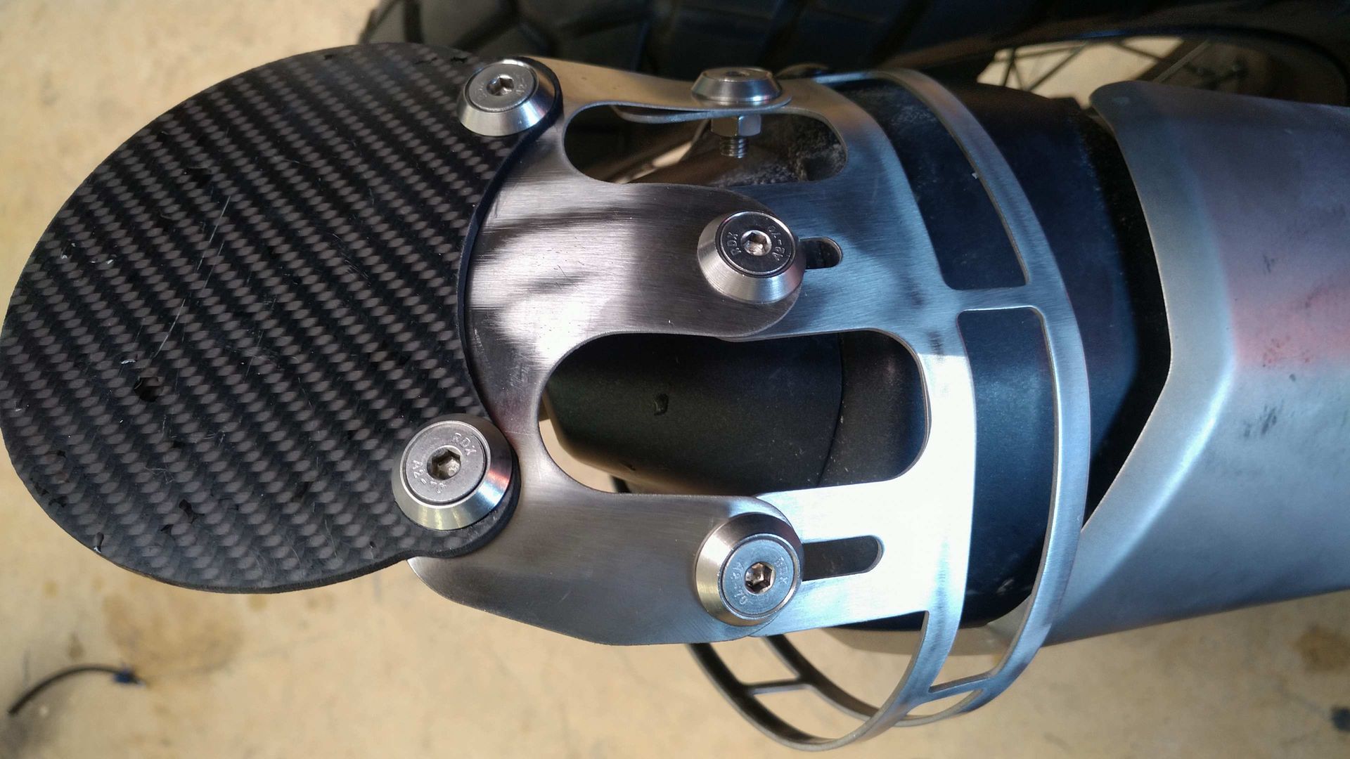

Mein "Space Ship Style" Hitzeschutz hat sich seit über 20tkm bewährt.

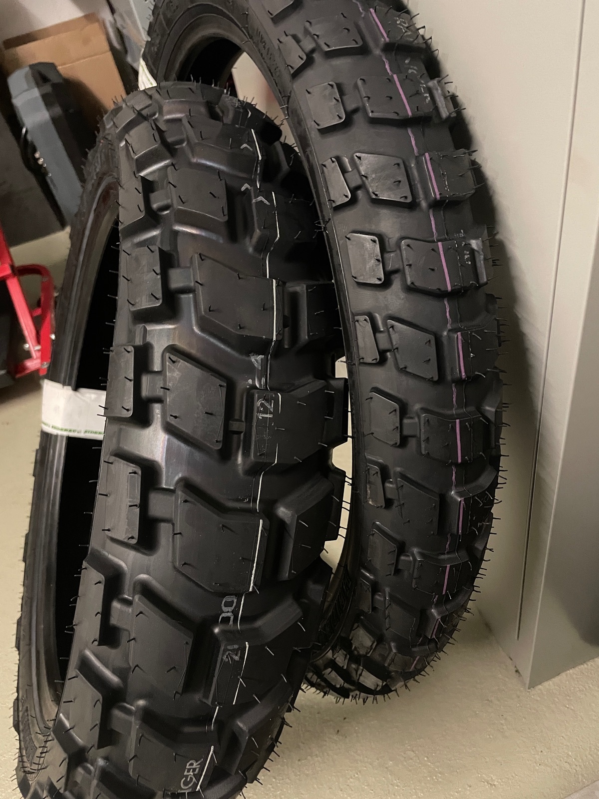

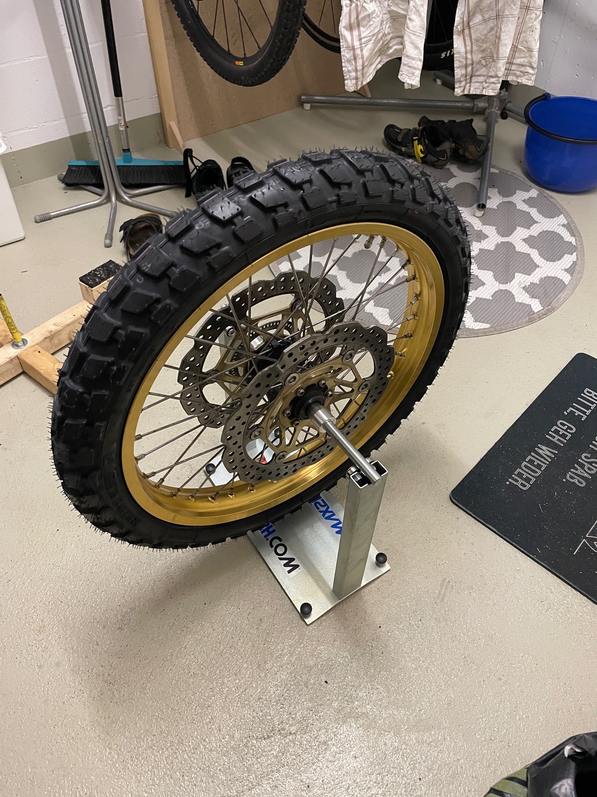

#1.140 Neue Reifen aufgezogen
Respekt 💪ohne Maschine den Ranger aufziehen.
