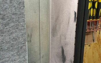

    Ich hatte es schon lange satt, mit den verfärbten Gegenständen und Kleidungsstücken durch Aluminiumabrieb in meinen Seitenkoffern.
    Auf einer meiner letzten Touren mit Forumskollegen, hatte ich es wieder gesehnen: Auspolsterung der Koffer.
    Es gab schon im vergangenen Jahr, oder so, mal jemanden mit dieser Idee.
    Vor einigen Tagen habe ich es in Angriff genommen und bin zufrieden mit meinem Ergebnis.
    So kennt es wohl mancher aus eigener Erfahrung:

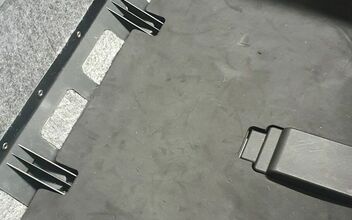

    Das Vorher und Nachher ist auf dieser Darstellung veranschaulicht:
    Man kann die Abriebspuren am Deckel noch deutlich erkennen
    Und auch das Top-Case ist gut gelungen.
    Ich benutze es allerdings weniger.
    Bleibt abzuwarten, wie sich der Filz und dessen Haftfähigkeit
    letztendlich bei unterschiedlichen Temperaturen und überhaupt im Alltag beweisen werden.
    Sieht zumindest erstmal ganz gut aus, finde ich.
