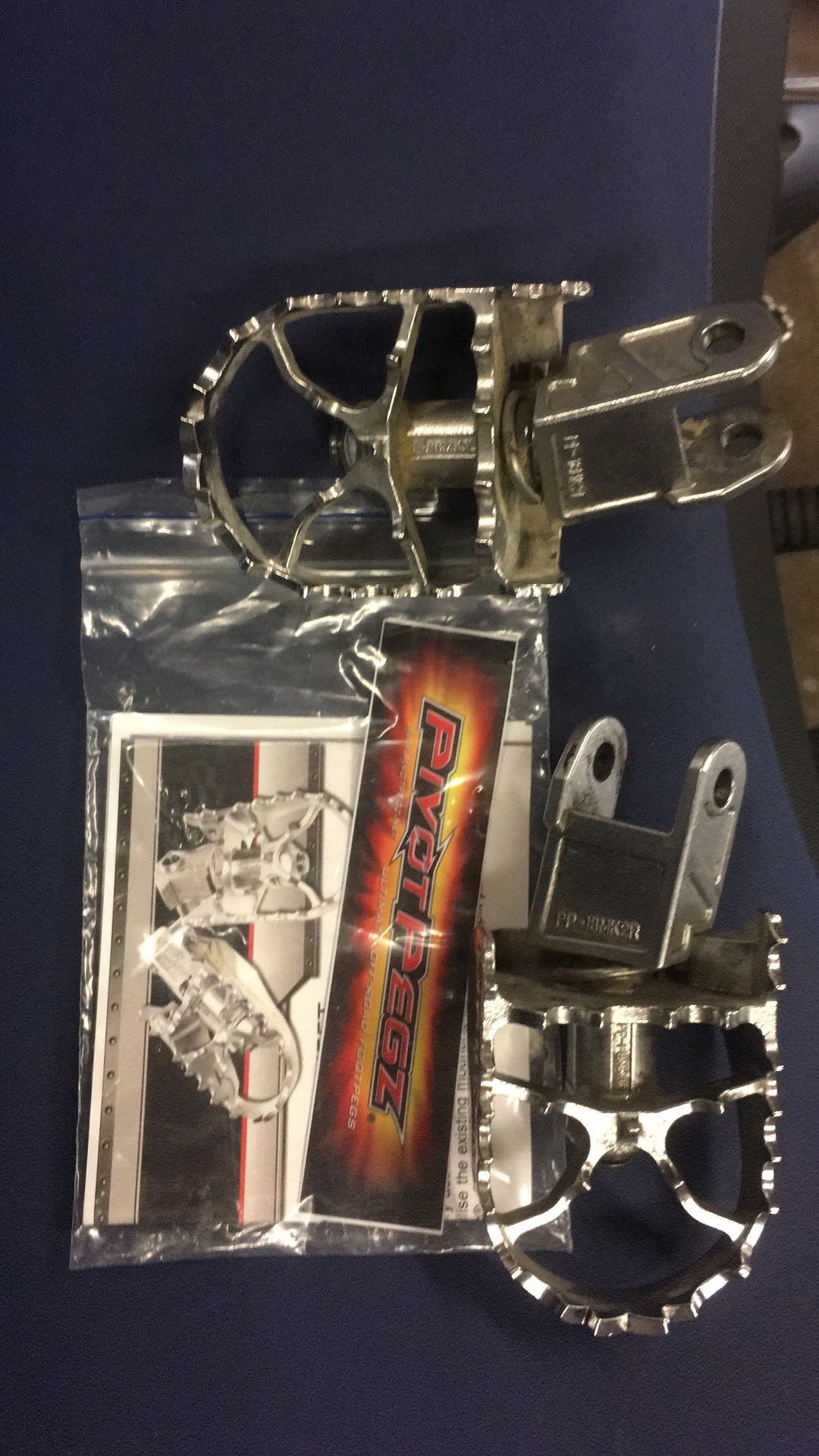

    Frage zu der Aluplatte/Gelenk.
    Wird da die beiliegende Schraube direkt ins Aluminium geschraubt?
    Wie dick ist denn die Schraube und wie wird diese einzelne Schraube gegen lösen gesichert?
    Hatte mir die Anschaffung auch schon überlegt, hab jedoch Befürchtungen dass das Aluminiumgewinde rausreißen uder gar das ganze Gelenk brechen könnte.
  • #63
    Kann dir jetzt nicht sagen ob das Teil wo die M8 Schraube reingedreht wird Aluminium war...ich glaube es was aus Stahl.
    Ich habe kein Loctite benutzt will ja noch verstellen können:handgestures-thumbupright: einfach fest angeknallt und fertig.

    Ich konnte 2020 bei ebay-Kleinanzeigen die Pivot Peg kaufen. Bin zwar noch nicht viele Kilometer damit gefahren, aber der erste Eindruck war o.K.

    Den TueV habe ich im April, Mal sehen was die dazu sagen. Ich habe mir die genommen weil ich am rechten Fuß nach einem Achillessehnenanriß bei längeren Fahrten Probleme habe, dadurch das die Peg's sich drehen erreiche ich einen besseren Winkel zum Bremsbügel.
