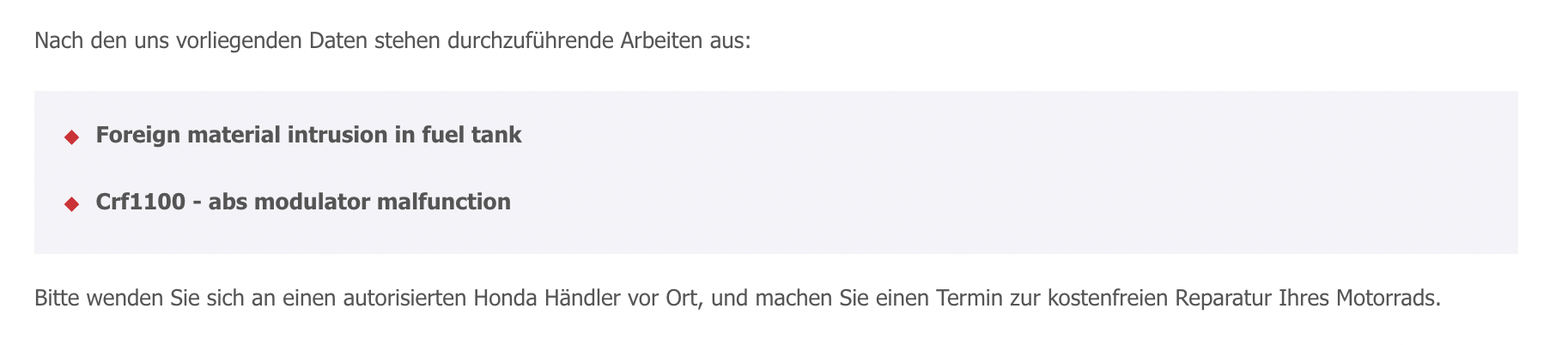

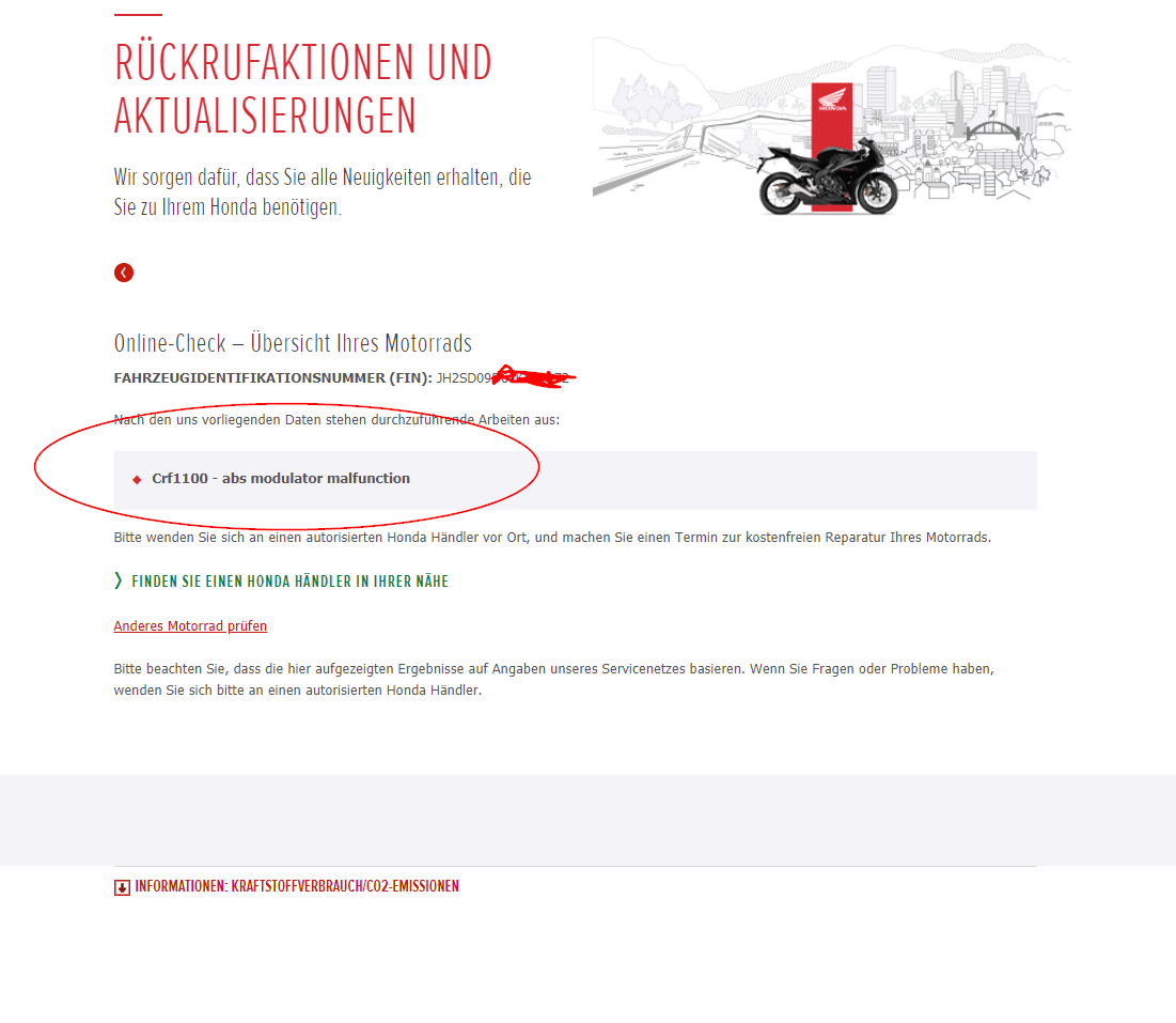

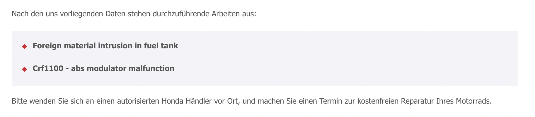

    So, bin jetzt auch im ABS-Club! Wird auch auf der Hondaseite angezeigt, hatte leider nen Zahlendreher in meiner FIN, daher immer nur ne Negativmeldung. :roll:
    Mein fHH konnte bestätigen, dass der Tank runter muss, um an den Modulator zu kommen. Erst über die Gravur wird ersichtlich, ob meiner dann getauscht werden muss. Bei ihnne liegt die Trefferquote jedoch derzeit bei 100%. Alle drei Maschinen, die bisher zurück gerufen wurden, waren betroffen.
    3 Tage setzt er im Worst Case an und ich bekomme ne Leih-AT.
    Edit: mein Händler sprach von "zu viel Fett auf einem O-Ring", nicht vor einem doppelt verbauten Ring ... ist aber auch egal. Neu iss neu!

    Hi zusammen,
    ich gehöre auch zum ausgewählten Kreis des ABS Rückrufs
    hole sie gleich beim Händler ab
    Dauer 1 Tag
    Wurde schon einiges gemacht:
    1. Benzinpumpe - O-Ring gerissen
    2. Tank Filter gewechselt
    3. ABS Modul gewechselt
