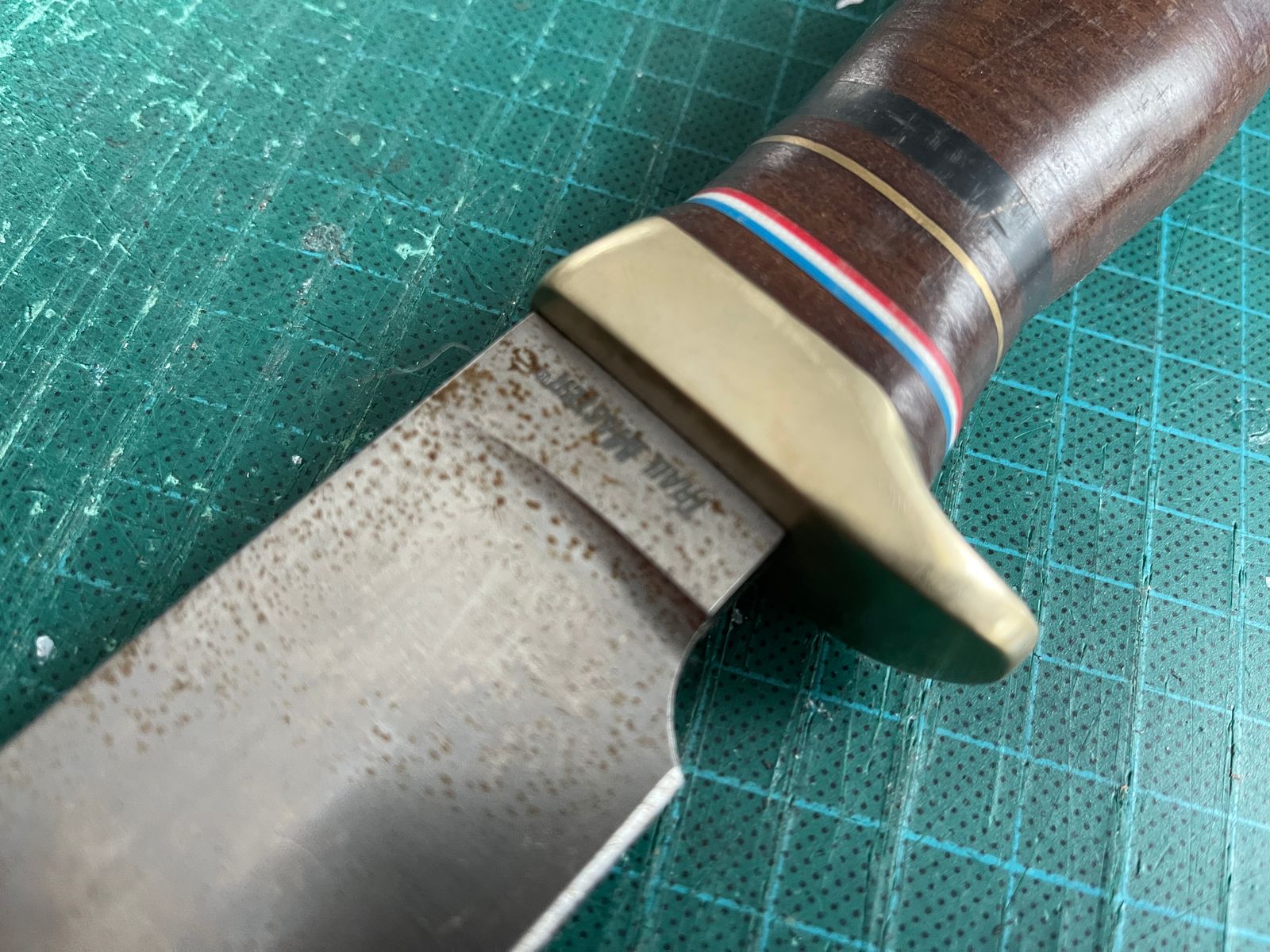

    Ich habe beruflich mit teils sehr teuren Messern zu tun und diese genau auf Augenhöhe zum Bearbeiten vor mir. Da kann man bei einigen Stücken auf der Werkbank sehr gut erkennen was einige "Pflege"produkte mit dem Stahl so machen.
    Hier ein Foto, was Ballistol in 9 Monaten mit einem guten Messer von mir gemacht hat. Der Stahl wurde unter der Ölschicht von den Lösungsmitteln (Ölsäure und Alkohole) des Ballistols angegriffen und ist oxidiert. Die obere Ölschicht ist hingegen verdunstet und klebrige Harzreste sind zurückgeblieben (das habe ich bereits mit Seifenlauge entfernt).
    Zugegebener Maßen ist das hier ein reiner Carbonstahl, also ohne die Zugabe von Chrom oder anderen Legierungselementen. Bei klassischen Küchenmessern oder Motorradteilen sind diese Legierungen gegeben.
    Aber anhand dieses reinen Stahls kann man sehen, wie Ballistol auf lange Sicht wirkt - wie ein Zeitraffer. Was die Bestandteile von Ballistol mit Kunststoffen anrichten, kann man sich also gut vorstellen. Oder man testet es zuhause: einfach eine Gummi-Unterlegscheibe in ein Überraschungsei legen und mit Ballistol auffüllen. Das Ganze dann einige Wochen ziehen lassen. Ich selbst habe es nicht probiert, aber die Idee kam mir gerade. Vielleicht hat da ja jemand die Muße dazu. :handgestures-thumbsup:
    Auf dem Ballistol stehen keine Inhaltstoffe, ich denke aus gutem Grund. Man kann sie aber bei Wikipedia nachlesen.
    Wie gesagt, ich nutze Ballistol auch seit Jahren. Aber eben nur dort, wo kein Kunststoff ist und es durch Nutzung immer wieder abgetragen wird und der Stahl darunter gereinigt werden kann.
    Ach, da fällt mir gerade ein, letzte Woche hatte ich einen Auftrag von einem Kunden. Er wollte mir sein geliebtes Sammlermesser mit Ledergriff zuschicken. Den Auftrag musste er zurückziehen. Er hatte Klinge und Ledergriff mit Ballistol gepflegt. Und als er das Messer nach einiger Zeit (letzte Woche) wieder aus dem Schränkchen geholt hat, stellte er fest, dass sich der Griff vom Erl des Messers gelöst hatte. Ich gehe also ganz stark davon aus, dass die Lösungsmittel die Klebeverbindung aufgelöst hat - ich denke mal, das wird Epoxy gewesen sein.
    Soviel nur zu meinen Erfahrungen, ich hoffe das nützt euch etwas. :)

    ich reibe mein Opinel immer mit Balistol ein und hatte noch nie Probleme.
    Allerdings Balistol aus der Glasflasche und nicht aus der Sprühdose

    Lest Olli's Beitrag nochmal ;)
    Eine Klinge aus Carbonstahl ist weder Mit einem Opinel noch mit Waffenstahl zu vergleichen :teasing-tease:
