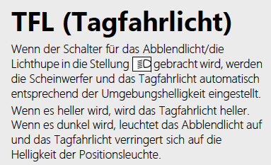

Wie äußert sich das mit dem Tagfahrlicht? Ich habe gelegentlich die grüne Tagfahrlichtanzeige auf dem Display, ohne dass ich etwas an der Automatik verändert habe. Ich wollte dem Phänomen immer auf den Grund gehen, und nutzte jetzt hier die Gelegenheit.Bedeutet die Anzeige, dass sich die Automatik selbständig ausgeschaltet hat, die es Burgi beschreibt? Ist das ein Bug oder ein Feature?
Das Handbuch schreibt dazu wenig:
#13 Es soll so funktionieren das sich Tfl sich automatisch einschaltet wenn es hell genug ist(Voraussetzung , man hat es auf Automatik gestellt). Sobald es dunkler wird schaltet es sich auf Hauptscheinwerfer um(grüne Lampe im Cockpit erlischt). Wird es wieder heller schaltet sich es wieder auf TFL(grüne Lampe für Tfl wieder an)
Bei fehlerhaften Software stellt sich die Automatik alleine auf aus und bleibt da, bis man sie manuell wieder auf Automatik stellt.
