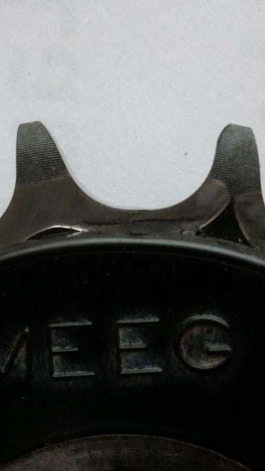

    18er mit DCT, 90"km: bei ca 20"km hatte ich eine Geräusch und auch Vibrationen auf den Fußrasten. Verdacht Getriebe: Mechaniker ist damit gefahren und meinte es auch... Bei ca. 28" hab ich es dann entdeckt: es war das Ritzel. Starker Verschleiß mit einer leichten Welle im Radius (Foto) Ursache war die Kette: ein O-Ring war defekt und dadurch das eine Glied stark verschlissen.. Neue Kette und Ritzel, das wars. Kettenrad läuft immer noch das Erste tadellos :D
