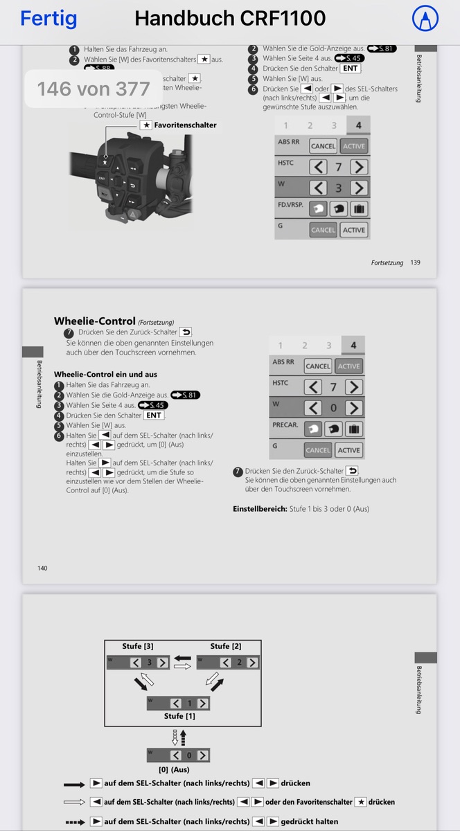

    Hab bist dato noch nichts dazu gefunden, deshalb möchte ich meine Erfahrung zum Thema Gasannahme teilen:
    Hab mich, seitdem ich meine SD08 im Dez. abgeholt hab immer über die verzögerte Gasannahme gewundert, bis ich die Tage den „Wheelie Control“ auf die modrigste Stufe 1 gesetzt hab (ganz aus geht ja scheinbar nicht).
    Ergebnis: Unfassbar!
    Gas kann ganz fein dosiert werden. Hab nicht mehr das Gefühl, dass der 1. ewig lang ist. Selbst bei Kurvenfahrt ist die AT jetzt geschmeidiger über die Gashand zu handhaben. Rundherum macht es jetzt noch mal mehr Spaß mit meiner AT auszureiten :handgestures-thumbupleft:8-)

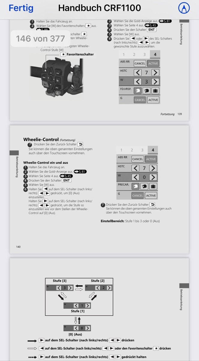

    Die W-control kann man übrigens auch ganz ausschalten, nur ist auch die blöderweise wieder auf letzter Einstellung nach Zündung aus/an wie zuvor. Hab' die fest auf 1 stehen, da kommt's VR schon richtig wenn man will...
