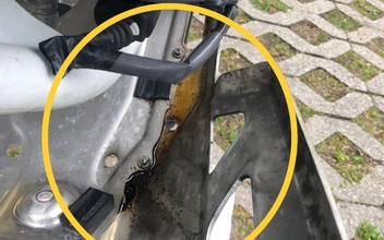

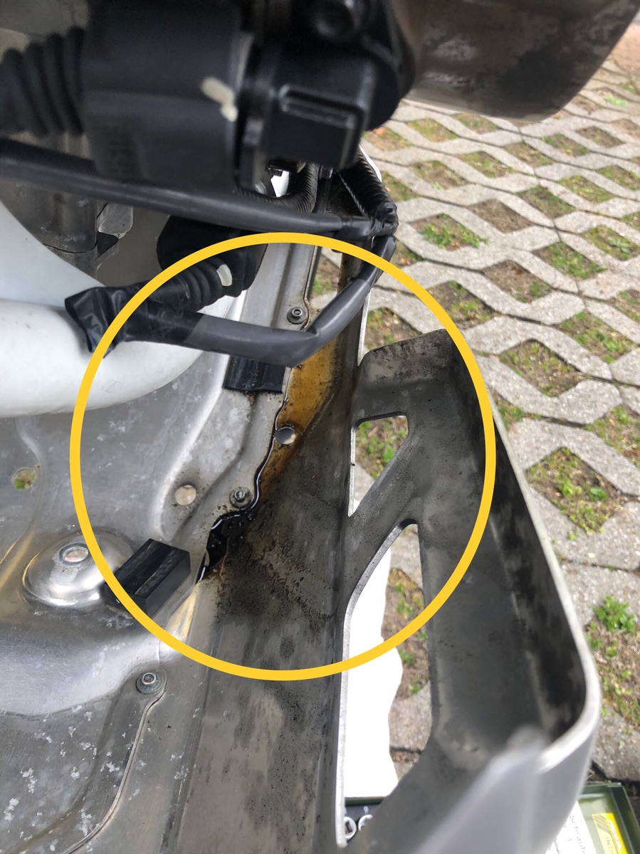

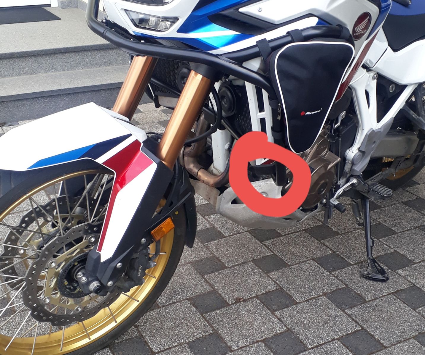

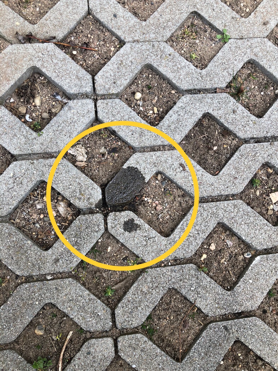

#33 ich habe heute mit Erschrecken gesehen, dass auf dem Boden ein Ölfleck ist und dass am Motor meiner ATAS Motoröl heraussifft

#34 Hallo Leute,

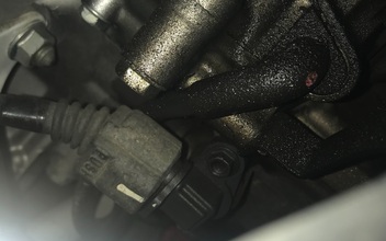

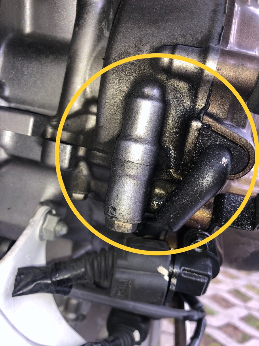

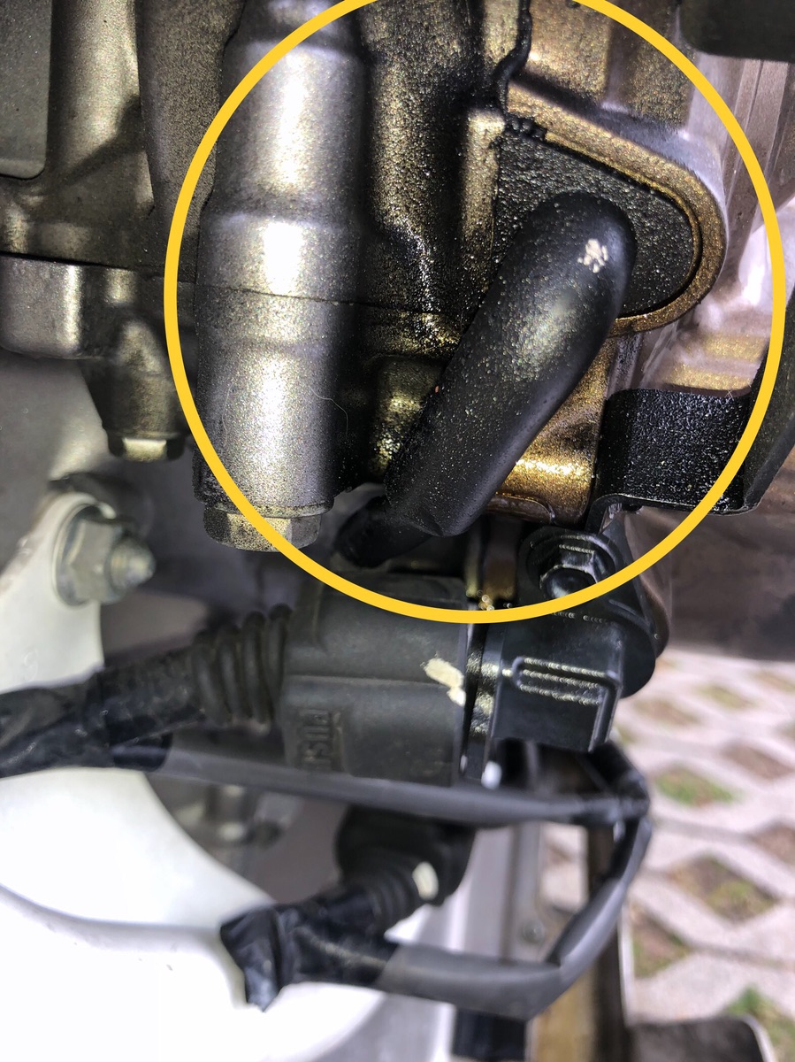

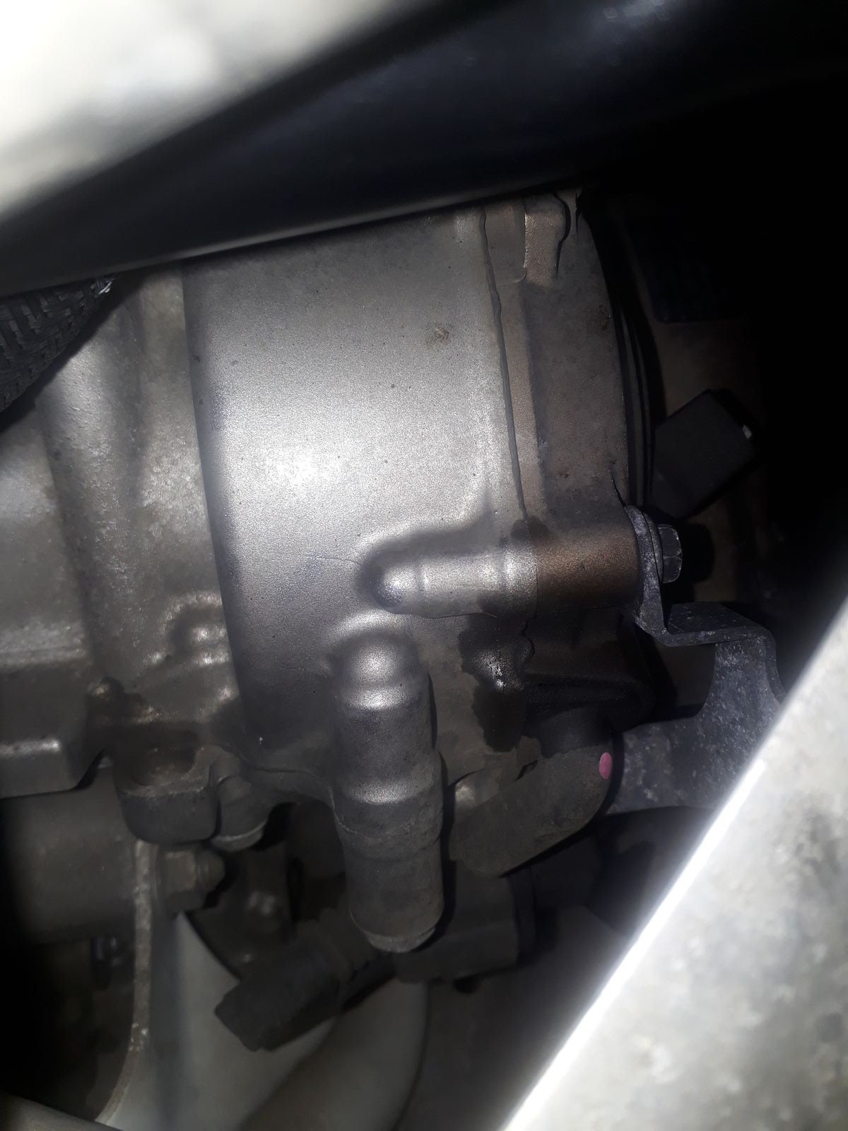

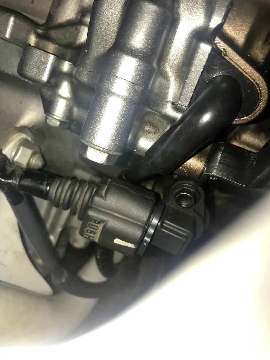

soweit ich das sehe ist das die Kabeldurchführung, der 3-poligen Leitung von der Lichtmaschine zum Laderegler, oberhalb des neuen Kurbelwellensensors an der CRF1100. Die 1000er hat den Sensor woanders. Aber die CRF1000 hatte diese Durchführung auch schon, wie man hier auf dem Video sieht: https://youtu.be/UAvXDSIdGfU?t=133
Unten ein Bild von Franco74. Da sieht man den Sensor sehr gut, wenn man seitlich drauf schaut auf circa halb Acht. Die schwarze Gummitülle mit der Durchführung ist auf dem Bild glänzend und versteckt sich fast vollständig hinter dem schwarzen Metallbügel.
Gruss
iceman
#35 Die Kabeldurchführung bei einer CRF1000 sieht so aus und das Kabel komplett könnte so ungefähr 570 EUR kosten.
Das Bild ist aus einem Amerikanischen Forum, wo einige CRF1000 Fahrer ein geflutetes Kabel bis hinter zum Laderegler berichten.
Aber es berichten auch welche, das nur die große Gummidurchführung gegen das Alu Gehäuse undicht ist. Er hat den Deckel geöffnet, die alten Dichtungen entfernt und neue Flüssigdichtung aufgetragen. In seinem Fall HONDABOND, was mir nach einer flüssigen Hochtemperatur Dichtung auf Silikonbasis aussieht. (Also sowas wie DIRKO HT bei uns)
iceman
Hat den Titel des Themas von „Hilfe ! Aus meiner ATAS sifft Motoröl“ zu „Ölaustritt Lichtmaschinen Kabel Durchführung vorne links“ geändert. -
#38 Man kann die Gummitülle wohl auch von aussen abdichten, erwähntes Dirko HT sollte da genügen wenn es auf die zuvor gereinigte Stelle aufgebracht wird. Ansonsten Deckel ab und die gesamte Dichtung neu.
Genau.
Es gibt ja zwei verschiedene Fehler.1. Gummi-Formstück gegen Alugehäuse undicht
2. Kabel undicht (Dann befindet sich Öl auch im Kabel und könnte bis zum Laderegler hinten am Hinterrad wandern)
