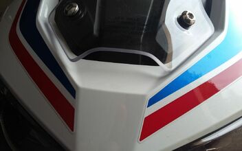

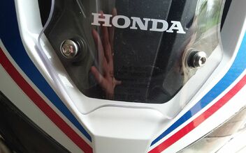

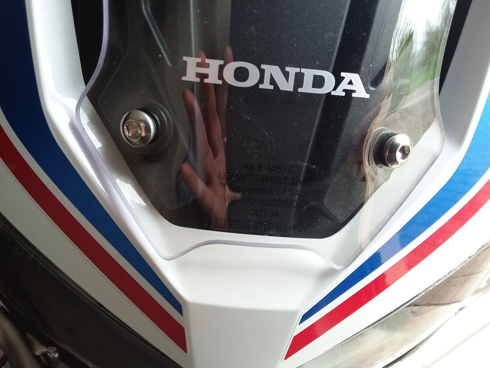

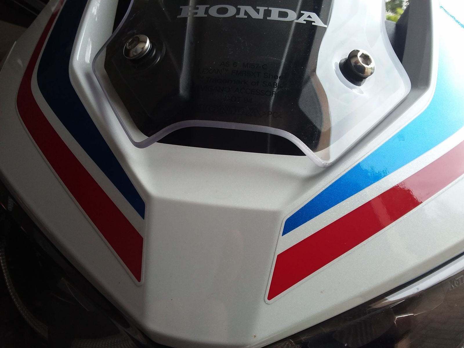

    hat jemand von euch die gleichen Erfahrungen. Das originale hohe Tourenwindschild an meiner SD08 (normale Version) steht irgendwie schief. Es hängt weiter rechts. Selbst der Händler konnte es nicht richtig justieren. Daraufhin haben wir bei den Vorführ Motorrädern nachgeschaut und da standen die Schilder auch alle mehr oder weniger schief.
    Ich habe es dann zu Hause selber noch einmal probiert, jedoch nur mit mäßigem Erfolg.
    Muss man sich damit zufrieden geben?
    Ulli
    ich weiss nicht, ob das in den Bildern deutlich rauskommt. Unten links (aus Fahrersicht) liegt sie Scheibe schon an der Verkleidung an während unten rechts noch Platz ist. Oben zeigt sich dies in den Abständen der Scheibe zur Verkleidung.

    Ich habe die Löcher erweitert und die Scheibe passt, aber eigentlich sollte man Honda die Scheibe um die Ohren hauen.
    Vielleicht funktioniert dann auch der Qualitätcheck wieder besser:animals-chickencatch:
    Vermesse die Bohrungen der Scheibe doch erstmal.
    Wahrscheinlich ist sie nicht schuld, sondern das Geweih!
