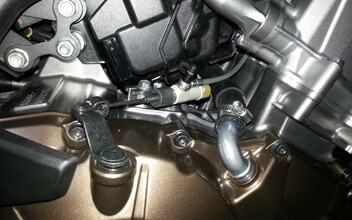

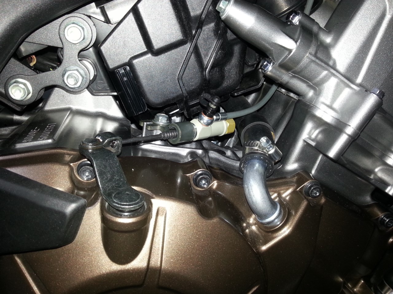

    Wie fühlt es sich denn an, wenn ihr mal den Kupplungszug unten am Getriebe aushängt und den Hebel von Hand (evtl. mit einer Verlängerung) betätigt?
    Und andersherum das ausgehängte Seil unten festhalten und oben den Hebel ziehen?
    Damit man vielleicht merkt, ob es am Seil liegt oder mehr Richtung Getriebe?

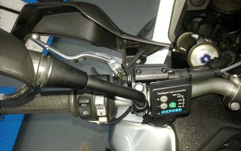

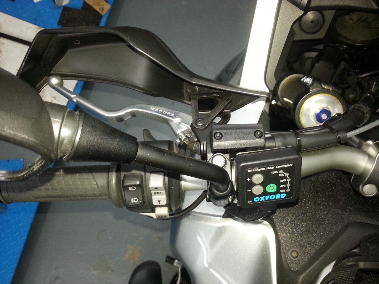

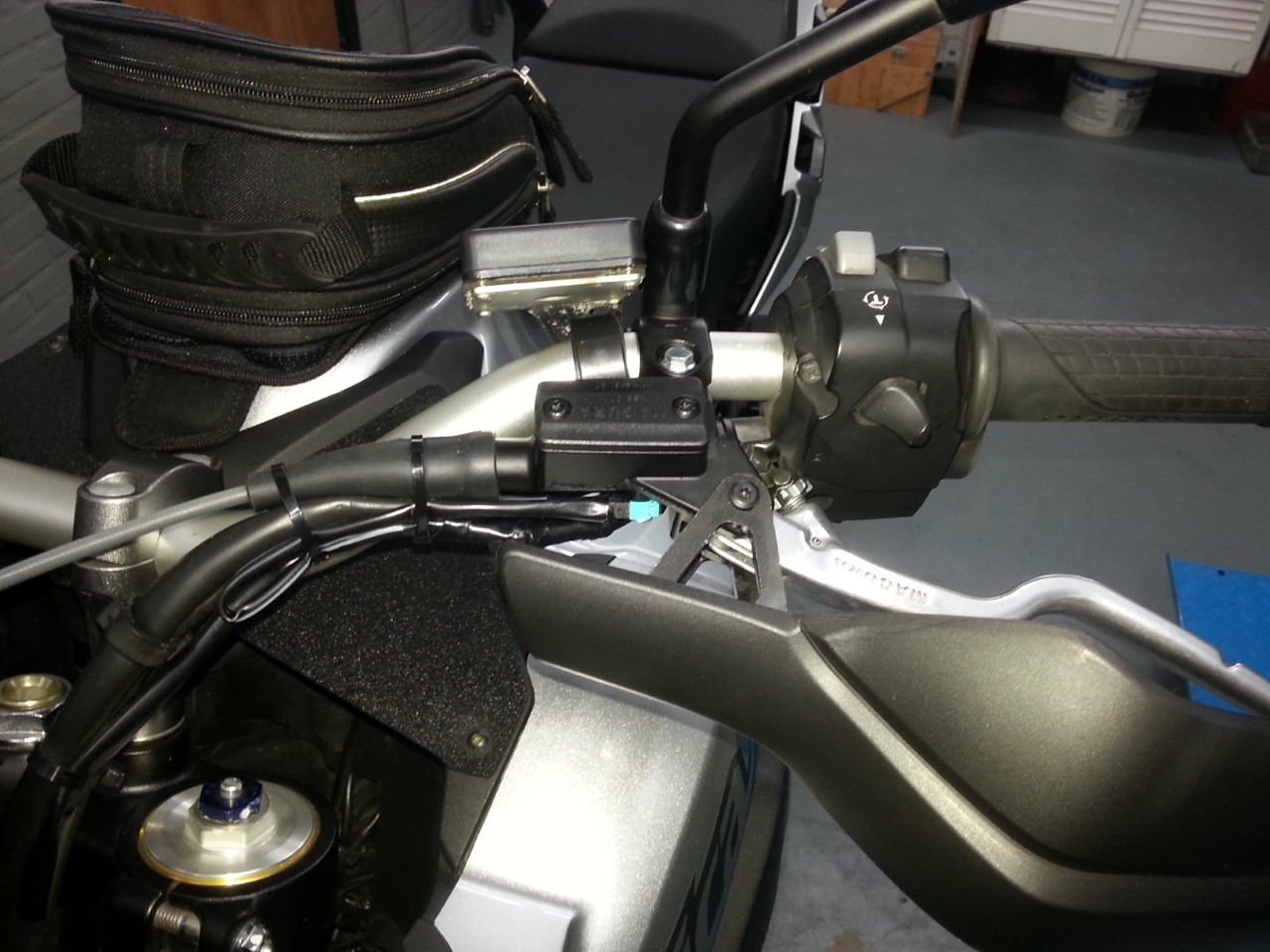

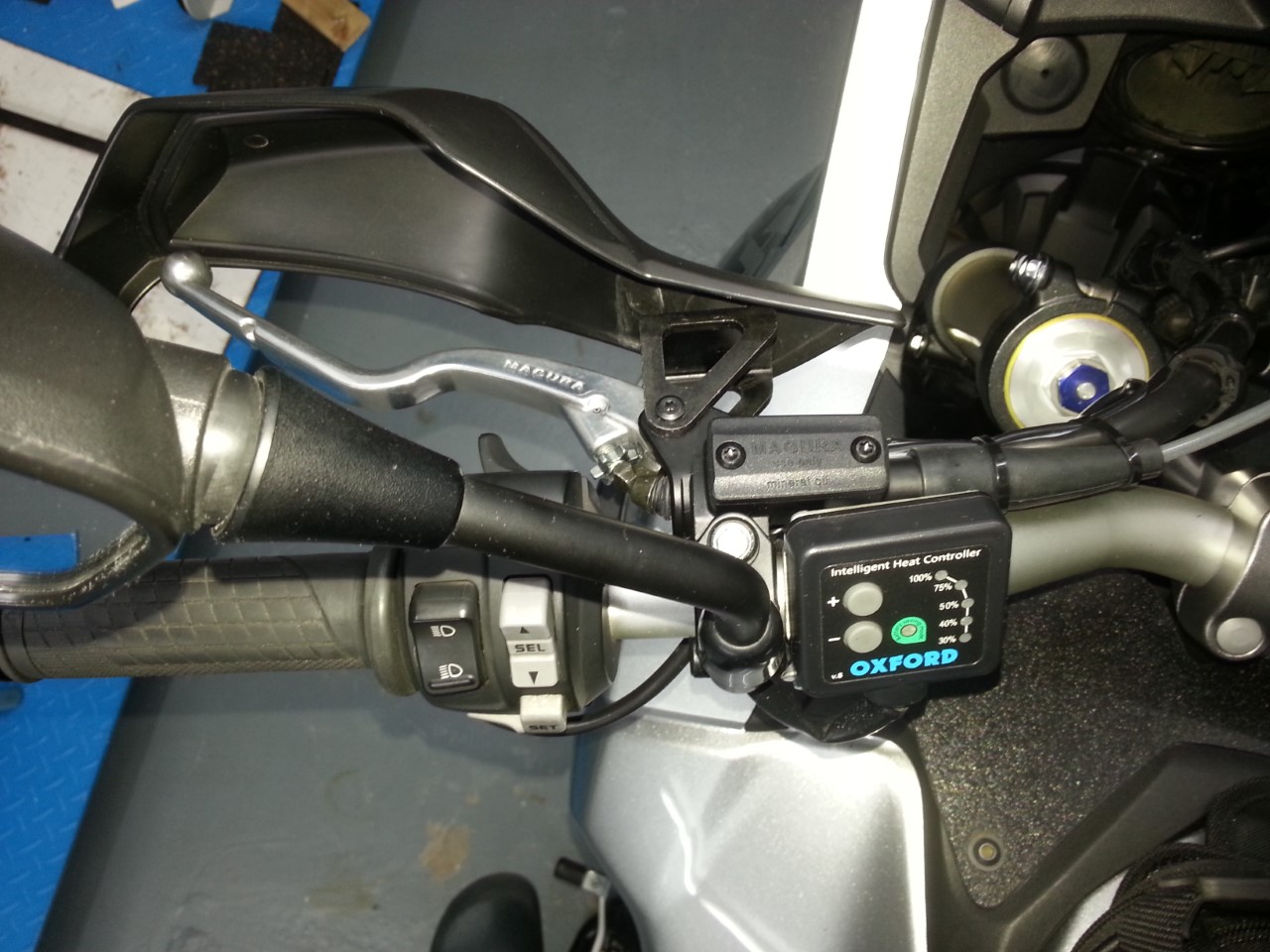

  • #22
    Es ist sehr einfach zu montieren, Sie können es einfach wie das Kabel durchführen. Entfernen Sie einfach das Gummi am Griff, da dann die Stahlhalterung für den Handschutz nicht passt. Befolgen Sie außerdem die mitgelieferten Anweisungen von Magura. Im Gebrauch ist es fantastisch und Sie haben kein Spiel mehr.
    Gruß,
    Gerard

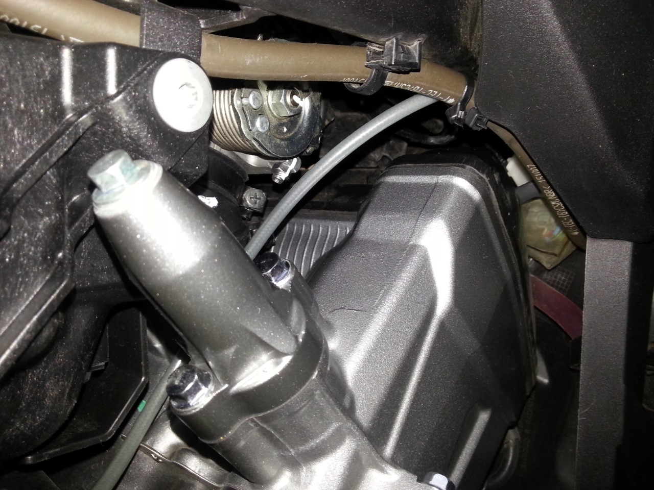

  • #23
    Das ist ja "noch" ein Bowdenzug, stimmt ja. Von daher würde ich mittlerweile auch auf den Bowdenzug tippen.
    Canario
  • #24
    Am Zug liegt es nicht. Den habe ich bereits geprüft.
    Auch am Bolzen am Kupplungshebel liegt es nicht.
    Dachte auch schon ob es der Böppel am unteren Zugende ist, der sich ggf verkantet und dann in die richtige Position rutscht. Isses aber auch nicht.
    :confusion-questionmarks:

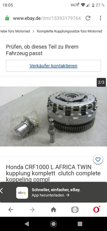

  • #27

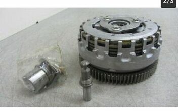

    Nach Ablauf der Gewährleistung/Garantie würde ich mal den Kupplungsdeckel (Honda nennt ihn Kurbelgehäuseabdeckung) abnehmen und den Kupplungshebel inspizieren. Zuvor unbedingt eine neue Dichtung besorgen (11394MJPG51) besorgen! Am Kupplungshebel müssen die Nadellager gerade und unbeschädigt sowie in der korrekten Position eingebaut sein (siehe WHB Abschnitt 12-6). Wenn man den Ausrückhebel (dort wo der Kupplungszug eingehangen ist) mit der Hand bewegt, dürfen über den gesamten Hebelweg keine mechanischen Widerstände zu spüren sein.
    Wenn das in Ordnung ist, würde ich mir den Exzenter vom Kupplungshebel anschauen. Dafür gibt es keine vorgegebene Verschleissgrenze - bei unplausiblem Tragbild tendenziell tauschen (74 Euro). Zum Schluss kann man sich den Druckstift (laut Honda Kupplungsheber) ansehen, der darf nicht verkanten. Sollte er irgendwo auch nur minimal eingelaufen sein - tauschen (58 Euro). Am Kupplungskorb selbst dürfte nicht viel sein wenn sie nicht rupft oder Geräusche macht bzw. sichtbare Rattermarken aufweist.
    Mehr Bauteile gibt es an der Kupplungsbetätigung selber nicht, wenn man den Bowdenzug und den Kupplungshebel am Lenker ausschließen kann.

  • #29
    Wenn die Symptomatik nur sporadisch auftritt würde ich auf einen einseitig eingelaufenen Druckstift tippen. Er wird bei jedem Auskuppeln gegen das Kupplungspaket gedrückt und verdreht sich dabei durch die Rotation des Kupplungskorbs. Je nach Stellung könnte eine eingelaufene Stelle an seiner Oberfläche zu Problemen beim Ausrückvorgang führen.
