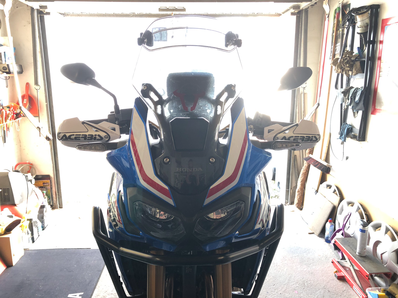

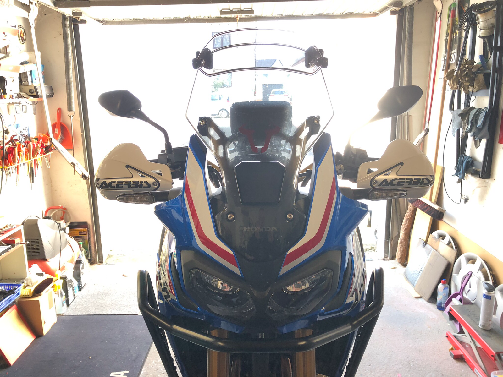

    Lieber Dirk,
    Ja, da hab ich eben ein paar übrig 😊handschutz mit max Protector ohne Bügel, MX Style….Bügel ist eingebaut..in Protector und ist auf und zu klappbar (das Plastik) wie schon vorher in grau bei meiner ATAS verbaut… Fotos waren ja schon vorher gepostet 😊

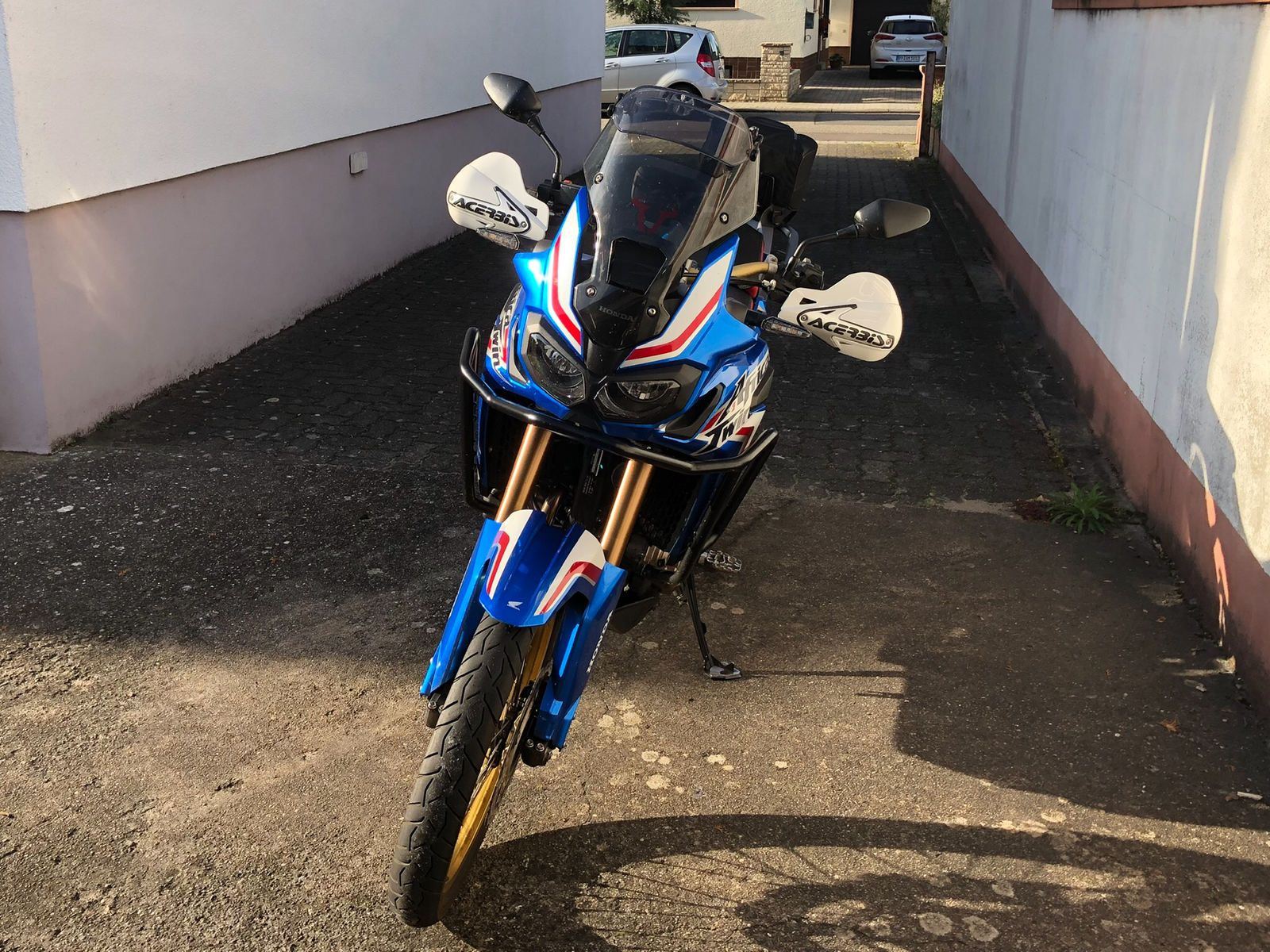

    Will ja nicht nerven, aber so sehen Handguards halt nach Benutzung aus, und Dein Trainer hat Recht und meint das
    Ein paar Aufsetzer später…….😁 aber wie gesagt, anders als Barkbuster austauschbar und nicht verklemmend ? Also echt zu überdenken 🤪
