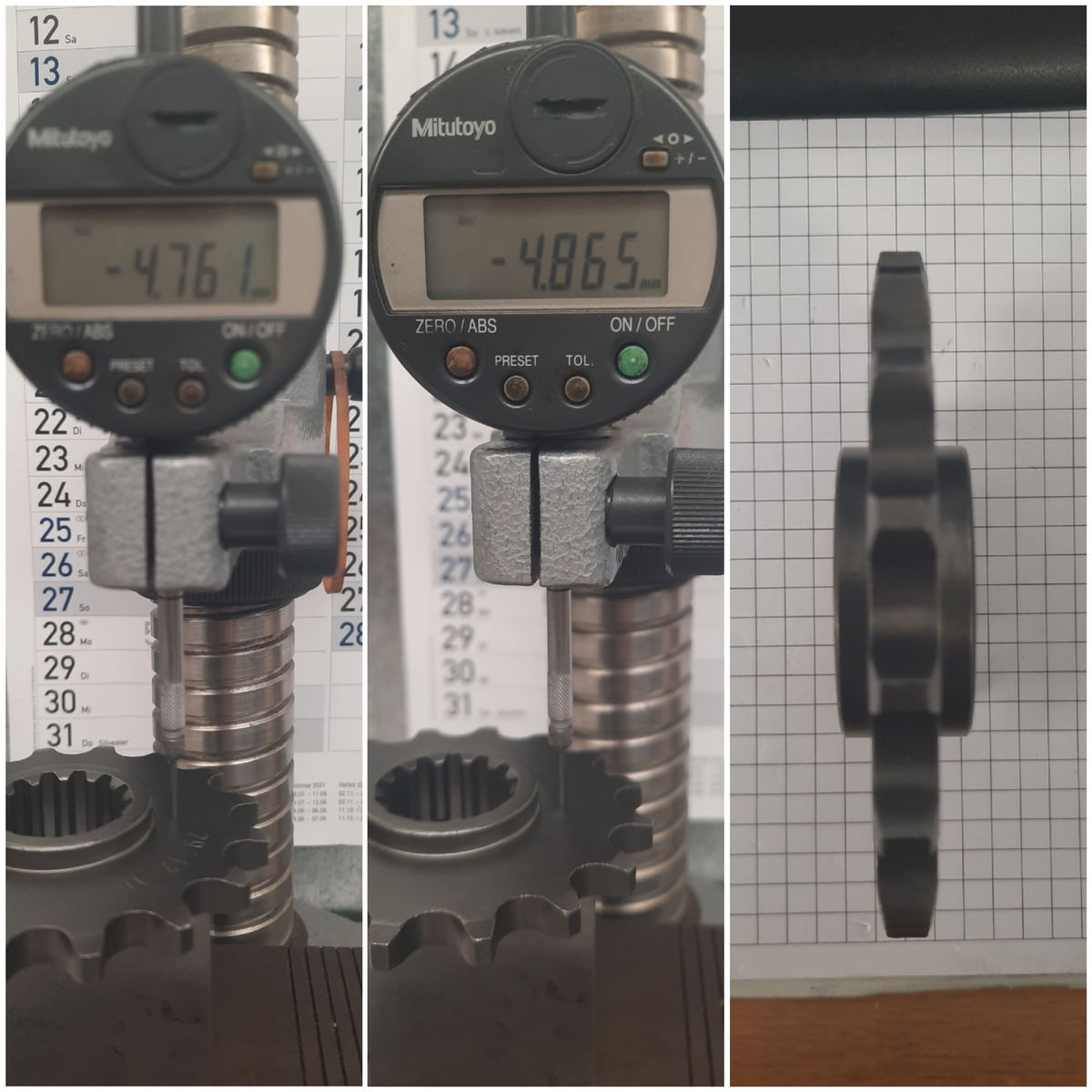

    Hier habe ich mal ein Zubehör-Ritzel von Esjot von beiden Seiten gemessen. In der Symmetrie stelle ich 0,1mm Versatz fest, was der normalen Fertigungstoleranz entspricht und, nach meiner Meinung, praktisch vernachlässigbar ist.

    Du kannst das Ritzel problemlos wenden, ist deckungsgleich.
    Es ist übrigens auf der Welle nicht fest, kann seitlich verschoben werden, wird von der Befestigungsschraube nur am abfallen gehindert.
    Das Kettenrad lässt sich ebenfalls wenden, da dies auf der Aussenseite jedoch abgefräst ist, solltest du nach dem wenden zwischen Nabe und Kettenrad entsprechend Unterlegscheiben einfügen, damit die Kette gerade läuft.
