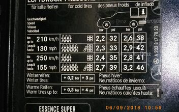

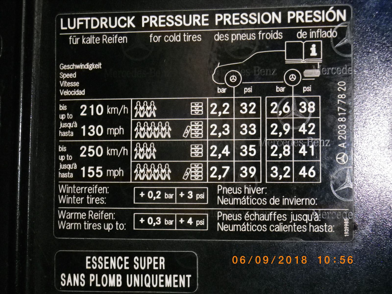

    PS: Ein Schlusswort sei gestattet, ist der Reifen derart prall aufgeblasen, das er nicht mehr federt und dämpft, hilft das nicht, im Gegenteil es verschlimmert das Problem.
    In der Technik gilt immer, so gut wie nötig, so wenig wie möglich und nicht, so viel wie möglich!
    Im Anhang ein Beispiel das ein Zusammenhang zwischen Geschwindigkeit und Last/Druck herstellt.

    Das Thema mit dem "Standplatten" braucht man nicht weiter auszuführen - das ist in den meisten Fällen nach Erreichen der Reifenbetriebstemperatur weg und lässt durch 0,2 - 0,3 bar Luftdruck über OEM sicher vermeiden.
